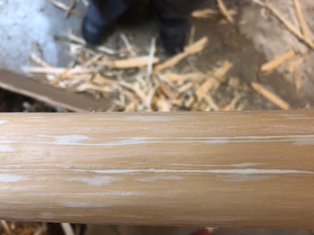

Als ich den Bast entfernt habe, sind mir kleine Furchen auf dem Bogenrücken aufgefallen (hier als weisse Streifen an den Stellen zu sehen, wo ich den Bast nicht entfernt habe):
Ich hoffe, dass diese Furchen während des Trocknens nicht zum Problem werden.
Liebe Grüße, Lutz

Hallo Kemoauc,
auf die Idee bin ich noch nicht gekommen. Zur Rissvorsorge habe ich nur die WAenden und die FOs mit Leim bepinselt.
Liebe Grüße, Lutz

Die Furchen/ weisse Streifen auf dem Holler ? neee, das hat kein Juck, das ist nicht mal kein Problem.
Grüßle,
Beiträge: 1291
Re: Saplingbow 11, disco, Weissdorn und Holler
Beitrag von Kemoauc » 05.01.2019, 01:03
Das sind nur Bastreste, die kannst Du nach dem Trocknen ausbüsrten, wahlweise mit zahn-oder nagelbürste ;D

Hi,
die Bastreste sind in den Furchen und ich habe Angst, dass entlang der Furchen Trocknungsrisse entstehen.
Verlangsamt das Gelantinegeschlabber nicht den Trocknungsprozess ... der Bogen muss ja demnächst fertig werden?
Liebe Grüße, Lutz
Beiträge: 1291
Beitrag von Kemoauc » 05.01.2019, 14:13
Nee, aber es verlangsamt ihn am Rücken, so das der Rücken nicht schneller trocknet als der Bauch und dadurch Spannungsrisse entstehen, Gelatine ist wasserlöslich und dementsprechend etwas durchlässig
Grüßle,

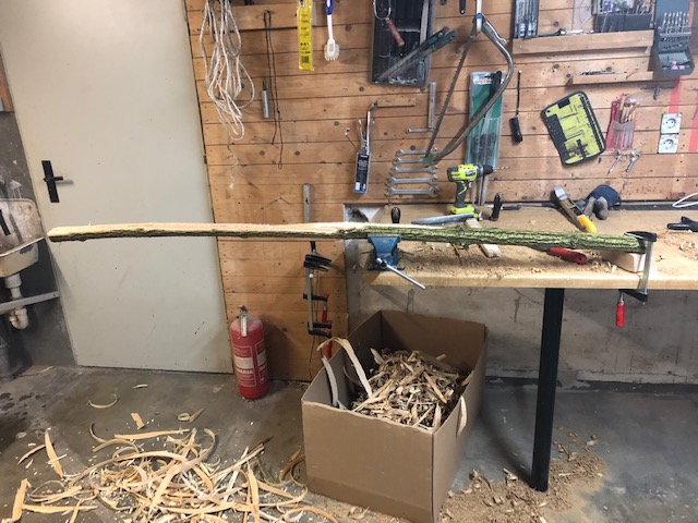

vorgestern habe ich die beiden Staves aus der Garage geholt und im unbeheizten Kellerschlafzimmer unters Bett gelegt. Bis jetzt gibt es noch keine Trocknungsrisse. Heute hatte ich etwas Zeit, mich um die (hoffentlich) zukünftigen Bögen zu kümmern und hab mich dazu entschlossen, den Weissdorn weiter zu bearbeiten:
Damit der Stave schneller trocknet, wurden die WA auf eine Breite von 5 cm und eine Dicke von 2,5 cm mit dem Ziehmesser und der Hufraspel verkleinert. Anschließend wurden die FOs und Enden wieder mit Leim versiegelt. Überrascht war ich von der Konsistenz des Weissdorns. Nicht zu vergleichen mit Hasel oder Ahorn und schwer zu beschreiben... aber wenn man mit dem Ziehmesser arbeitet, fühlt es sich so an, als wenn man durch ein Stück kalte Butter schneidet.
So sieht er jetzt aus:
Wenn der Leim getrocknet ist, kommt er wieder zum Holler unters Bett.
Liebe Grüße, Lutz

... und das Werkzeugpanorama:
Die gute Lidlsäge für den Holler. Mit dem stumpfen Spachtel hab ich den Bast entfernt. Beim Weissdorn ging das nicht so leicht, deswegen musste ich hierfür zu Ziehmesser und Ziehklinge greifen.
Mit dem Ziehmesser habe ich auch die Aste einigermaßen in Form gebracht. Dann gibt es noch die Hufraspel fürs Grobe, den Stanley Surf Hobel, um etwas gefühlvoller Holz abtragen zu können und die Sägeraspel.
Bleibt noch die Heißluftpistole, mit der ich den Deflex vom Weißdorn begradigen möchte.
Liebe Grüße, Lutz
