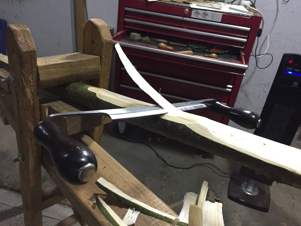

Am Abend habe ich noch die Stämmchen noch grob in Form gebracht und die Rinde entfernt, die Enden versiegelt und fixiert.
Werkzeuge: Ziehmesser und ein altes Küchenmesser für die Rinde.
von links: Ahorn, Eberesche, Hasel

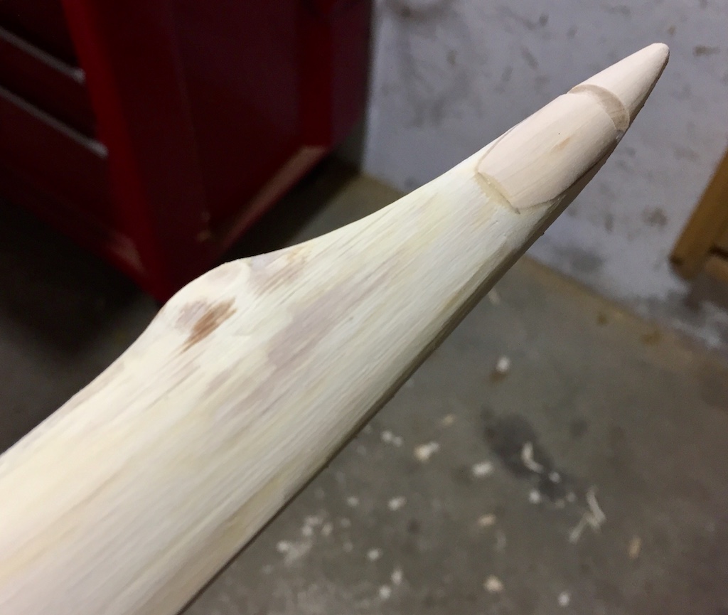

heute habe ich beim Hasel die Tips grob in Form gebracht und ein wenig am Bauch gekratzt. Ich denke er ist trocken. Hab in heute gewogen, schon wir mal.
evtl. fällt der Knubbel noch raus

Hm, auf dem Foto siehts schon so aus, als könne der Astknubbel noch weg... Gewicht am WA-ende ist ja so überaus überflüssig.

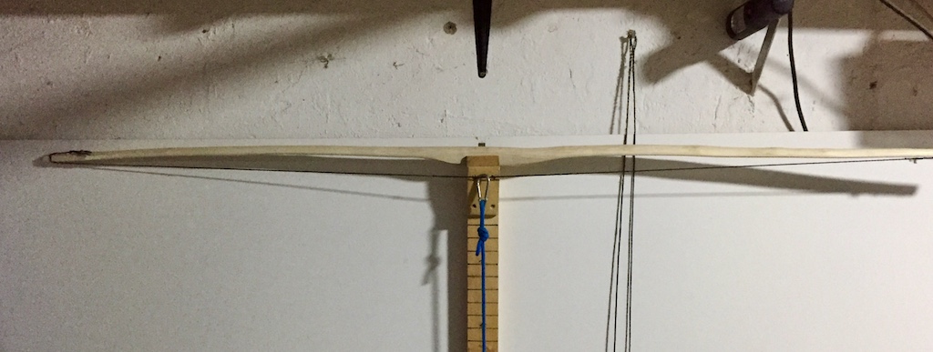

Der Hasel hat die letzten 2 Tage kein Gewicht mehr verloren und durfte heute auf den Tillerstock:
abgespannt
Standhöhe
ca. 20" Auszug
Rücken
leicht Snaky, die Sehne läuft diagonal durch den Griff, Set hat er bis jetzt noch nicht.
