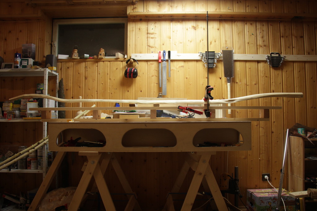

Der Flieder trocknet noch weiter, ist jetzt schätzungsweise bei etwas unter 30% Holzfeuchte angekommen. Im stark gebogenen Griffbereich gabs auf Bauchseite einige kleine Risse, ansonsten siehts noch gut aus. Es gab bisher eine leichte Verdrehung um ca. 20°

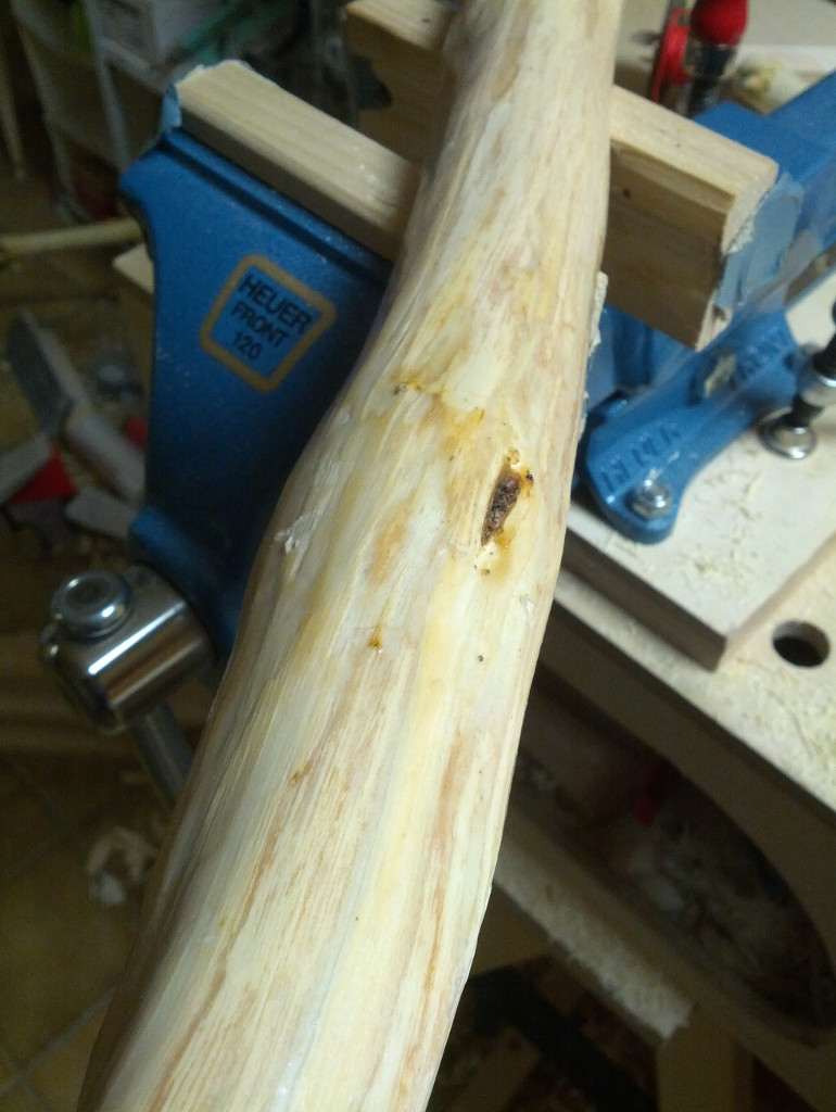

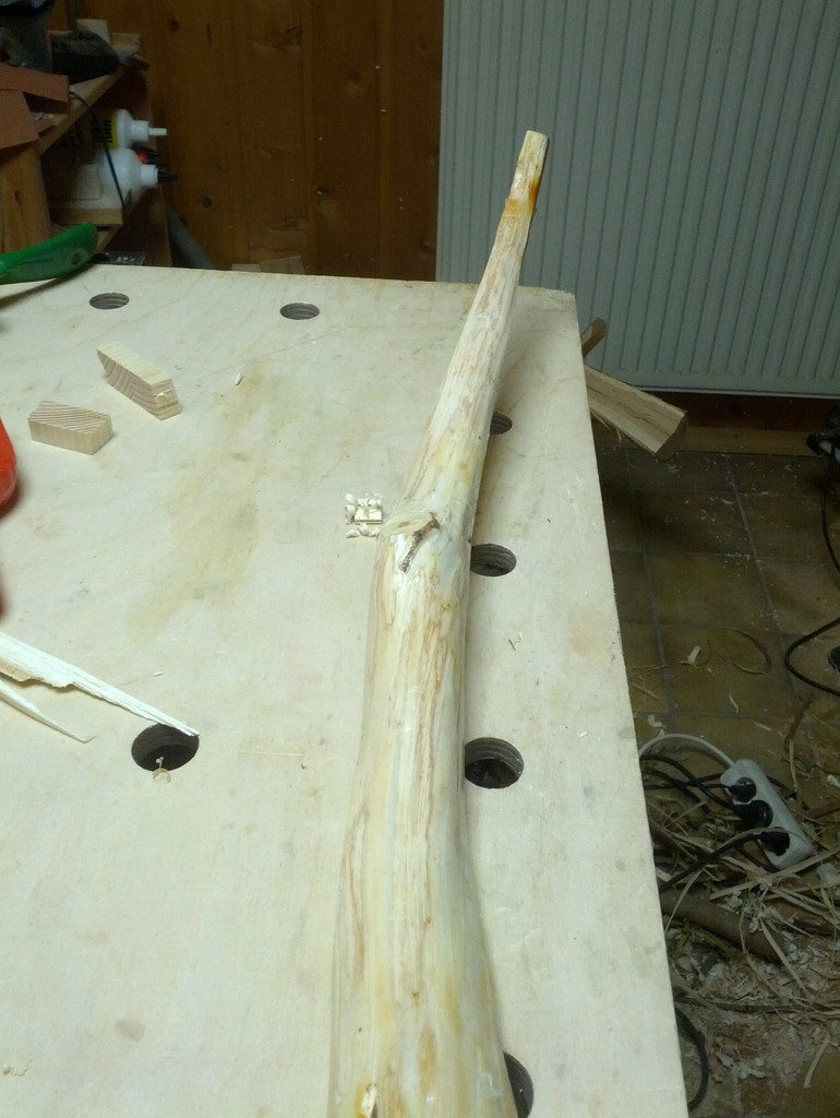

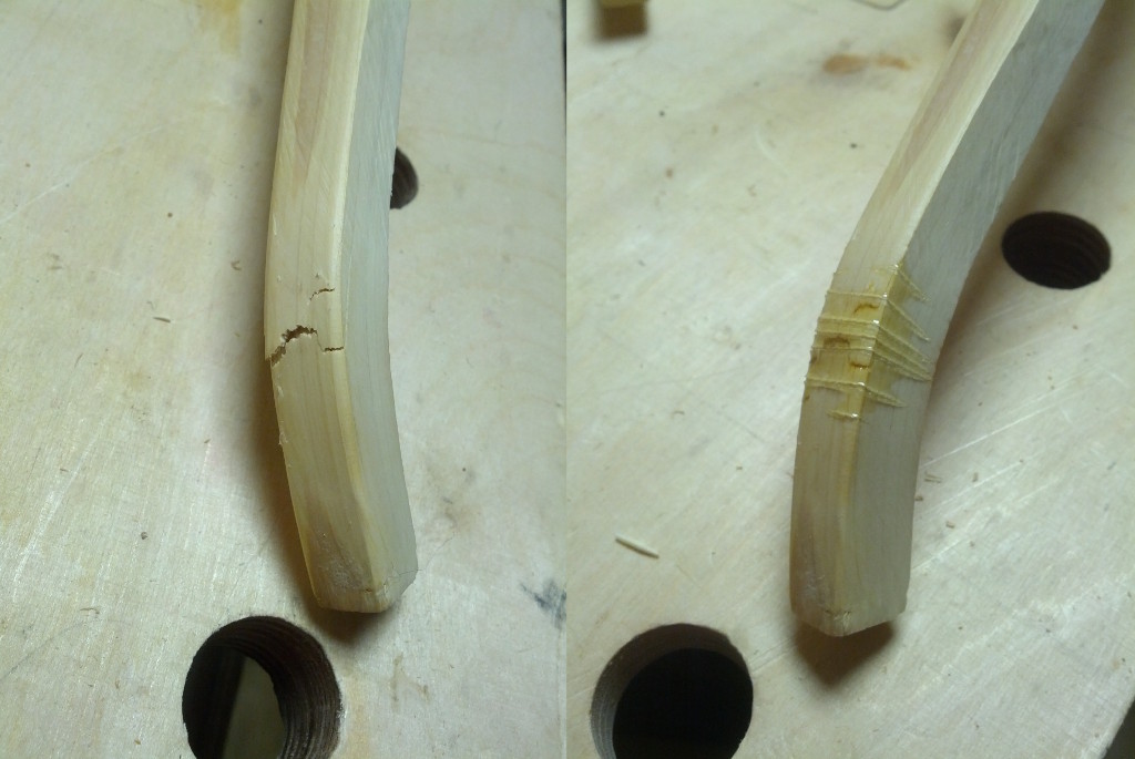

Im Griffbereich wuchs der Stamm in einem Zweig weiter, ich hatte die Stelle bis übers Mark hinaus runtergenommen. Es wäre wohl schlau gewesen das vorher zu versiegeln. Das hab ich jetzt nachgeholt.

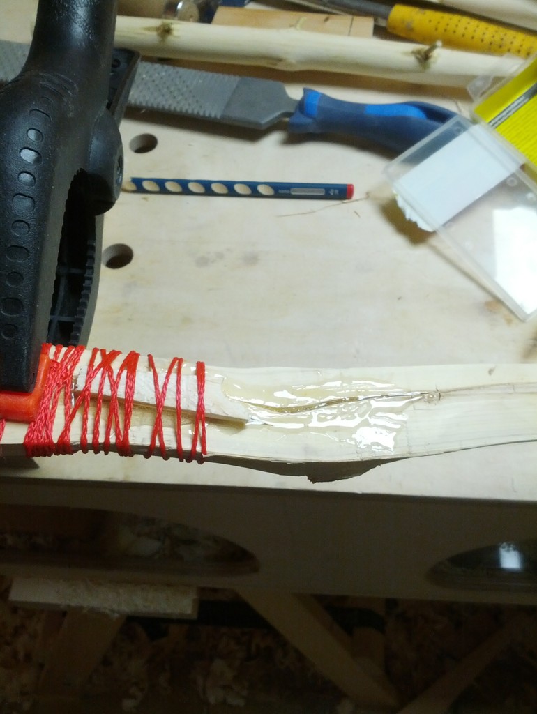

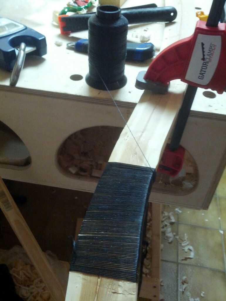

Zusätzlich habe ich noch eine Wicklung mit Dacron angebracht.
Als ich mit der Wicklung fast fertig war, ist mir eingefallen das es wohl nicht so viel bringt. Wenn das Holz weiter schwindet, wird die Wicklung ja wieder locker und die Risse können sich weiter ausdehen. Naja, vielleicht hilfts ja doch anfänglich ein wenig.
Insgesamt geht die Trockung nur langsam voran, meist weniger als 1% Gewichtsverlust pro Tag. Das geht mir zu langsam. Ich glaube ich bringe den Stave mal ins Wohnzimmer. Den ersten Ast habe ich eigentlich nur dort getrocknet und es hat bisher keine Risse gegeben, allerdings ist der auch etwas dünner. Der ist gefühlt auch schon härter und weniger elastisch geworden.
Ich überlege, ob ich die Bogenform weiter ausarbeiten soll, dann geht das trocknen schneller, aber vielleicht verdrehts mit den Stave zu weit...

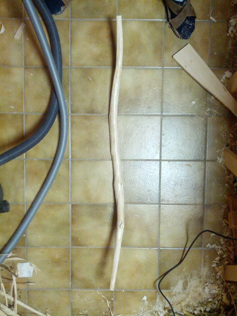

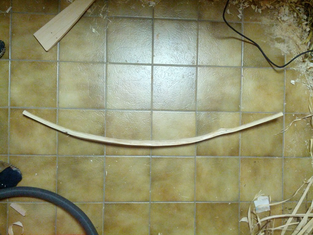

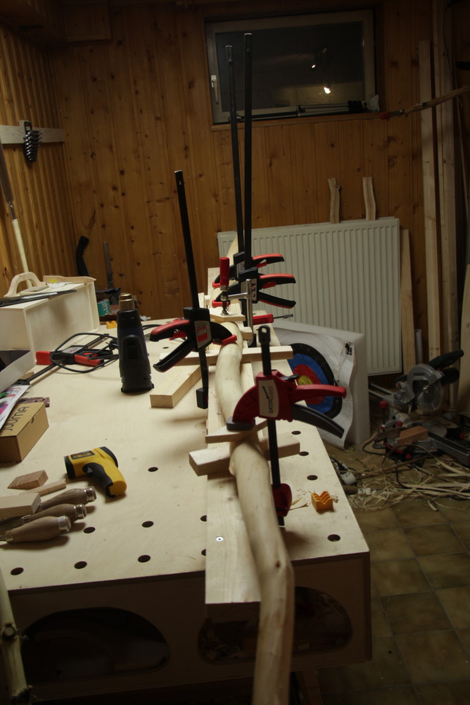

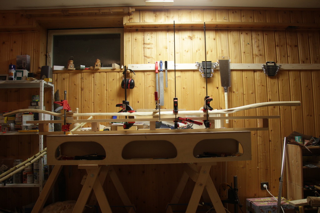

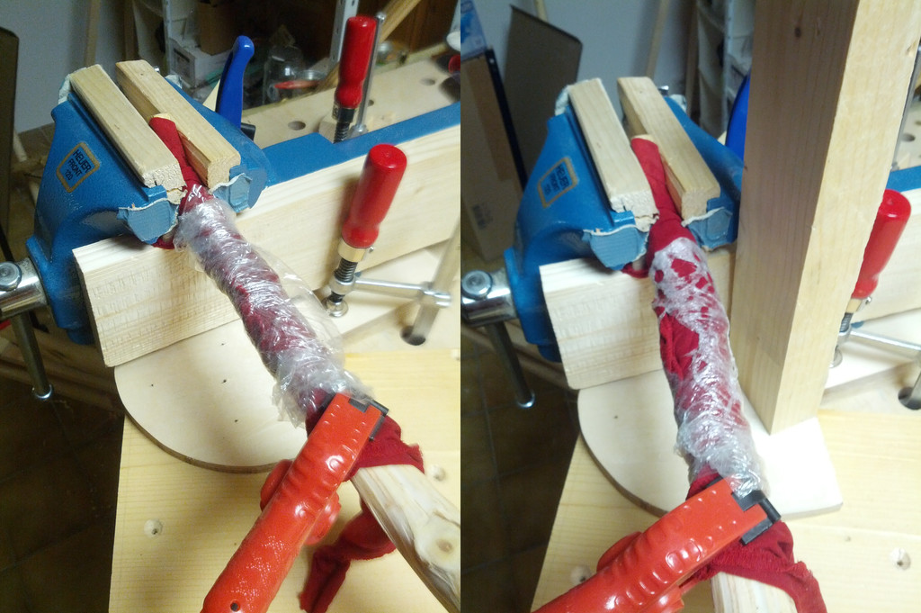

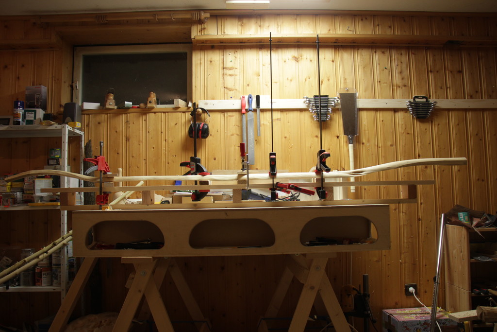

So, mir war der Reflex beim Flieder doch noch etwas zu stark. Da ich noch keine Erfahrung mit reflexen Staves habe, und mein Stave außerdem noch die natürlchen, geflippten Enden hat, habe ich versucht den Reflex im Griffbereich möglichst ganz rauszubiegen. Wieder mit der Heißluftpistole, etwa 45 Minuten hab ich die Stelle vorsichtig damit bearbeitet.
Nach entfernen der Zwingen blieb der größte Teil der Biegung drin. Risse gabs dabei auch keine, nur die kleinen von der Trocknung.

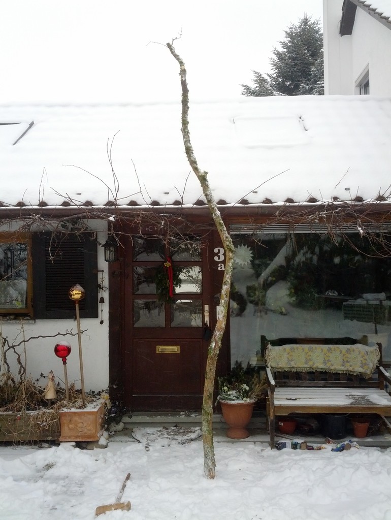

Das Biegen geht bei Flieder echt toll, hier nochmal ein Bild des ursprünglichen Stämmchens, der Griffbereich ist nahe der Hausnummer.

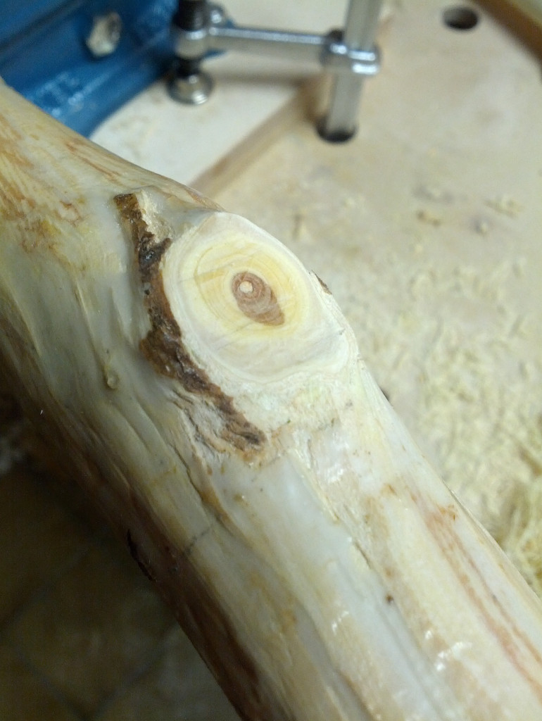

Hi Pablo,
wie bist du zu der Auswahl des Abschnitts gekommen? Ferndiagnose ist zwar schwer aber ich als naiver Neuling hätte einfach das gerader aussehende untere Ende bis zu Hausnummer genommen. Ist keine Kritik nur reine Neugier.

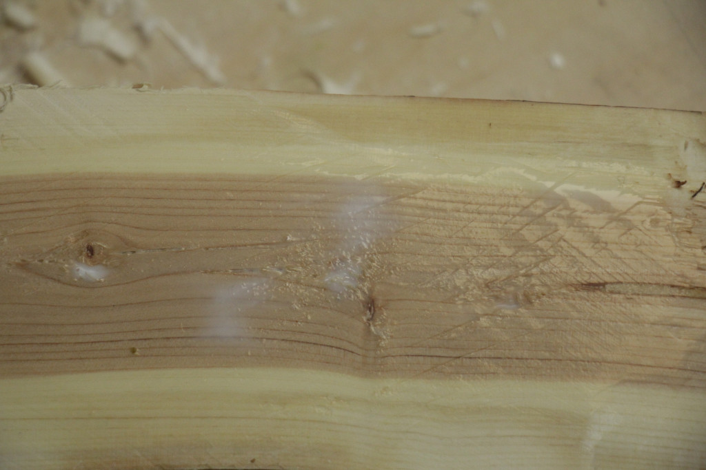

Im unteren Bereich sah die Rinde noch verdrehter aus als weiter oben. Da ich einen relativ langen Auszug hab, ca. 30 Zoll wäre das untere Stück auch etwas kurz geworden. Ich dachte weiterhin das etwas Reflex nicht schaden kann, insbesondere da Flieder sehr elastisch sein soll, und hab hier gelesen das Flieder sich gut mit der HLP biegen lässt. Außerdem bekomme ich so natürlich geflippte Tips. Dann finde ich es auch nicht so schön, wenn man mitten im Wurfarm mit Wärme arbeiten muss, hab mal im Wiki gelesen das das nicht so empfehlenswert ist (was mir auch einleuchtet). Nachdem das Biegen so toll funktioniert hat, habe ich es zwar in einem Wurfarm doch vorsichtig einen leichten Deflex rausgeföhnt. Mal sehen ob das auch langfristig bleibt.
Ich hab das ganze Flieder-Projekt wohl auch eher aus Unwissenheit angefangen, da ich bis jetzt nur zwei Rattanbögen fertiggebaut habe. Da stecken doch deutlich mehr Herausforderungen drin als ich mir zuerst gedacht hab. Zur Zeit sieht es aber so aus als ob die Trocknung zu lange dauern wird, außer ich arbeite die Bogenform grob raus und stelle ihn ins Wohnzimmer mit 30% Luftfeuchte. Bei einem anderen, etwas dünnerem Ast hat das bis jetzt rissfrei geklappt, vielleicht sollte ich es doch mal probieren.

Der Flieder ist jetzt bei ca 22% Holzfeuchte angekommen, und der Bauch ist auch schon nicht mehr ganz flach. Ich denke in einigen Tagen kann ich anfangen den etwas runterzuarbeiten. Ich wollte ihn so ca. 180 .. 190 cm lang machen. Bin mir über das Design noch nicht so ganz schlüssig, tendiere aber eher zu einem nicht zu schmalen halbpyramidalen Flachbogen wg. den vielen auslaufenden Fasern.

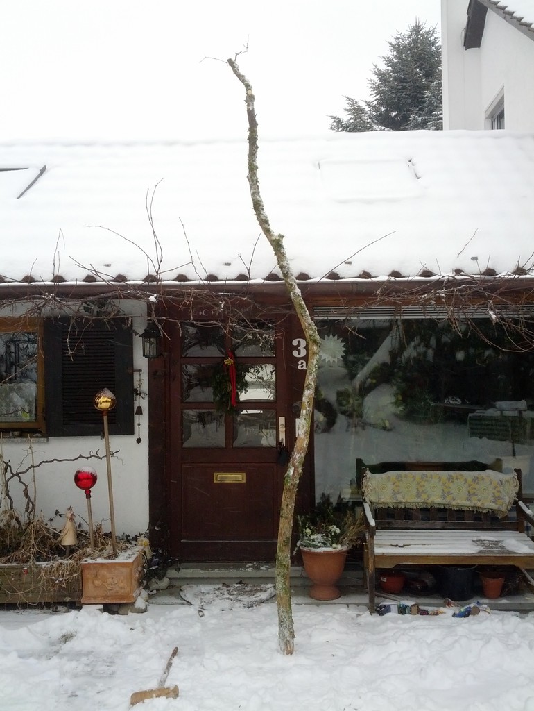

Re: Saplingbow 9, Grünschnabel, Flieder
Ja, wie lang war denn der Flieder jetzt gar? Sieht ja echt nach einem 3m-Prügel aus auf dem Bild vor'm Haus

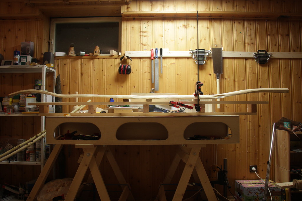

Flieder Experiment
Während der eigentliche Bogen vor sich hintrocknet, ist der etwas dünnere zuerst abgeschnittene Ast im Wohnzimmer halbwegs rissfrei fertig getrocknet. Den dickeren unteren Teile habe ich ja für die Trocknungsversuche zerteilt, der dünnere obere ist jetzt fertig getrocknet. Eine Aststelle am Bauch hatte ich nicht versiegelt, dort gab es Risse. Eigentlich wollte ich damit einen Bruchtest machen, aber weil das biegen von Flieder so schön funktioniert hat, habe ich in in der schnelle mit der HLP freihand zurechtgebogen, vielleicht gibt das ja einen kurzen Bogen (1.2 m NtN) an dem ich das Tillern von Flieder üben kann.
Der Reflex ist wohl noch etwas zu stark, ich werde ihn im Griffbereich noch etwas weiter rausbiegen.

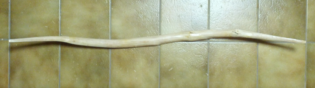

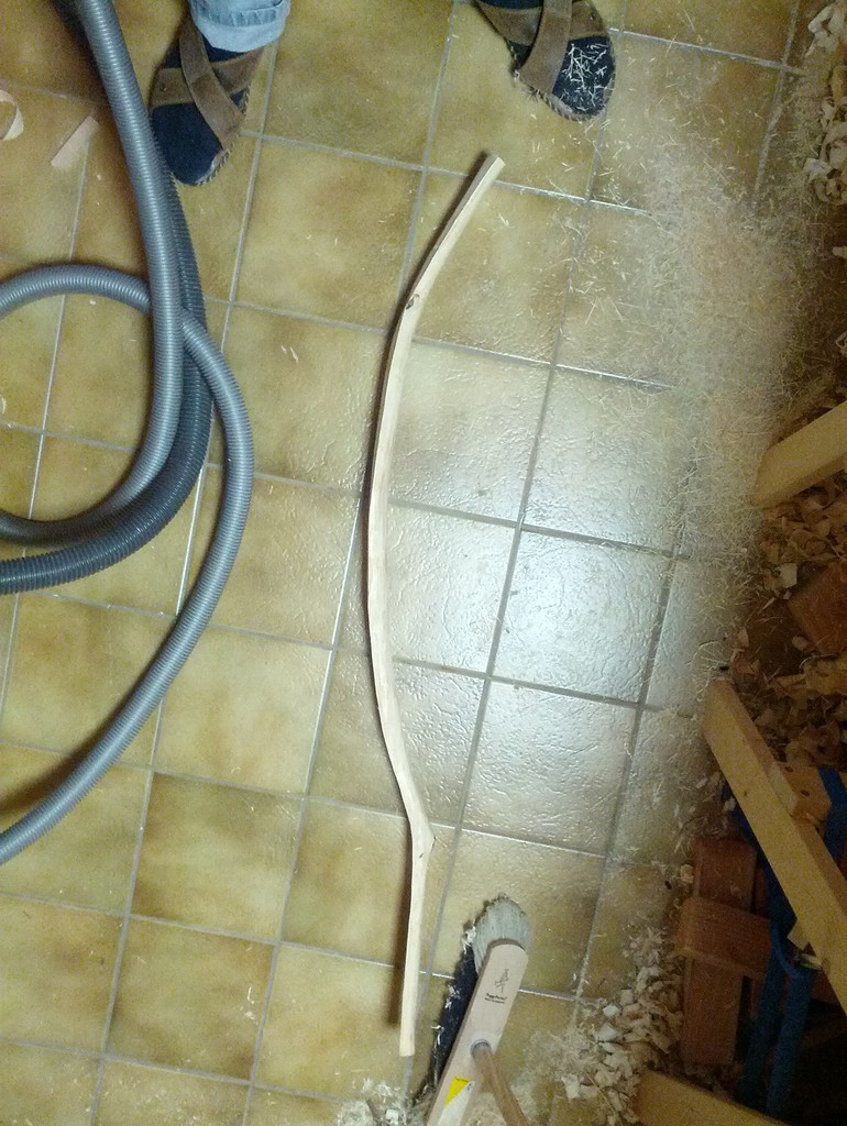

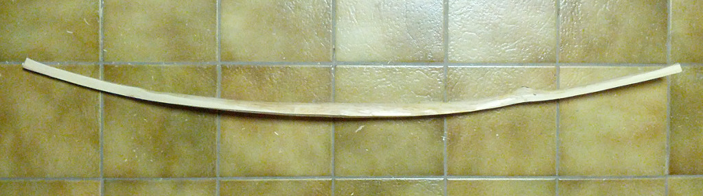

Kleiner Flieder
Noch etwas gedämpft und die Bogenbreite rausgearbeitet.
Im Augenblick sieht das Profil so aus:
Im Wurfarm mit dem Ast gibts auch noch eine überwachsene Stelle
Bodentiller hab ich noch nicht gemacht, wenn ich den Reflex rausdrücke schauts zumindest beim Wurfarm ohne Ast gerade aus.

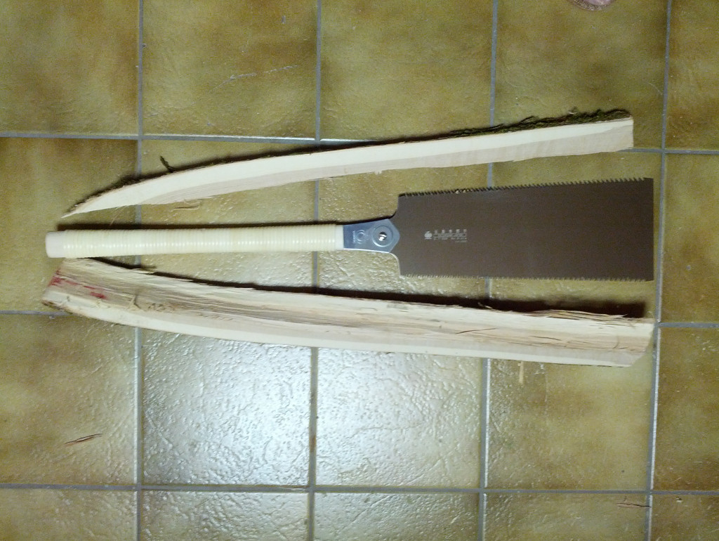

Großer Flieder
Hab aus dem unteren Stammteil mal ein Stückchen für den Bruchtest abgesägt, das lasse ich noch etwas trocknen, dann teste ich es mal.
Ich habe im Forum noch keine Bruchtestergebnisse (außer im Howto Thread) gelesen, macht den keiner oder schreibt es nur niemand hin?

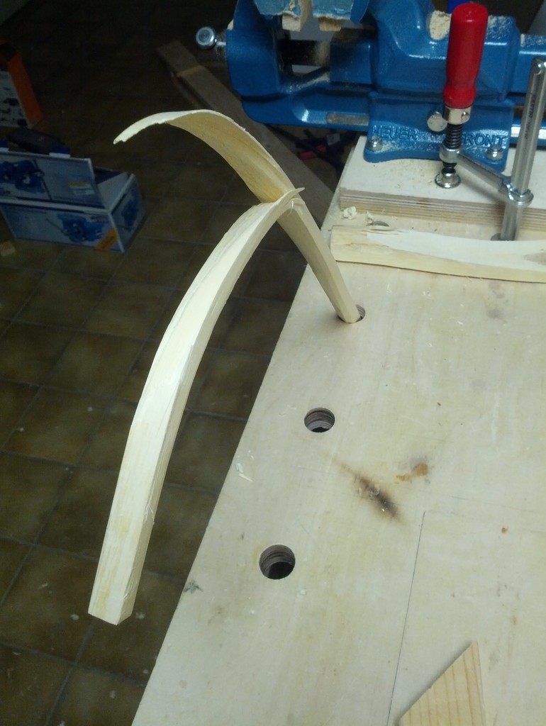

Kleiner Flieder

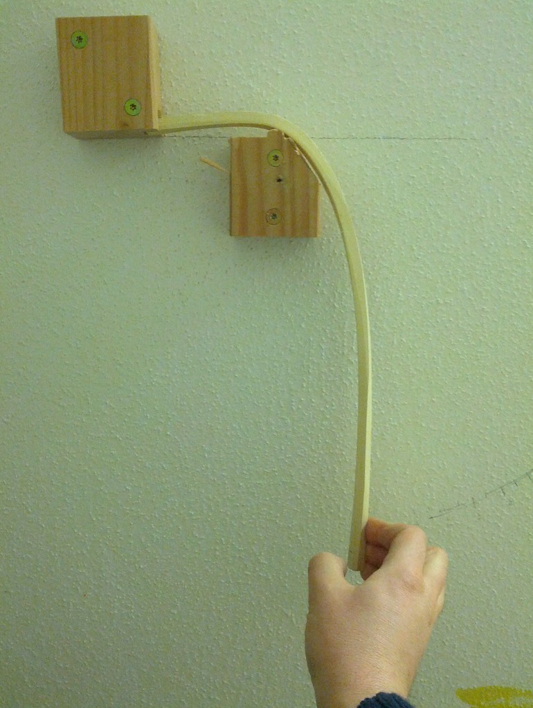

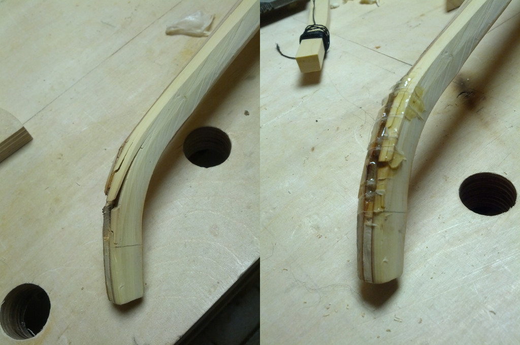

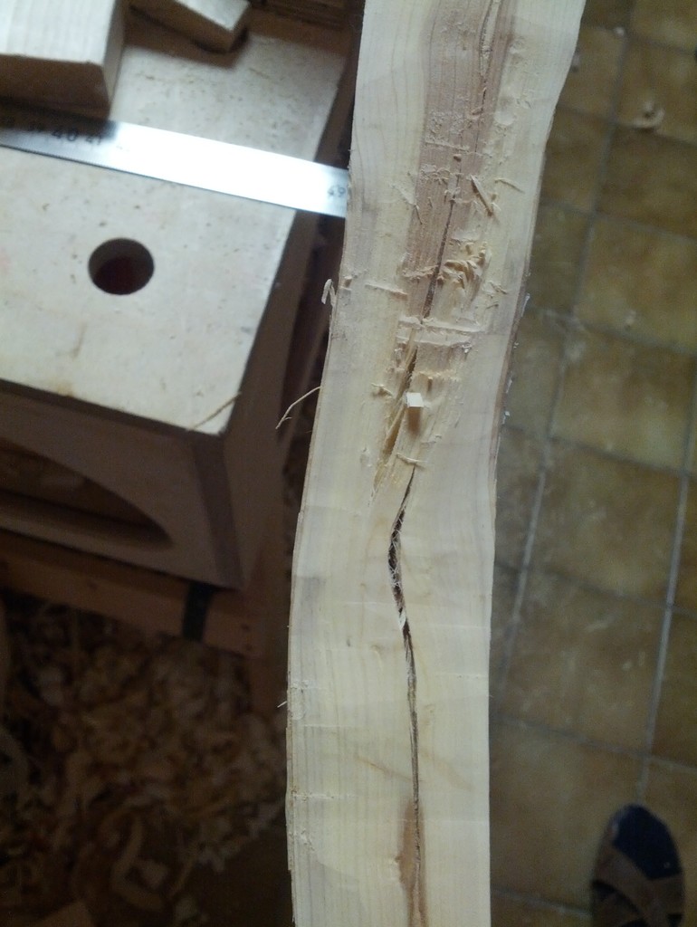

Ich habe versucht die Enden etwas zu flippen, allerdings war das Holz wohl etwas zu trocken und es ist ziemlich eingerissen. Gleich umwickelt und mit Epoxy verföhnt (diesmal mit R&G 90 Minuten Epoxykleber statt 5 Minuten Eule.).

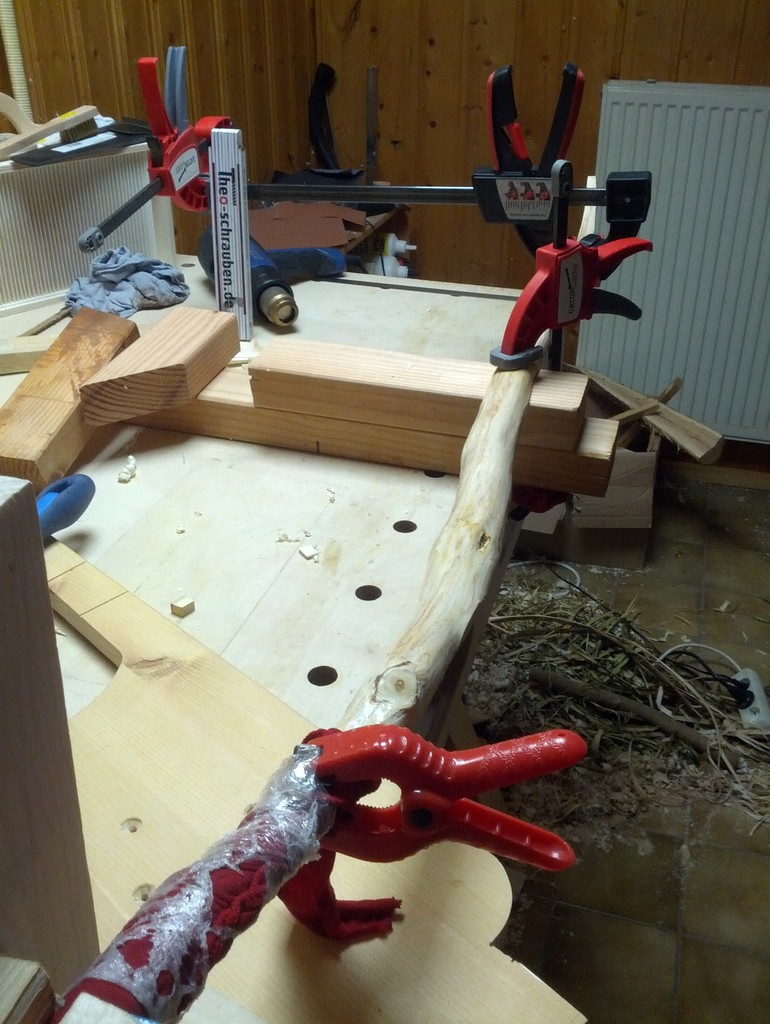

Kleiner Flieder
Nach dem flippen sah ein Tip doch noch etwas verdreht aus, außerdem liegt er schräg in der Linie Tip - Mitte - Tip.
Deshalb habe ich ihn gerade etwas gebogen. Zur Vorsicht diesmal mit einem feuchten Tuch + Frischhaltefolie umwickelt und nur mäßig erhitzt.
Etwas gedreht und Tip grob in Richtung Tip gebogen

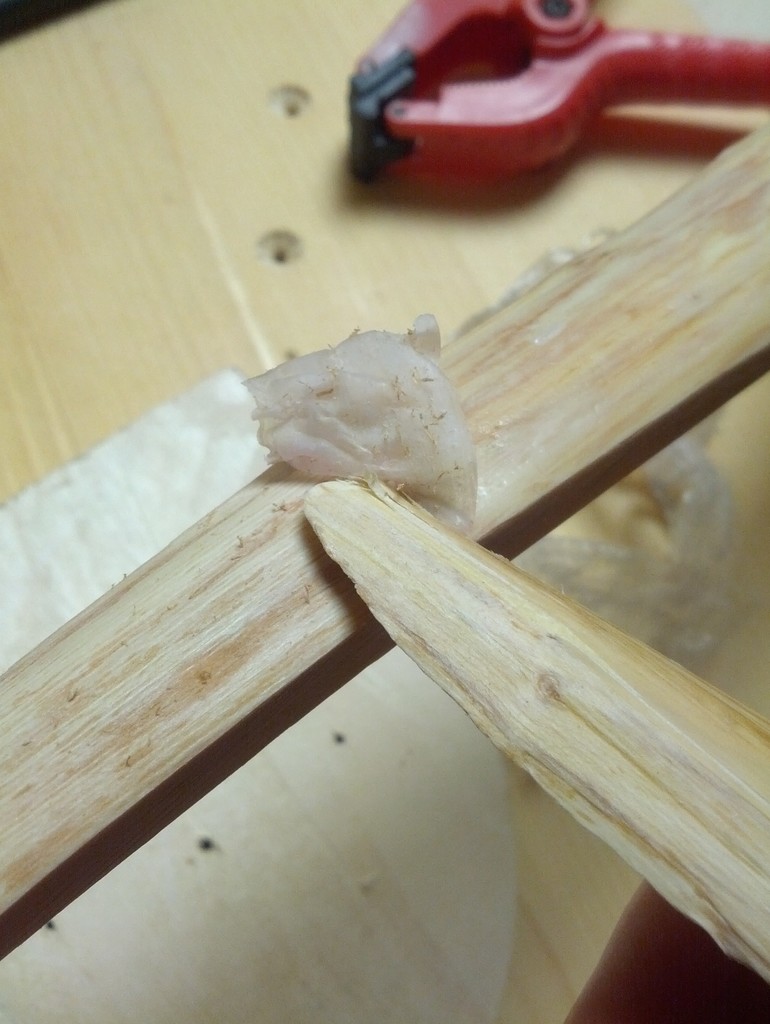

Übrigens hab ich gemerkt, das sich der Leim auf dem Rücken nach diesem leichten Dämpfen super abschaben lässt:
Für mich ist dieser Bogen sozusagen der Test, damit ich sehe was gut und was nicht so gut geht. Deshalb probiere ich auch ohne Scheu alles mögliche aus, vielleicht ists ja auch für andere Anfänger interessant. Meine besser Hälfte fragt sich schon warum das so viel Aufwand treibe und ob das wirklich nötig ist...
