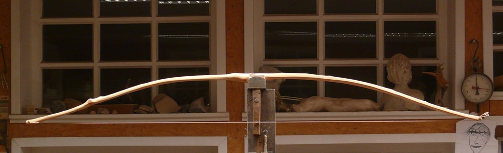

Eibestöckchen verliert kein Gewicht mehr und wird deshalb mal ein bisschen gebogen..
Eibe 131 cm NtN, ca.3" deflex
Eibe, Wickelnocks aus Hanfgarn
Standhöhe
Eibe, kranker Tiller 26"

Beiträge: 5589
Re: Saplingbow 9, Toddi: Mirabelle, Faulbaum, Eibe
Beitrag von schnabelkanne » 26.01.2017, 01:58
Servus,
bin schon gespannt ob das der Bauch aushält, denke er wird knittern.
