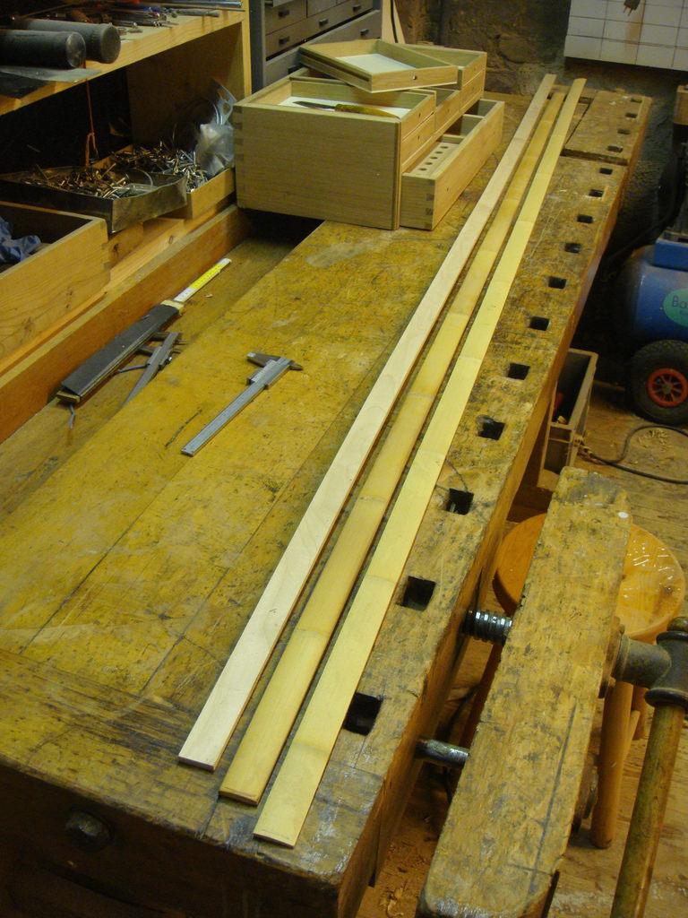

Ich hab' hier nun einen ca 12kg (12kg@90cm steht jedenfalls drauf) Nisun-Nobi Bogen.
Der Bogen ist eher flach mit Eschenkern und gute 27mm Breit am Griff und ca 24 am Hals oben. Dickste Stelle im Kern ist ca 7mm - ist aber schwer zu messen (ca 14,5mm Gesamtdicke im Griffbereich...).
Ich hab' etliche Yumis in der Pipeline, komme aber wenig dazu Bögen zu bauen. Aktuell restauriere ich eine Drehbank (mit dazugehöriger Werkbank. Der Schubladenschrank in den Bildern hier gehört dazu. Der wird heute oder morgen fertig... )
Ich werde hier aber mal einen Bogen weiter basteln, der Deinem nahe kommt und versuchen ein paar Bilder dabei zu machen.
Wenn Du auch anfangen und Bilder machen kannst, dann wäre das ideal um Dir helfen zu können...
Hier nun mal mein Ausgangsmaterial in Bildern:
