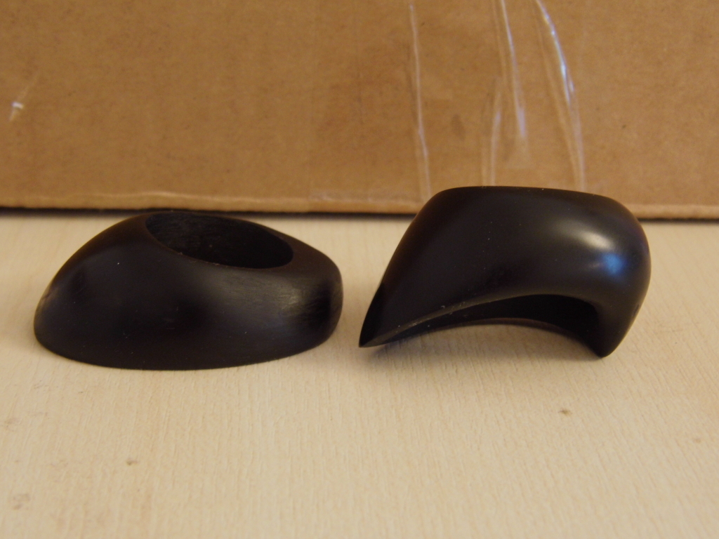

Lang kein Ring mehr zu sehen hier ... und nach 300 Jahren sind die beiden Geschwisterchen fertig geworden. Nein, sie sind nicht bis zum Getno poliert. Das hätt nämlich nochmal 300 Jahre gedauert.
Material M/B-üffelhorn. Das hat echt gemufft beim Dremeln. Und weil es Horn ist, ist er etwas dicker, und hinten am Heck etwas dicker. Keiner will, dass die genau da brechen.
Der "Schuh" ist indisch inspiriert, der andere halt türkisch inspiriert bis turkomorph ... Je nachdem, wen man fragen würde. Jetzt müssen sie nurnoch wen glücklich machen...

Sieht cool aus. Ich hab zwar noch null Ahnung von der Daeumelei, aber da muss ich auch bald mal n bissl reinriechen. Hab schon mal ein bissl mit Holz rumprobiert, aber ohne sowas je in der Hand gehabt zu haben ist das ein Henne-Ei-Problem. Waer's moeglich, dass du noch Fotos genau von der Seite und von vorn machst? Am besten noch mit Meterstab im Bild?

Das indische Schuhmodell gefällt mir ausgesprochen gut! ;D
Saubere Arbeit. Wie stark muss der Daumen gekrümmt sein bei den einzelnen Modellen?

Hmm ... also der Schuh ist für eher wenig Krümmung gedacht. Der andere vielleicht 120°.
