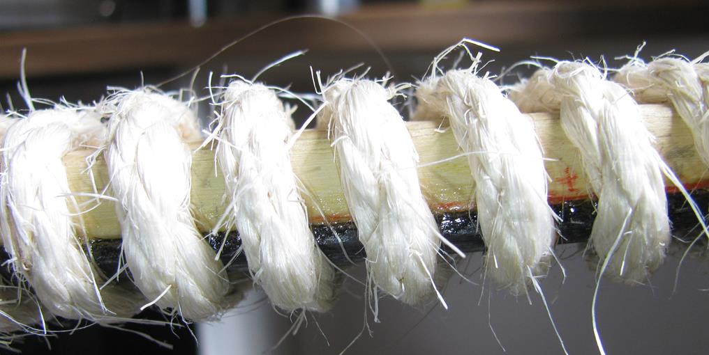

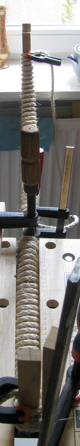

Soooo, das war sehr nervenaufreibend, anstrengend und warm!
Bin mit dem Ergebnis vorerst ganz zufrieden. Richtig gut kann ich die Klebefuge ja erst beurteilen wenn das Seil runter ist.
Allerdings wurde durch das Wickeln mit dem Tendschek der eine Wurfarm ein wenig verdreht. Kann wohl passieren, erwähnt Karpowicz auch. Ich hab ihn jetzt mit Gegendruck eingespannt und hoffe es hält sich in Grenzen...
Zum Vorgehen: 1. dicken Leim anrühren, ca. 35-prozentig. Parallel alle Teile erwärmen, Tendschek bereitlegen, Klemmen und Zwingen bereitlegen.
2. Holrahmen einspannen, erwärmte Flächen großzügig mit Leim bepinseln und aufeinanderlegen. Am Griff mit Schraubzwinge festziehen. Tendschek-Seil mit Webleinstek (Segelwissen, dass man immer wieder brauchen kann ) festknoten und Wickeln.
Dabei muss man mit der freien Hand einen Gegendruck zur Wickelrichtung aufbauen, damit sich der Wurfarm nicht gnadenlos verdreht (Hat bei mir auf der einen Seite nicht ganz hingehauen) und nach jeder Umdrehung das Seilende um den Bogen rum-werfen (nervig!).
3. Am Ende angekommen, das Seil mit kleiner Federzwinge sichern und Seilende aus dem Tendschek rausziehen.
4. anderen Wurfarm nach gleicher Manier verkleben.
5. Sauerei (hielt sich noch in Grenzen) in der Küche beseitigen bevor die Freundin von der Uni zurückkommt
Hier nochmal zwei Bilder vom Ergebnis.

Arcito hat geschrieben:
Wenn nicht, bitte ein paar Wochen alles trocknen lassen, dann mit Gegendruck einspannen, erwärmen und im Gegendruck (etwas über die Verdrehung hinaus) erkalten lassen.
Ansonsten: sieht gut aus, alles bestens!

Re: Bau eines osmanischen Kompositbogens
Abend,
so, das Seil ist ab, das meiste vom überschüssigen Leim auch.
Größtenteils sieht die Klebefuge sehr gut aus. Ein paar potenzielle Problemstellen gibt es natürlich trotzdem.
Soweit bin ich aber zufrieden, damit kann man arbeiten denke ich.
Als nächster Schritt steht dann das Herunterarbeiten und Formen des Holzkerns an. Momentan wiegt alles komplett 440 Gramm.

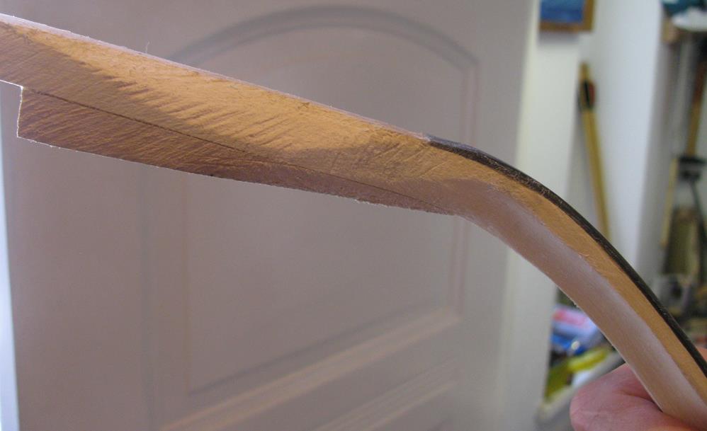

Wieder ein wenig weiter...
Ich hab die Kasanbereiche geformt und einfach mal probiert den Übergang Kasan/Tip herauszuarbeiten.
Als nächstes wird der Griff und Sal auf Endmaße gebracht. Dann geht es ans Sehnenklopfen.
Bitte um Meldung, wenn ihr kapitale Fehler in der Formgebung seht.
Sieht doch gut aus soweit ich das beurteilen kann. Da kommt wohl bald die Sehne drauf.
