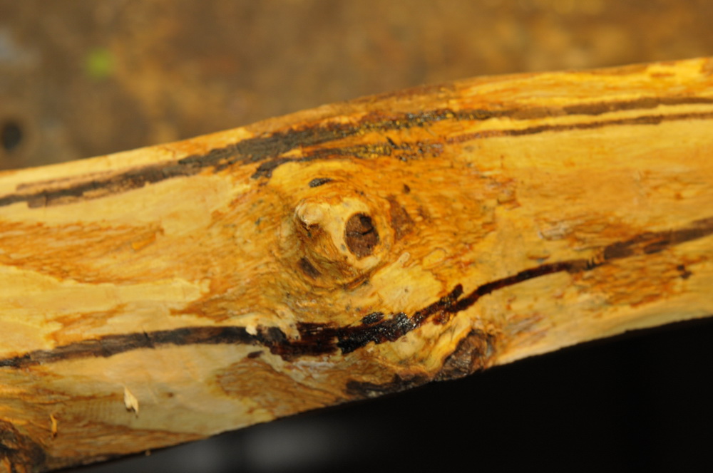

Weissdorn
Weissdornstave auf den WA-Seiten Dicke angerissen und die Stärke auf ca. 1,8 cm reduziert, hab dabei festgestellt, dass das Holz immer noch 15 % Feuchtigkeit hat. Hätte vermutlich die Dicke früher reduzieren sollen, hoffentlich geht sich das noch aus.
An den Tips eine plane Fläche für Overlays abgeschliffen, Overlays vom Rinderhornbaum zugescnhitten.
Ein Astloch hab ich ausgebohrt - werd es mit Epoxy ausfüllen - da hier auch am Bauch LÄNGSRISSE sind.
Am Schluss die Overlays aus Rinderhorn mit Eule 300 angeklebt und mit dem Kleberrest den Riss im Griff euliert.
Tillern geht erst in ein paar Tagen, da der Stave noch zu feucht ist, hoffe ich schaffe das.
Da meine Lebensgefährtin schon etwas verwundert ist und den Sinn des Wettberwerbes nicht wirklich versteht, komme ich nun doch etwas unter Zeitdruck (Stress) - hoffe es geht euch besser mit dem Zeitmanagement.
Gruss Thomas
Gruss Thomas
