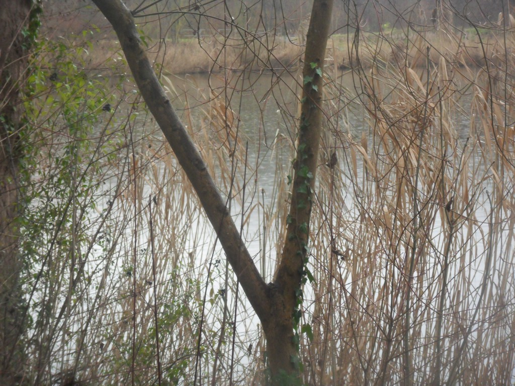

Nun auch dieser Sapling stammt von einen Seeufer, wuchs aber schlappe 500km weiter nördlich.![zwinkernd ;)](./images/smilies/wink.gif)
Ich hoffe doch die Knospen sind zu erkennen, habe mir die Esche extra im Herbst mit Klebeband markiert, damit ich nicht versehentlich einen der zahlreicheren Spitz-Ahorne erwische.![zwinkernd ;)](./images/smilies/wink.gif)

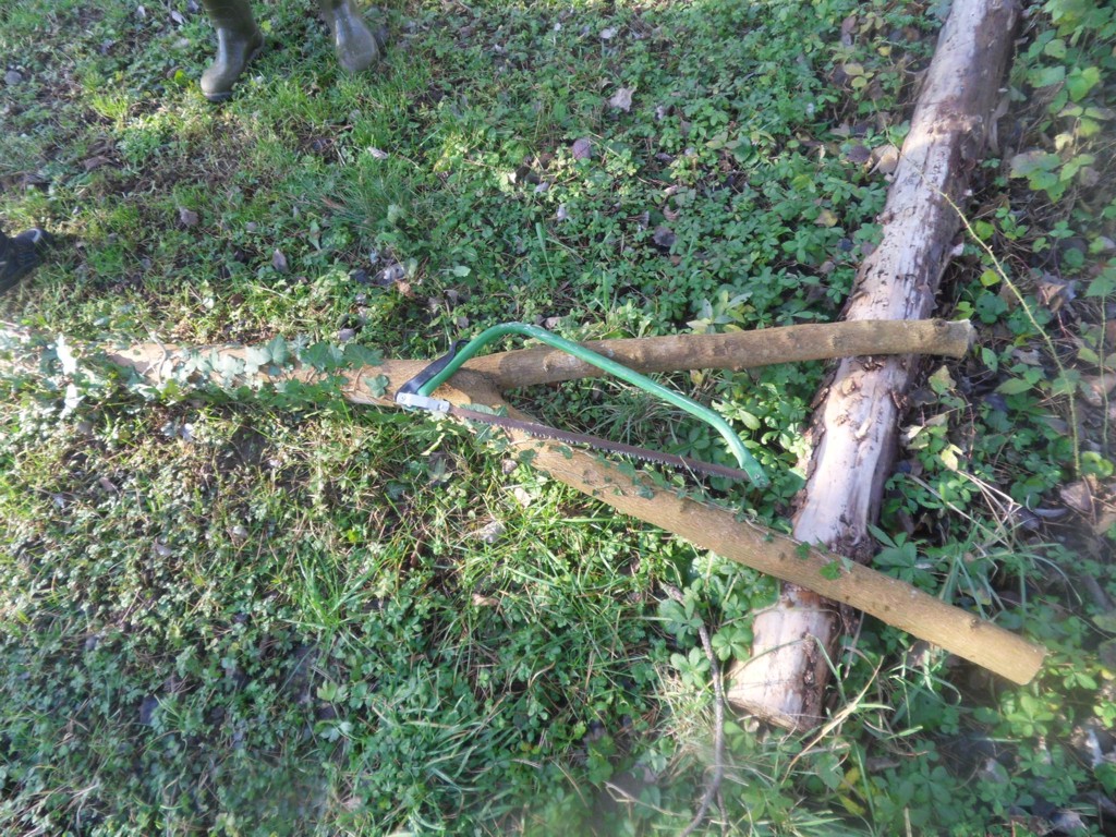

Verwendet wurde meine ständig bereitliegende Klappsäge.

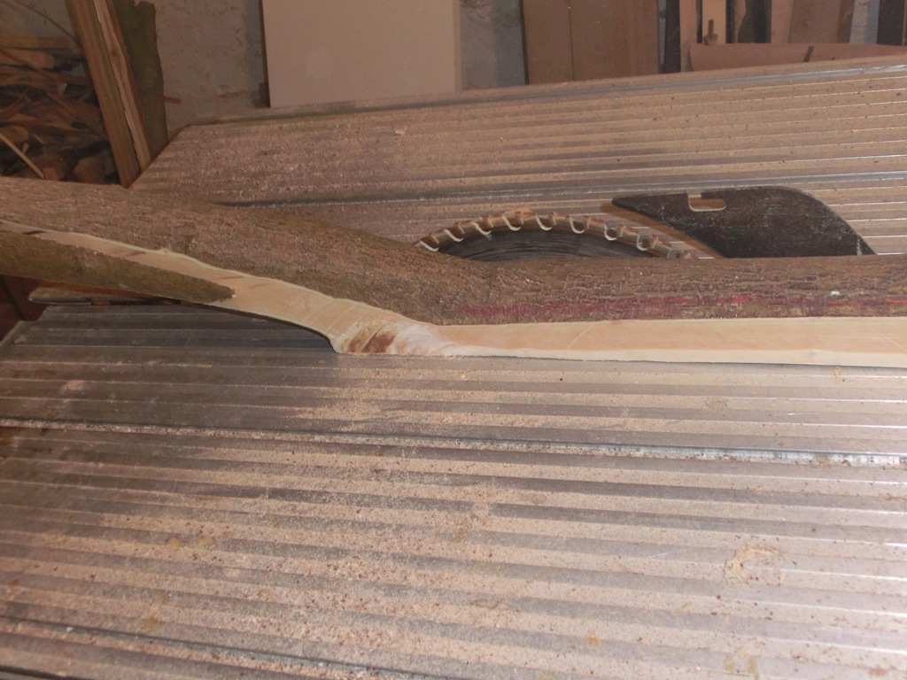

Ich habe ihn dann mal durch die Bandsäge gequält.
Fast gleich, das geht schon irgendwie.
Noch schnell auf der Kreissäge besäumt.
Und wenn ich Zeit finde, dann geht es bald weiter.![zwinkernd ;)](./images/smilies/wink.gif)

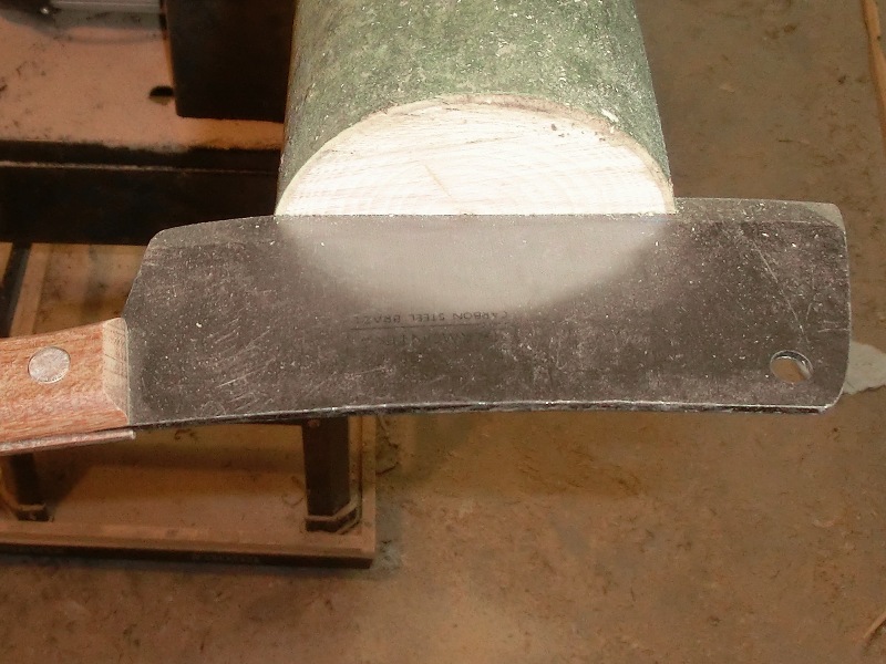

Als erstes erst mal Spalten, Haumesser vor dem Kopp und mit dem Hammer druff!
Dann den Spalt mit 2 Meiseln im wechsel voran getrieben.
Sieht schon mal nicht schlecht aus, keine Spur von Drehwuchs.

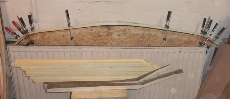

Danach mit einer Heißluftpistole einen kleinen Reflex in den Griff gebogen und die Tips geflippt, eingespannt in eine Laminierform darf er jetzt ein wenig trocknen, die Heizung geht höchstens bis 23° hoch.

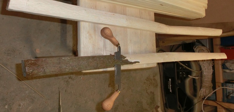

Und Heute war dann der Hartriegel dran, ich habe ihn von der Pelle befreit, erst mit einen kleinen Ziehmesser die Rinde und den Großteil des Bastes.
Dann mit einen Holzspan die Bastreste aus den Vertiefungen gerubbelt.

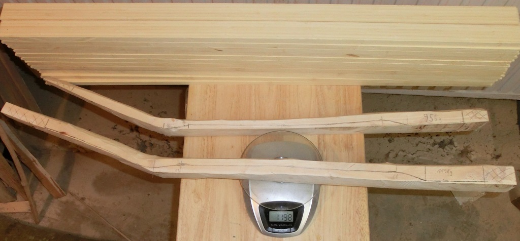

Ich habe Heute nochmal die Hartriegelstücke beim wiegen in der Hand gehabt und beschlossen die bekommen nochmal eine Radikaldiät. Also den groben Dickenverlauf auf die Seiten angezeichnet.
Und dann mit der Bandsäge erstmal das grobe weg und im Anschluß dann, damit das Holz es schon mal Kennen lernt, mit meinen Lieblingsschnitzwerkzeug alles glatt geflext.
Jetzt darf es erstmal die nächsten zwei-drei Wochen trocknen bevor ich den Breitenverlauf genau für den Spleiss festlege.
Ich habe auch schon mal die Maße für den Bogen festgelegt, der Griff wird 110mm lang, 26mm breit und 35mm dick. Die Wurfarme werden 480mm lang und 40mm breit, der biegende Bereich wird 380mm lang und die Hebel werden 220mm lang.
Ich denke immer noch, ich werde die Wurfarme mit 50mm Reflex zusammen spleissen, wenn sich dann nach dem Tillern 50mm Set einstellen, sieht der Bogen richtig gut aus.

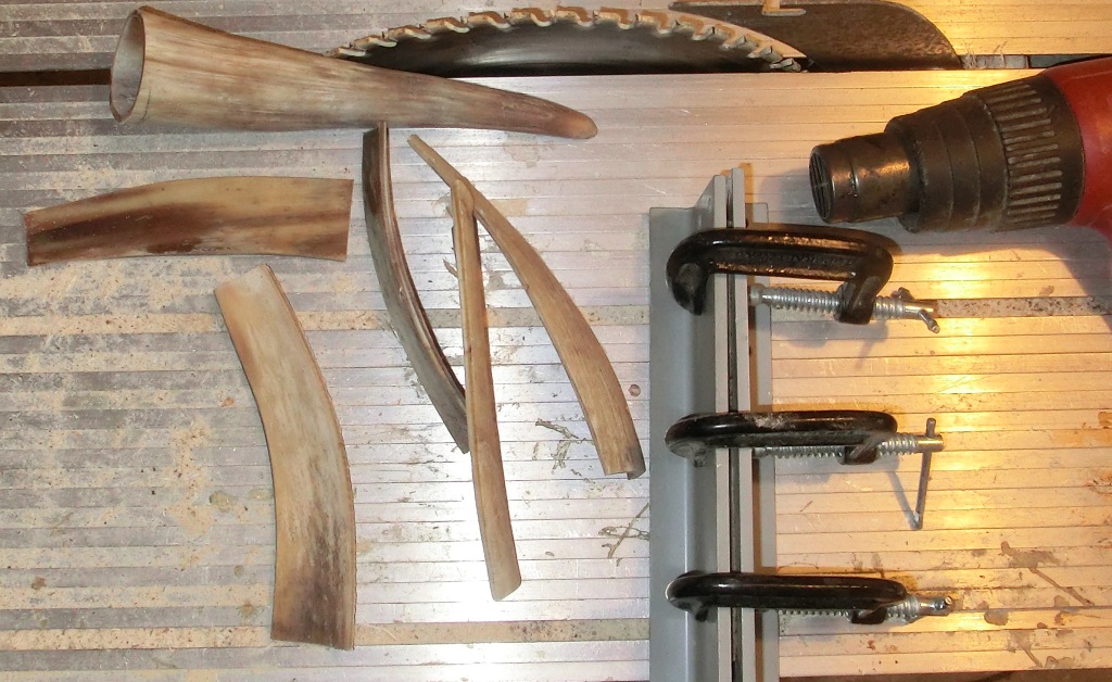

Damit ich nachher die Hebel seitlich etwas stabilisieren kann und auch damit die Nockkerben nicht spalten, habe ich ein Horn vom Highlandrind geschlachtet und mit der Heißluftpistole und zwei Aluwinkelstücke gebügelt. Bei Gelegenheit werden sie noch auf dem Bandschleifer auf 2mm runter geschliffen und aussen poliert.

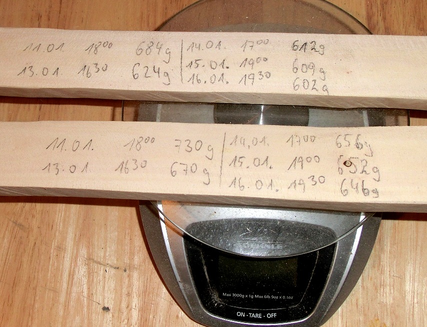

Nun, es geht schneller mit dem Trocknen wie ich für möglich gehalten hätte, die Esche ist laut meinen Feuchtemesser rundum aussen bei 11% und der Hartriegel wird mit 11% bis 13% angezeigt. Morgen kommt die Esche von der Heizung runter und wird aus dem Korsett befreit und darf sich dann bis Übermorgen ein wenig entspannen. Samstag entscheide ich dann wie es weiter geht, wenn der Hartriegel tatsächlich so schnell trocknet, dann werfe ich noch einen Plan C Bogen ins Rennen, ich habe gestern ein paar schöne Stengel endeckt.
Bis jetzt habe ich die Hartriegelbillets nur täglich gewogen und umgedreht.
![grinsend ;D](./images/smilies/grin.gif)
Und so sieht es bei meiner Werkstattheizung zur Zeit aus.

Wow, sogar die Uhrzeit der Wiegung wird dokumentiert. Mir reicht es, wenn ich alle paar Tage mal das Gewicht vergleiche.
Aber ansonsten sieht es sehr vielversprechend aus.

haha, das kann ich an Faulheit noch übertreffen, ich fang erst zu wiegen an wenn ich das Gefühl habe das Holz müsste schon trocken sein, dann wird an 2 Tagen gemessen und wenn die Differenz gering ist reicht mir das schon.
