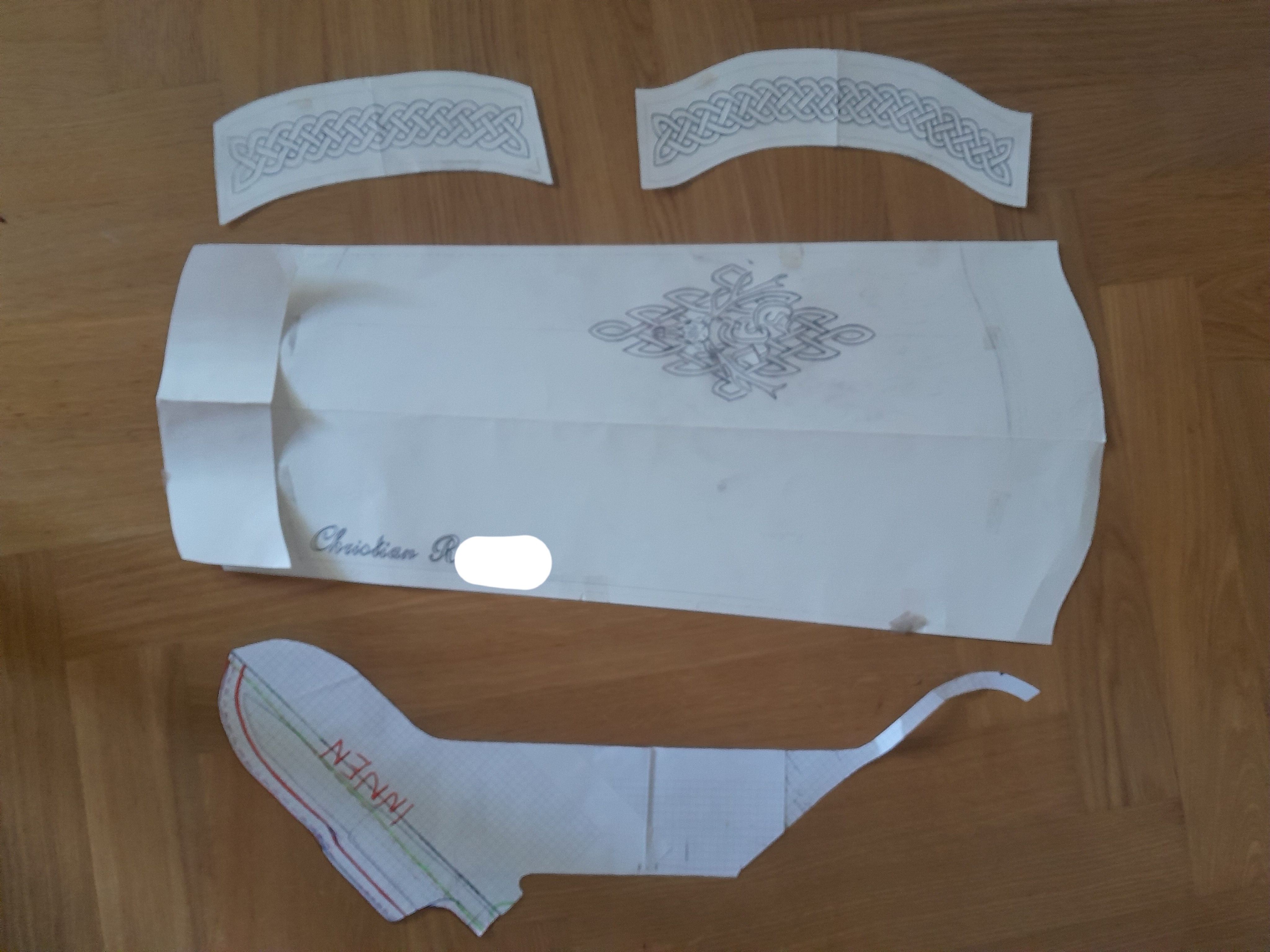

Nach dem skizzieren und viiiiiiiiiel Kopf zerbrechen erstmal einen Papierköcher im Maßstab 1:1 basteln. Wo zu wenig ist, kann man was ankleben, wo viel was abschneiden bis es passt. Am Ende hat man die Schnittmuster für das Leder. Ich habe Zeichenkarton verwendet. Leichte zu schneiden als Pappe, fester als Papier.
Mir ist an der Stelle auch schon ein (Denk)Fehler passiert, der mich noch beschäftigen würde. Vielleicht hat schon jemand eine Idee... doch dazu später mehr.
Mit den Schnittteilen konnte ich mir dann auch Gedanken über das Design der gewünschten Punzierungen machen. Die Schablonen kann man dann gleich zum übertragen des Musters aufs Leder verwenden, aber auch dazu später mehr.
4 Teile: Köcherröhre, Scheide, 2 Belegbänder.<br />Das lose Stück auf dem Röhrenteil war Verlängerung, ist nur nicht richtig verklebt.

Entgegen meiner ersten Idee und der Skizze hatte ich mich dazu entschlossen, die Köcherröhre an die Scheide zu nähen und die Scheide inkl. Gürtelschlaufen und Keder aus einem Stück zu machen. Ich mag es, wenn es nicht zu viele Einzelteile gibt. Macht mir aber auch regelmäßig graue Haare. Der Köcher bekommt noch so verzierte Belege an den Enden. Heißt das so, die "Kragen"? Die versteifen und verstärken dann gleich noch die Enden der Röhre, gut damit die Röhre nicht zusammenknietscht und um Futter für die Naht am Köcherboden zu haben.

Indie12 hat geschrieben: 08.09.2026, 14:49
Mal schaun ob ich es verständlich in Worte fassen kann. Du hattest den Korpus im zusammengeklappten Zustand nur so breit ausgelegt, wie der Boden lang ist. Du hattest also vergessen dass die breite des Korpus, dem Umfang des Bodens entsprechen muss.
Wobei ich mir grad nicht sicher bin, was die "INNEN"-Schablone darstellen soll. Ist das die Messerscheide? Dann hat die "Röhre" keinen Boden ::)
Dann bin ich mir doch nicht sicher. Die Fixierschlaufen für den Gürtel fehlen noch. Und was ist das für ein dünner Streifen an der Messerscheide? Ich bin verwirrt :D
Sehr schöne Punzierungen. Ich bin gespannt wie gut dir die gelungen sind.
