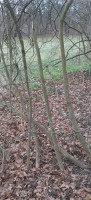

Ich bin heut auch auf Beutezug gewesen und habe zwei Saplinge geschnitten, die ich schon lange auserkoren habe. Zwei Hölzer, die ich noch nie verarbeitet habe.
Kandidat Nr.1: Pfaffenhütchen. An dem wurde schonmal geschnippelt, vllt fürs Sapturnier? :D
Da liegt er
Da liegt er
Noch aufrecht
Noch aufrecht
