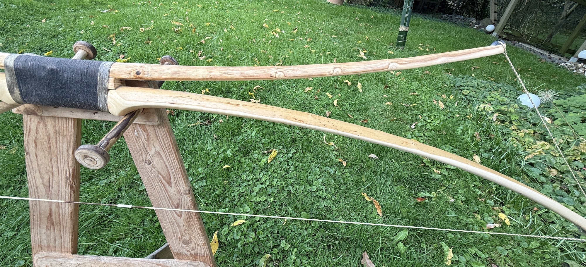

Jetzt habe ich es geschafft und den Penobscot vom Saplingturnier 15 (viewtopic.php?t=32953&hilit=penobscot+roby) fertig gemacht. Der untere Bogen ist aus Kirschpflaume, der obere aus Feldulme. Der kleine Bogen ist für ein Viertel des Zugewichts verantwortlich. Man könnte die kleinen Sehnen sogar noch etwas eindrehen um den Anteil zu erhöhen. Ich habe den Griff noch Neumis Anmerkungen noch flacher gemacht, mit Leinengarn umwickelt und mit Leinöl versiegelt. Er schießt ordentlich, ist aber etwas lauter beim Abschuss.
186cm (73 Zoll) Kirschpflaume / 113cm (44,5 Zoll) Feldulme
36mm an den Fades
13mm an den Nocken
980g incl aller FF-Sehnen
75@28
Büffelhorn Nocken
Finish Tungöl/Leinöl
Ich hoffe er gefällt.

Hast du mal mit dem Eindrehen der Kupplungssehnen (Einführung eines neuen Fachbegriffs für Penobscotbögen :)) gespielt? Macht das viel aus im Zuggewicht?
Die Tipps vom Hauptbogen wirken mächtig oder ist das Hornplättchen einfach nur sehr dünn?
Und noch ein Gedanke: ich bin ja der Meinung, dass der Tochterbogen beim Penobscot Recurves braucht, um genau wie ein großer Bogen einen Sehnenwinkel unter 90° zu behalten und nicht auf Zug denn auf Biegung belastet zu werden.
Was meinst du dazu?

Indie12 hat geschrieben: 29.09.2025, 11:40 Hast du mal mit dem Eindrehen der Kupplungssehnen gespielt?
- Ja
- 8lb mehr hab ich mal eingedreht
Die Tipps vom Hauptbogen wirken mächtig?
- Ist mit dem Macro fotografiert. Die Maße sind: 16x13mm
- Ich denke nicht dass das sein muss und halte das aus Naturholz auch nicht für praktikabel. Der obere Bogen müßte ja fast ein O sein und / oder müsste deutlich länger sein. Die Bilder von historischen Penobscot-Bögen zeigen aber "nur" einen mehr oder weniger ausgeprägten Reflex. Aber die Idee mit dem Sehnenwinkel hatten schon einige und aus Glasfaser läßt sich das als Recurve auch gut herstellen und es gibt auch einige zu kaufen.

Glaub wenn man zu kleine Hände hat bekommt man Schwierigkeiten mit dem Halten des Griffs oder sieht der nur so gigantisch aus :D
Was hast denn für denn Griff für ne interessante Schnur genommen?
Re: Penobscot
Verfasst: 30.09.2025, 09:59
von Roby-Nie
Der Griff ist 24mm breit und 59mm tief (Umfang 155mm) und der umwickelte Bereich (braun und beigezusammen) ist 105mm. Das sollte auch für kleinere Hände machbar sein. Aber du hast Recht , klein ist der nicht.
Das Garn ist Leinenzwirn 0,8mm, einmal braun und einmal roh ungebleicht. Einfach drumgewickelt und mit Leinöl "geklebt".
