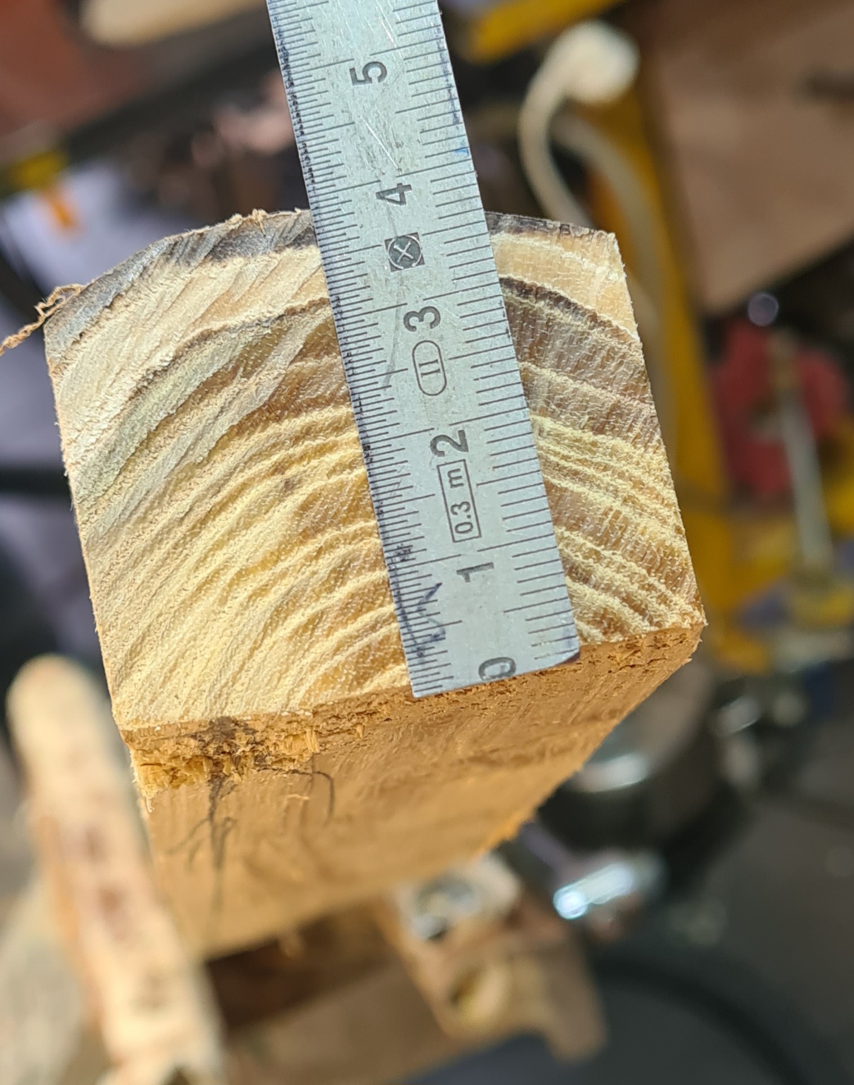

Ich bearbeite eine gespaltene Robinienhälfte mit viel ( ca 35°) Drehwuchs und einen satten Reflex. Nach durchlesen mehrerer Threads und aus eigenen Erleben möchte ich Splindholz stehen lassen. Viele meiner Robinienbogen sind bisher am Rücken gescheitert. Manchmal durch Verletzungen des Jahresring manchmal durch zu kleine Jahresringe. Diesmal habe ich ganz gutes Bogenholz aus dem Stabel ausgesucht.
Hier mal die Bilder. Wieviel würdet ihr stehen lassen bzw. macht das Sinn.
Was mich irritiert ist die unterschiedliche Ausprägung des Splindholz oben.(Wuchsrichtung)
Ich hoffe auf eure Expertise.
Ich möchte einen recht kurzen schnellen 45# 26" Bogen bauen. Den Drehwuchs und den extremen Reflex durch Dämpfen korrigieren. WA Breite etwa 35mm, Bogenlänge 63".
LG Horst

Auf dem untersten Foto ist ein Splintring teilverkernt, der auf dem Foto darüber schon ganz verkernt ist. Deshalb hast du an einer Stirnseite 2 Splintringe und beim anderen 3,5. Ich würde den Splintring unter der Rinde wegnehmen und den Rest stehen lassen.
Kurz iund relativ schmal bei relativ hohem Zuggewicht ist bei Robinie gerade mit Reflex wegen der Knittergefahr eher ein Expertenprojekt.
Aber ich bin gespannt, Holz sieht gut aus.

Wie groß ist der Reflex?
Bis ca. 7 cm ist für mich ok, da korrigiere ich noch nicht.
WA Breite würde ich mehr nehmen, 4 cm Minimum.

Ich schreib die Tage nochmal mehr, aber fix vom Handy: Ich würd hier keinen Splint drauf lassen. Wie man sieht ist der erste Ring fett durchgegammelt, und wenn man das da visuell sieht, hat der darunter auch was. Die beide müssen mindestens runter.
Nachtrag: Der Reflex is wild. Die Chance, dass das nich mit Bruch oder dem Stauchbruch deines Lebens beantwortet wird liegt mMn bei ca. 10%. Wenn du eh schon dämpfst, dämpf n Deflex in den Griffbereich. Das gibt n schicken R/D-Selfbow.

Benedikt hat geschrieben: ↑01.09.2025, 22:23 ch würd hier keinen Splint drauf lassen. Wie man sieht ist der erste Ring fett durchgegammelt, und wenn man das da visuell sieht, hat der darunter auch was. Die beide müssen mindestens runter.
Der erste Splintring ist sehr dünn und schwarz braun angelaufen. Den nehm ich auf jeden Fall weg und dann zeig ich nochmal Bilder.
schnabelkanne hat geschrieben: ↑01.09.2025, 21:19 Wie groß ist der Reflex?
Der Reflex ist mindest 12cm
Bögen mit mehr als 35mm WA Breite hab ich schon. Ich möchte einfach besser werden.
Ich werde der Drehwuchs als ersten Arbeitschritt verringern. Meine Vorgehensweise ist da, stecke den Bogen in ein passendes Rohr und über einen Kochtopf mit Deckel,darauf ein Schlauch führe ich ins Dämpfrohr.
Indie12 hat geschrieben: ↑01.09.2025, 20:43 Kurz iund relativ schmal bei relativ hohem Zuggewicht ist bei Robinie gerade mit Reflex wegen der Knittergefahr eher ein Expertenprojekt.
Ich habe schon einige Robinienbogen bruchreif gemacht. Geknittert hat es nie. Aber wie will man Erfahrung sammeln wenn man nix riskiert.
Ich bin auch gespannt.
Danke lg Horst

benzi hat geschrieben: ↑02.09.2025, 09:15 Ich würde jetzt auf den rot markierten Ring runterarbeiten und dessen Färbung beurteilen....
Das währe die normale Vorgehensweise. In der letzten Zeit wurde oft über Splint bei Robiniebogen diskutiert, das hat mich dazu verleitet, es doch einmal zu probieren.
LG Horst

HorstO hat geschrieben: ↑02.09.2025, 09:34 In der letzten Zeit wurde oft über Splint bei Robiniebogen diskutiert, das hat mich dazu verleitet, es doch einmal zu probieren.
Dafür optimalerweise vor Trocknung die Rinde entfernen und mit Leim einpinseln. Wie oben geschrieben, Gammel geht meist tiefer als mit bloßem Auge sichtbar.
