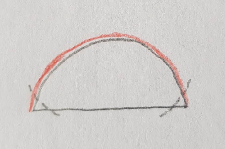

Re: Markkanal im Griff
Verfasst: 06.07.2025, 11:10
von benzi
Danke für die nachträgliche Erklärung! 🙏
Ich wollte gerade nachfragen...😊
Ja, nur Mark rausgepopelt.....
Mein Problem beim Kanten stärker runden waren zwei...
Bei dem umgedrehten D-Profil verändert sich das Breitenprofil beim stärkeren Runden sofort mit, was sich sowohl optisch als auch beim tiller, negativ ausgewirkt hätte....und ich hätte die Rohhaut an der Kante entfernt und da wollte ich sie gerne haben....
