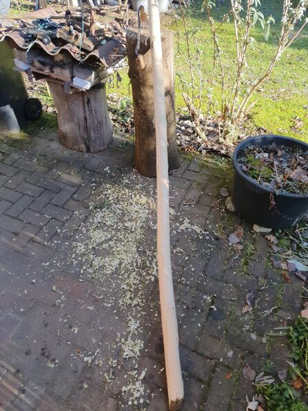

So dann will ich auch mal. Ich bin erst letztes Wochenende aus Sardinien heimgekommen und da von dort Holz mitbringen
ziemlich teuer werden kann und ich diese Woche nix auf die Reihe gekriegt hab, hab ich erst gestern neben unserer
Pfadihuette 3 Stangerl abgesaegt: Holler Hartriegel Zwetschge
Heute mit der Bandsaege aufgesaegt und abgerindet mit Ziehmesserruecken und Spachtel:
Jetzt sind sie erstmal in der Werkstatt und duerfen ein bissl vortrocknen. Der Holler ist mir deutlich zu reflex, deswegen hab ich den auf einen Balken geschraubt.
Die Zwetschge lass ich mal etwas gemuetlicher trocknen. Waer schad wenn die reisst

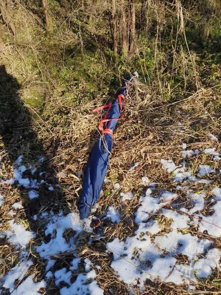

Einen hamma noch. Bin heut n bissl mitm Radl an der Mangfall gewesen und da ist doch glatt ein richtig schoener Hartriegel umgekippt.
Da stand er mal:
Gleich in den praktischen Bogenholztransportsack der Firma Sport Schreck gepackt:
Der war echt schwer zu sehen hinter den ganzen Schlehen (Da muss ich nochmal hin. Vielleicht faellt da ja noch einer um):
Daheim auspacken:
