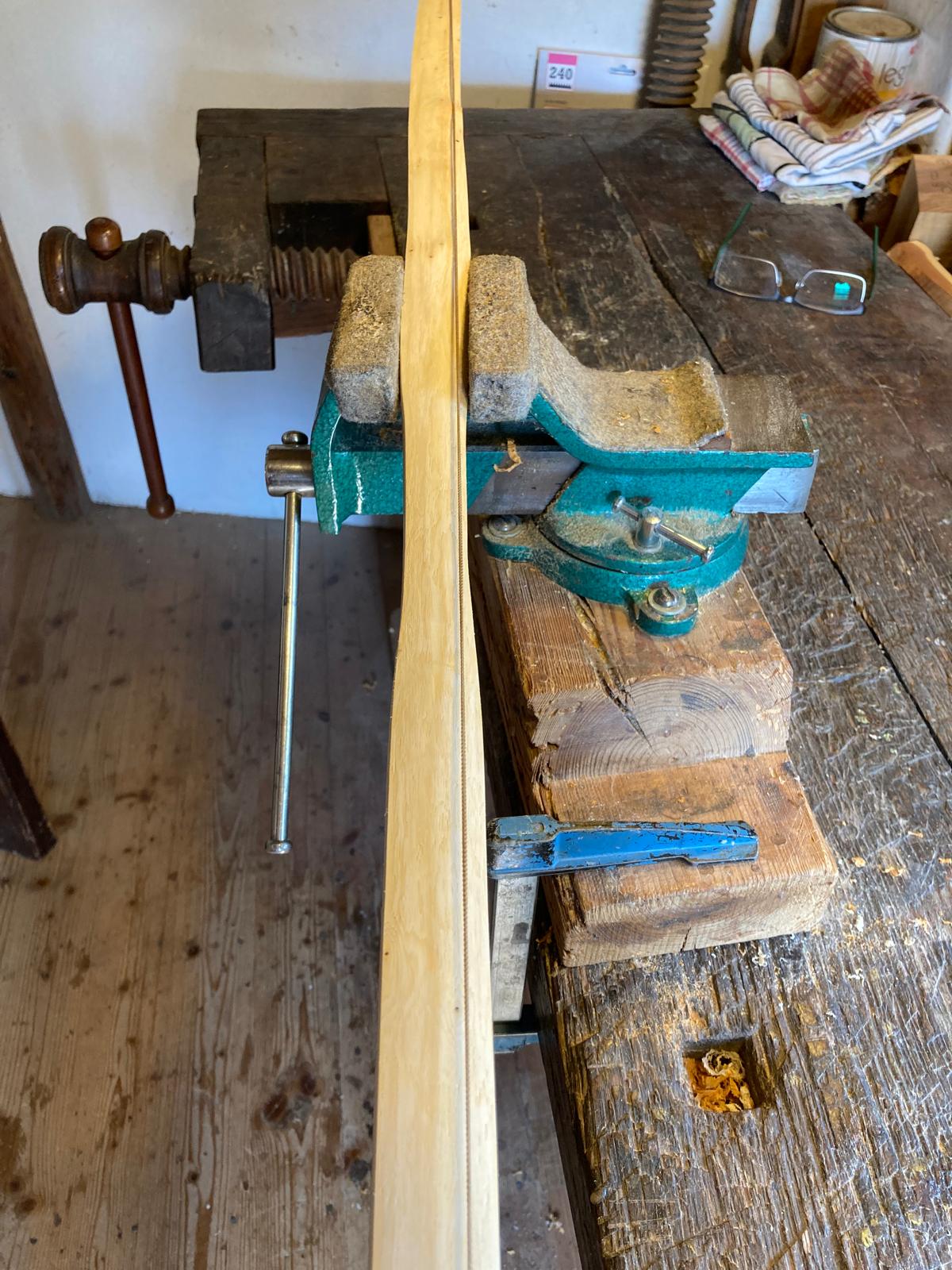

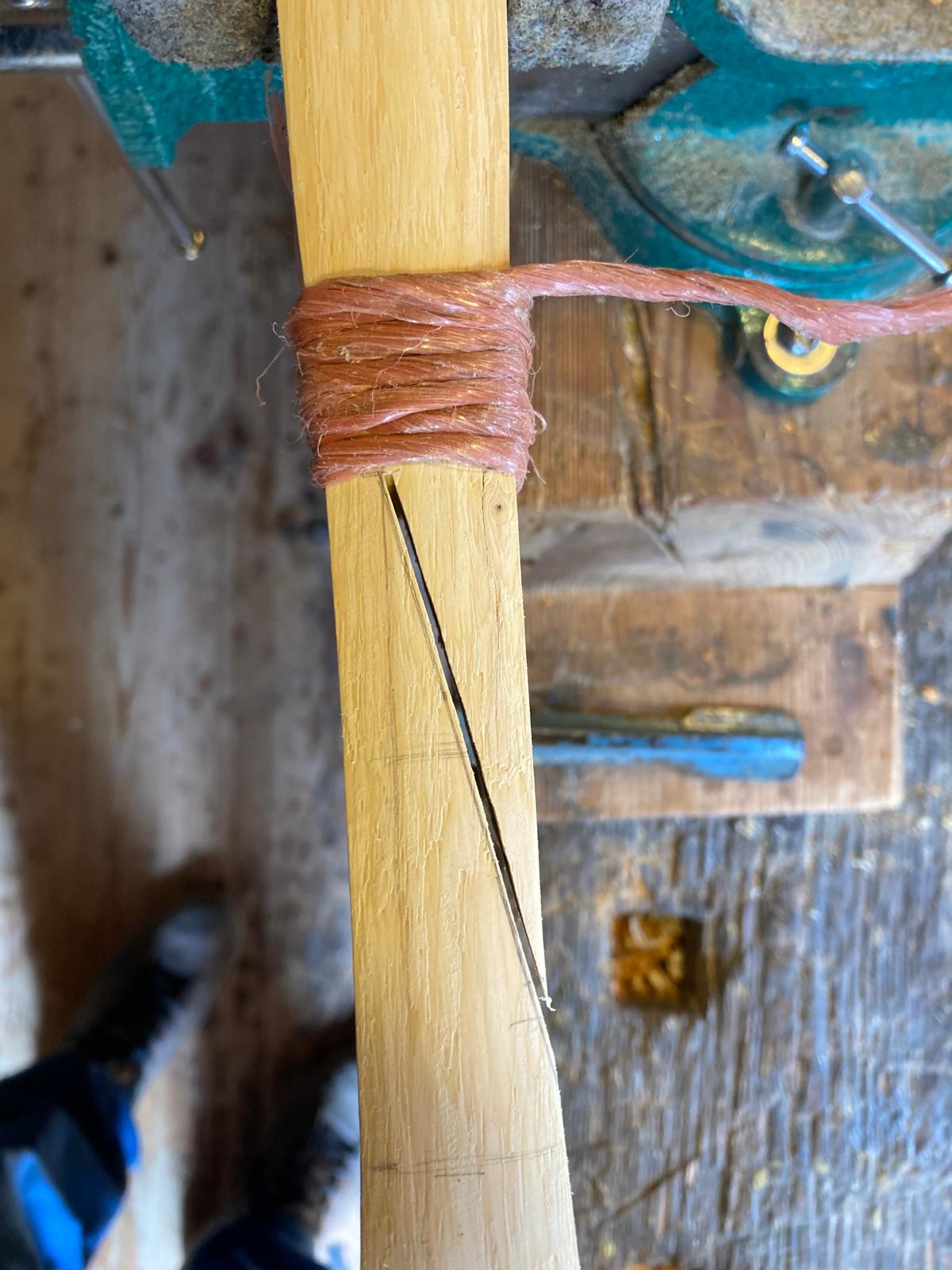

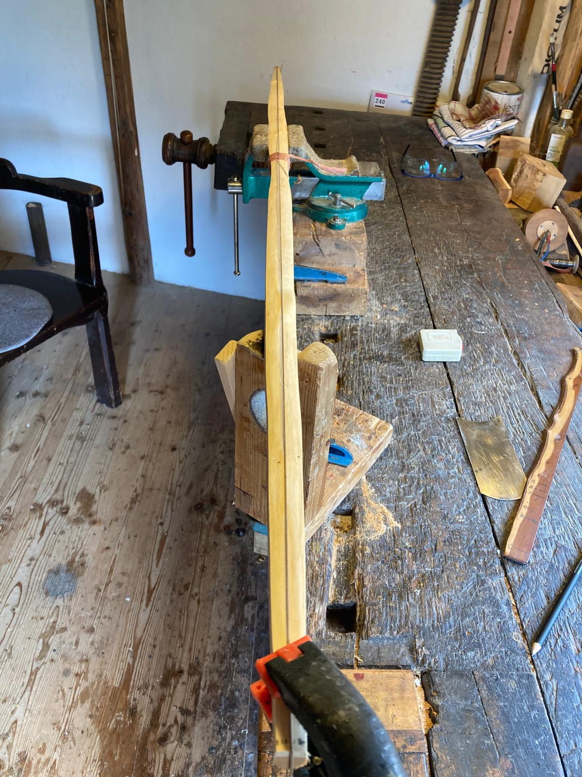

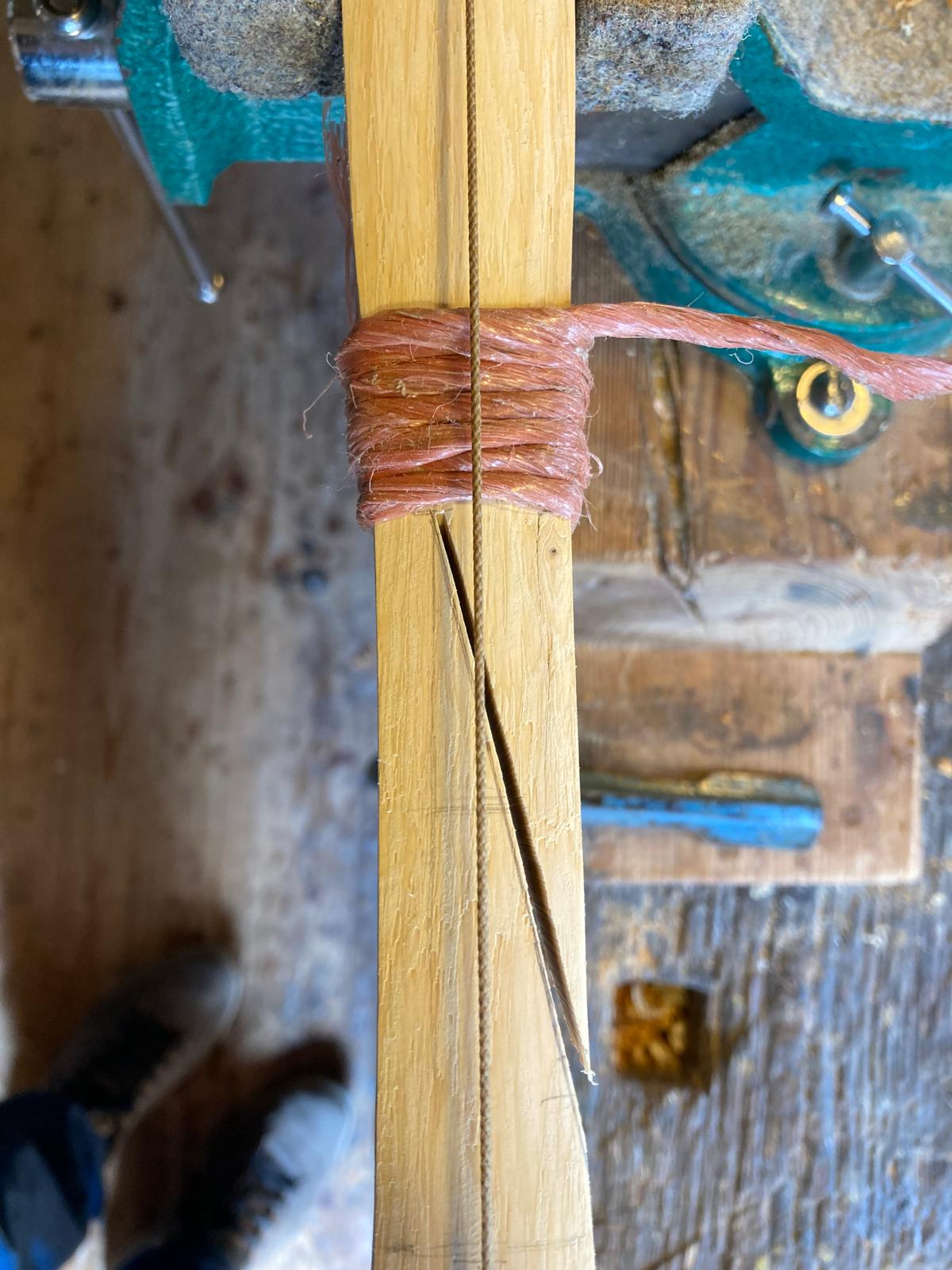

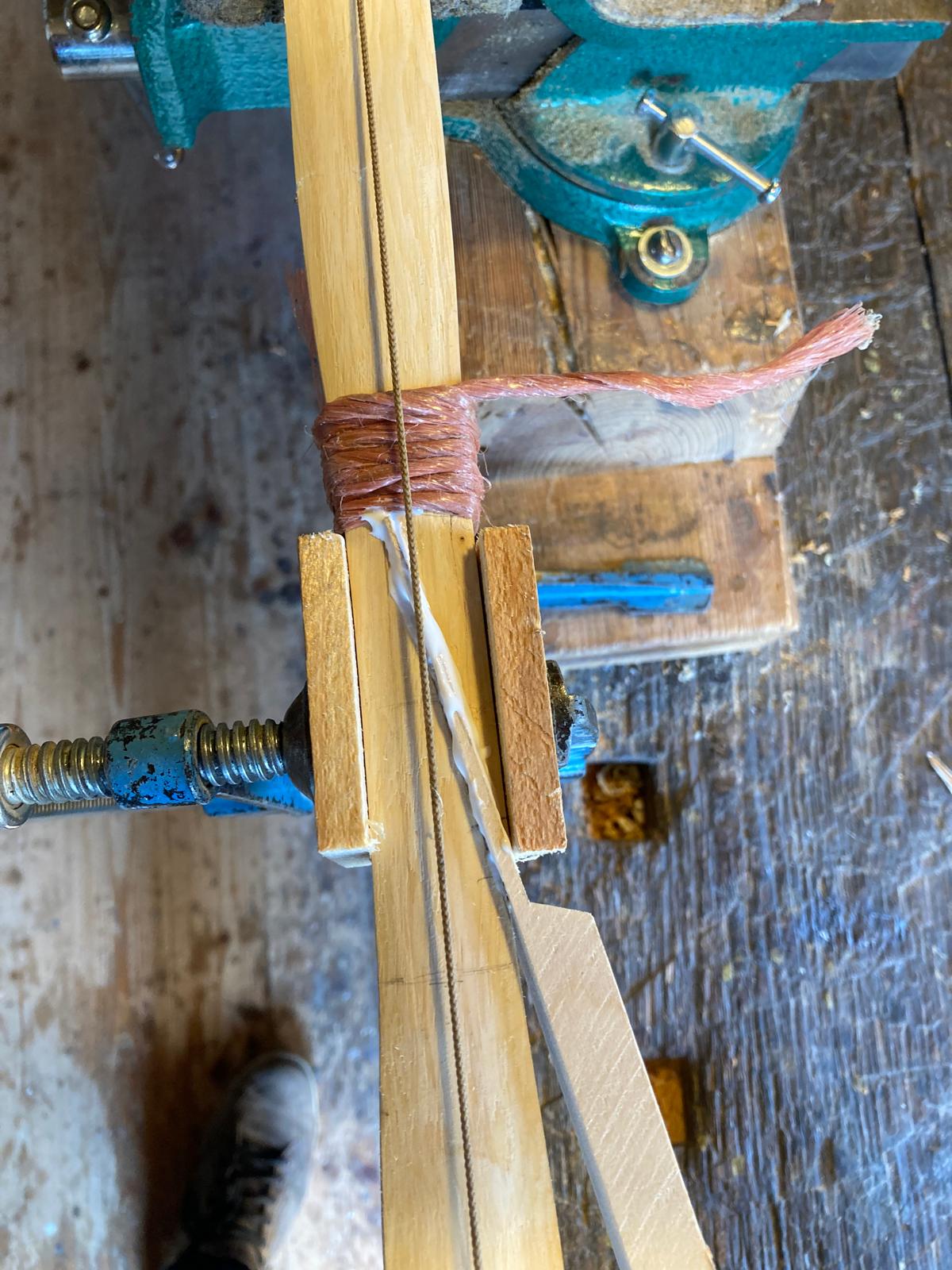

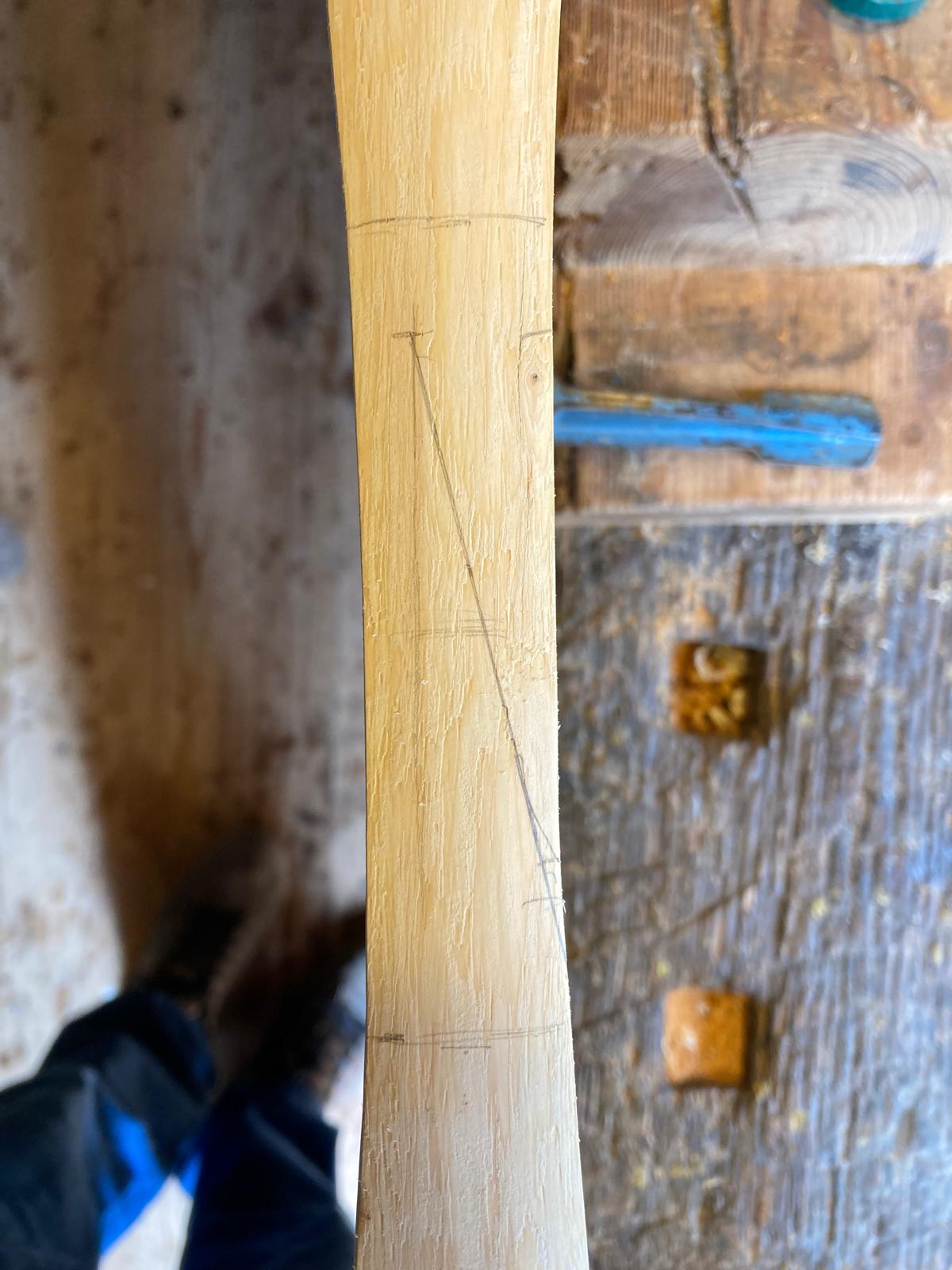

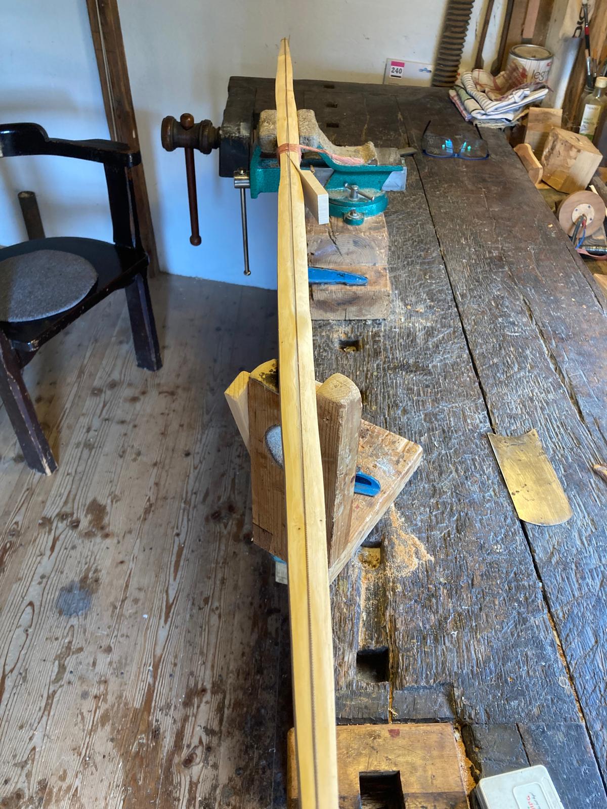

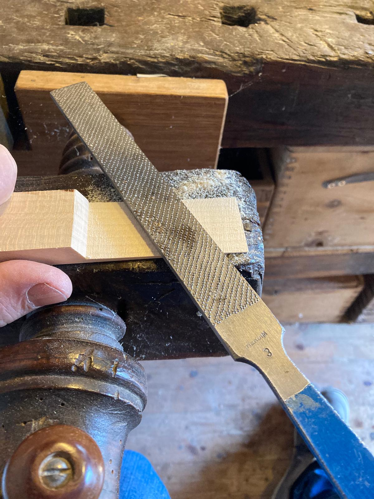

Beim meinem letzten Bogen hab ich die Sehnenlage mittels Wolfschem Keil korrigert und dabei ein paar Fotos gemacht.
Diese Technik ist nach dem Kärntner Bogenbauer Micha Wolf benannt, der leider keine Kurse mehr anbietet sondern seinen verdienten Ruhestand genießt.
Mit dem Wolfschen Keil können NUR BÖGEN MIT STEIFEM GRIFFTEIL korrigiert werden.
Besonders bei der ersten Anwendung stellen sich bei einigen die Nackenhaare auf, wenn sie in ihren halbfertigen Bogen schneiden sollen. Bei korrekter Anwendung ist es aber eine zuverlässige Korrektur und die Sehnenlage kann millimetergenau eingestellt werden.
Mit Dank an Micha Wolf
Wolfscher Keil

Servus,Coal hat geschrieben: ↑14.01.2025, 16:58 Beim meinem letzten Bogen hab ich die Sehnenlage mittels Wolfschem Keil korrigert und dabei ein paar Fotos gemacht.
ja ist mir schon einige Male passiert, W-Keil bei mitbiegendem Griff hat nicht gehalten, nächstes Mal mache ich es besser. Danke für die genaue Anleitung.

Kleine Ergänzung: Falls der Wolfsche Keil nicht ganz passig sitzt bzw. zwischen den Schichten noch Lücken erkenbar sind, kann man vor dem Kleben den Keil dämpfen und heiß in den Sägeschlitz pressen, erkalten und trocknen lassen (1 Tag). Danach den nun bündig sitzenden Keil herausziehen und einleimen.
