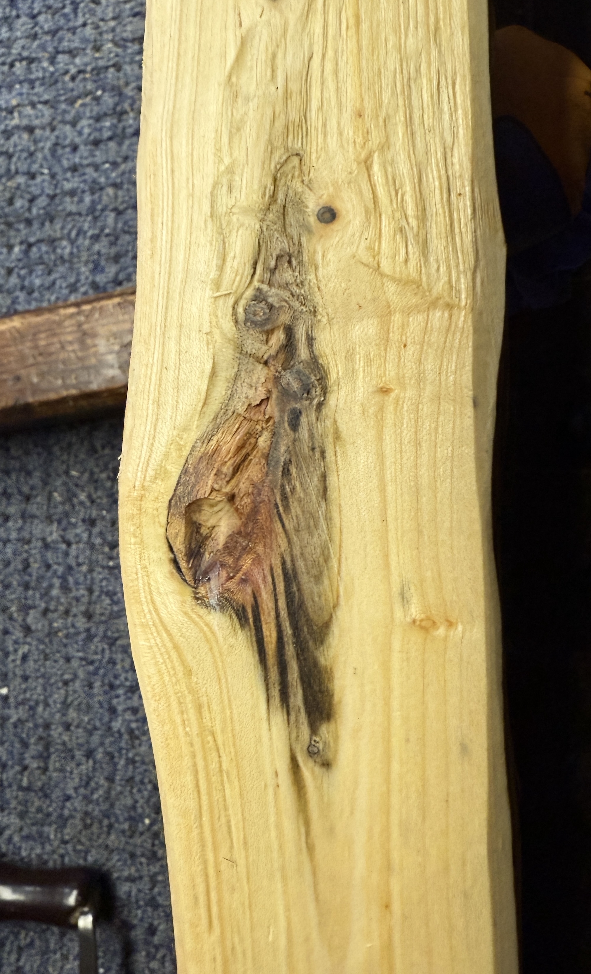

Leider habe ich die erste Gammelstelle gefunden. Im Moment hoffe ich noch, dass die am Ende ganz wegfallen wird.

Wo liegt denn die Gammelstelle? Sieht ziemlich mittig aus, vll kannst du sie in den Griff legen?
Wünsche dir weiter gutes Gelingen und das nix reißt!
Re: Saplingbow 17, Roby-Nie, wilde Pflaume
Verfasst: 09.01.2025, 11:54
von Roby-Nie
Nope, im Griff wird nix.
Die Perspektive täuscht, die Stelle ist 45cm ausserhalb der Mitte.
Zur Zeit habe ich an der Stelle aber noch 46mm Dicke und brauche wahrscheinlich weniger als 30mm.
Im Moment bin ich noch recht entspannt.
Nachtrag: Die Stelle hat mir keine Ruhe gelassen. Also habe ich mit dem Ziehmesser um einen halben Zentimeter in der Dicke reduziert und bin jetzt sicher, dass das kein Problem wird. Ich bin jetzt auf 3800g runter. Damit ist die Pflaume immer noch 4 Mal so schwer wie der geplante Bogen.
