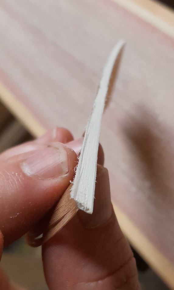

Danach kommt gleich das Spalten und damit meine Geheimwaffe zum Einsatz: der Rollcutter, bekannt aus dem Stoff- oder Lederzuschnitt, manch einer stutzt auch seine Pfeilfedern damit auf Höhe.
Bei den ersten Federn sollte man sich hier an der Mittellinie des Kiels orientieren, wenn man etwas Übung hat kann man damit auch sehr präzise dünner schneiden.
Der Kiel spaltet entlang der Faser, man kann die Richtung aber auch gut korrigieren.
Das Ergebnis.
Das Ergebnis.
Die Schnittfläche ist oft so glatt und der Kiel (mit etwas Übung) so dünn, dass ich mir das Schleifen sparen kann.
