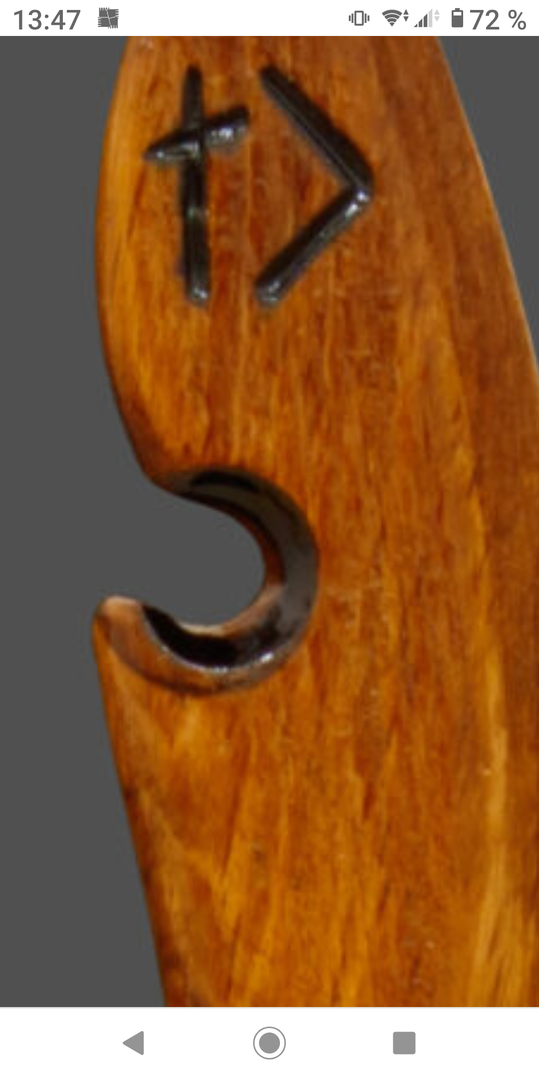

1.) Zunächst zu den Nocken: Es sind "stinknormale" 11/32 Plaste-Klebenocken. Aber um Missverständnissen vorzubeugen - es geht ja NICHT um die Nocken, sondern die Sehnenkerben in den Wurfarmenden / Tips / Syhas.
2.) Es handelt sich im speziellen Fall um einen parthischen Reflex- / Reiterbogen. Imre Nagy schreibt dazu:
"Die traditionellen Bögen, die ich anfertige, sind alle Bögen meines eigenen Designs, die mit laminierter Technologie hergestellt werden. Bei der Kreation habe ich versucht, das zeitgenössische Erscheinungsbild zu berücksichtigen, bei der Umsetzung habe ich aber auch eigene Ideen einfließen lassen. Meine Bögen werden aus hochwertigen Rohstoffen von Hand gefertigt und einem Wärmebehandlungsprozess unterzogen, der die Flexibilität verbessert und die Zugfestigkeit erhöht, sodass auch die Eigenschaften der fertigen Bögen verbessert werden und ihre Lebensdauer verlängert wird. Ich fertige die Bögen in Naturfarbe oder farblich gebeizt nach Kundenwunsch an. Das Beizen ist im Grundpreis enthalten.
Da es sich bei dem Material der Bögen größtenteils um Naturmaterial (Holz) handelt,...."
3.) Ich hatte mal einen Rattan-Langbogen (Primitivbogen, Selfbow) der auf Grund seines Materials als nahezu unkaputtbar gilt. Allerdings war er kein Wunder an Schnelligkeit und Wurfleistung. Wegen seiner Unkaputtbar-Einstufung habe ich den Hersteller bzw Vertreiber Marksman bzw Bogensport Beier angefragt, ob man auf den Bogen eine FF-Sehne aufziehen könnte. Antwort. Der Bogen macht das problemlos mit, das Problem sind eher die Sehnenkerben
4.) Die Frage in meinem Fall wäre allerdings, ob man in die und an den Sehnenkerben überhaupt Horn oder Micartaversteifung unterbringt und ob das optisch auch ansehnlich gelingt - oder ich dann lieber bei Dacron bleibe.....
--> https://tradinagyijak.hu/wp-content/upl ... scaled.jpg

Die Frage ist, ist da schon was eingesetzt oder ist das nur Optik, gebrannt, wie das Zeichen drüber?

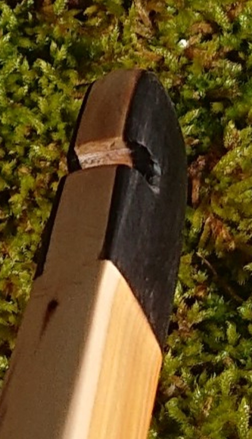

Eine Horn Verstärkung könnte so aussehen...
Ist nicht so schwierig, WA dünner feilen, Horn Plättchen mit Epoxyd aufkleben und dann erst in Form bringen...

Ich denke, daß das nur Optik ist, aber das kann man ja im Vorfeld noch erfragen

Genau, so ungefähr stelle ich mir das vor (guter Tip: Epoxyd und hinterher in Form bringen)
