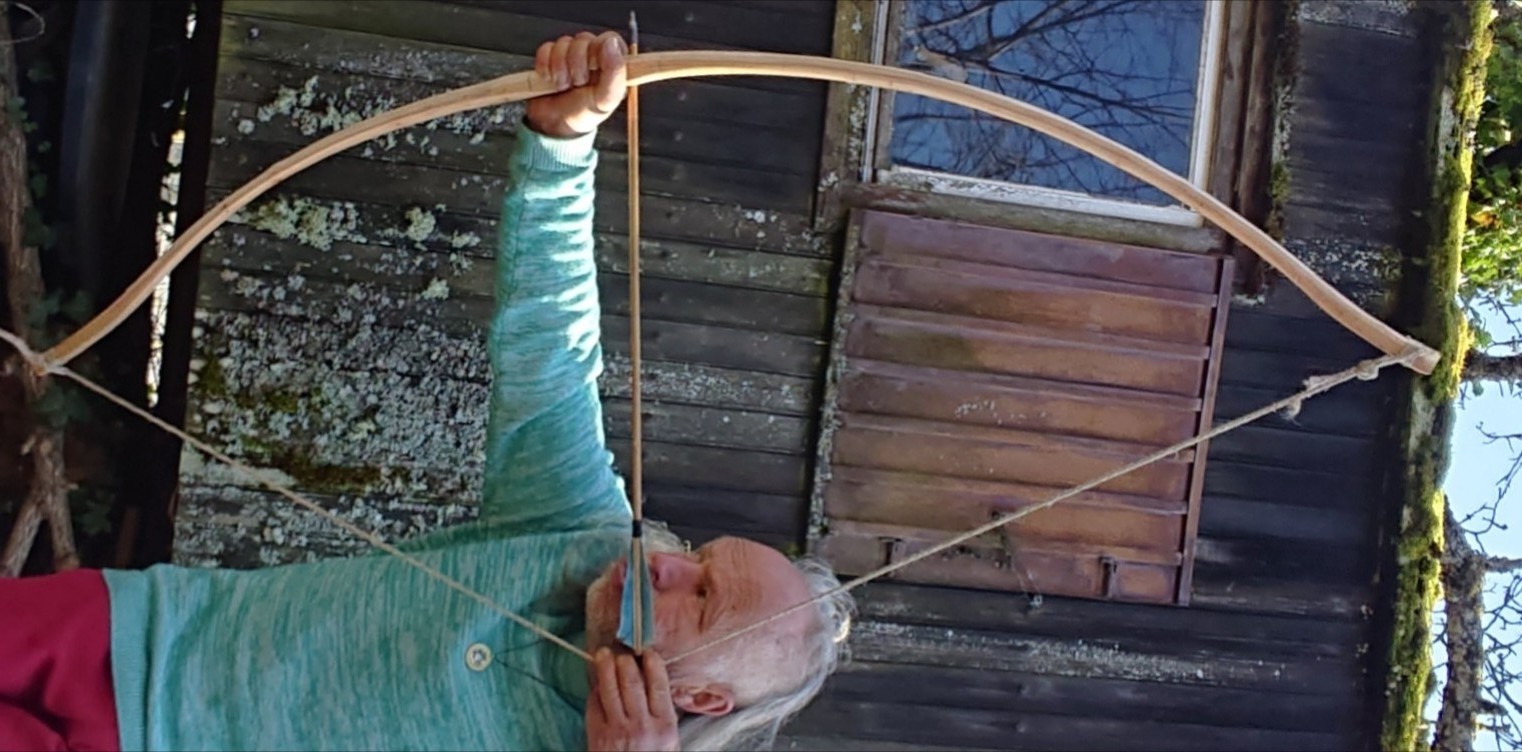

Hallo zusammen,
Ich könnte etwas Inspiration von Euch gebrauchen.... der ein oder andere hat ja schon Erfahrung mit asymmetrischen Bogen im japanischen Stil gesammelt...
Aktuell habe ich das angestrebte Zuggewicht von 30# bei 25"... Ich hätte es gerne bei 28"...
Zum Vergleich ein Bild eines laminierter Hankyus von Sarmat Archery... Aber ob ich diese Biegung anstreben sollte...?
Danke für Eure Anregungen im voraus...
Liebe Grüße benzi

Hast du ein Bild vom abgespannten Bogen?

Hab was um den Griff gewickelt, damit der besser zu erkennen ist....
Liebe Grüße benzi
Re: Tiller Hilfe Hankyu Eibe
Verfasst: 15.03.2024, 10:37
von benzi
27".....
Was sind Eure Gedanken dazu?
Verfasst: 15.03.2024, 11:19
von fka
Den Faden hatte ich ja komplett vergessen...
Finde jetzt bei 27" biegt er gut. Der obere hatte auch schon bei 25" eine harmonische Biegung, der untere aber nicht, der hatte in der Mitte eine Schwachstelle würde ich meinen. Jetzt bei 27" sieht das viel harmonischer aus.
