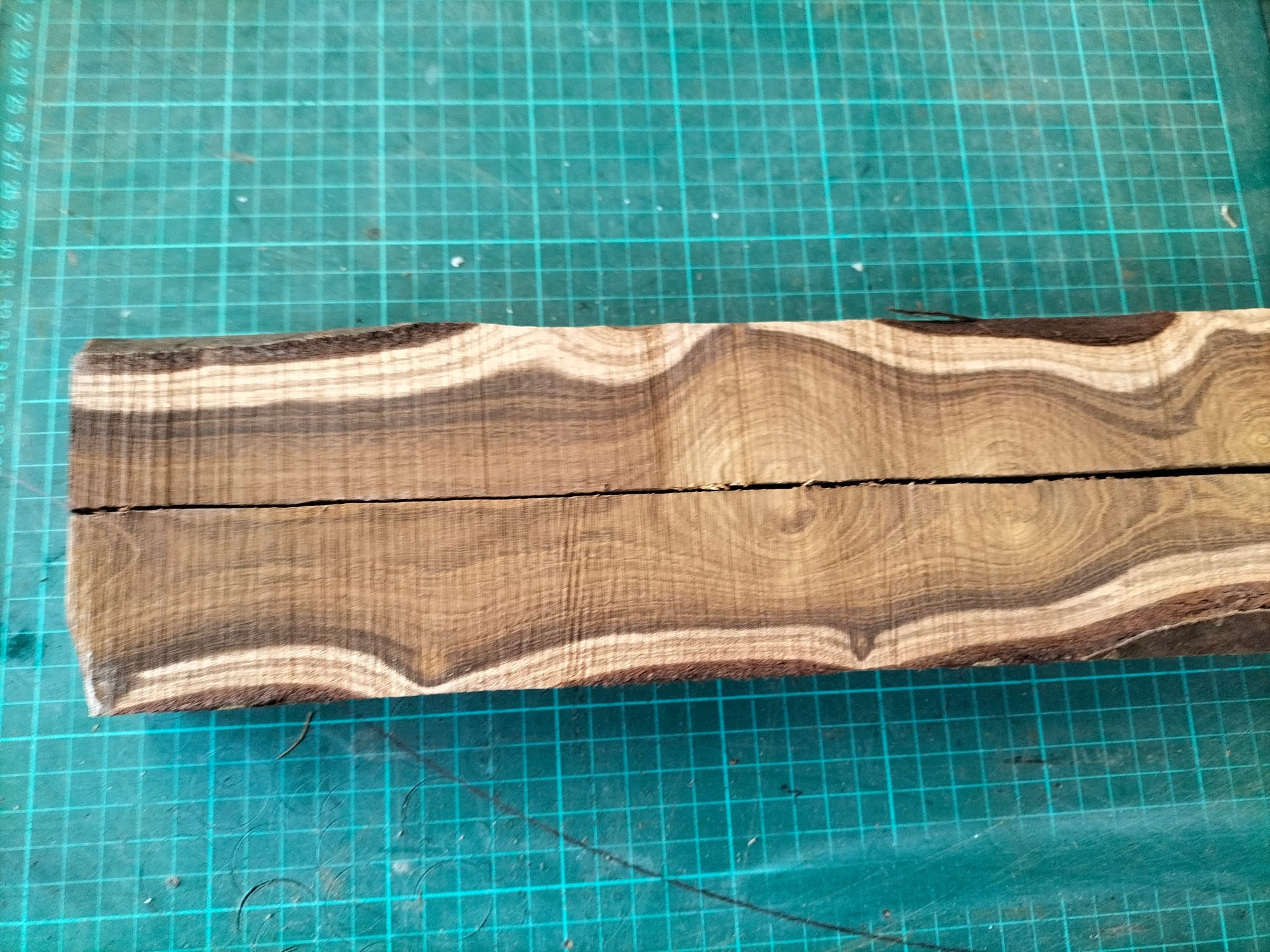

In den letzten Tagen habe ich das Griffholz für den Bogen von Theron weiter vorbereitet. Ausgewählt hat er sich ein Griffholz aus Goldregen mit einer goldfarbenen Gießharzeinlage.
ausgewähltes Muster
ausgewähltes Muster
Bevor ich die beiden Goldregenkanteln wieder verkleben konnte, habe ich die schadhaften Stellen mit einem Dremel gesäubert und mit Gießharz gefüllt. Das Gießharz habe ich in einer Unterdruckkammer entlüftet.
Goldregenkanteln
Goldregenkanteln
Schadstellen
Schadstellen
gesäuberte Schadstelle
Gießharz entlüften
Gießharz entlüften
