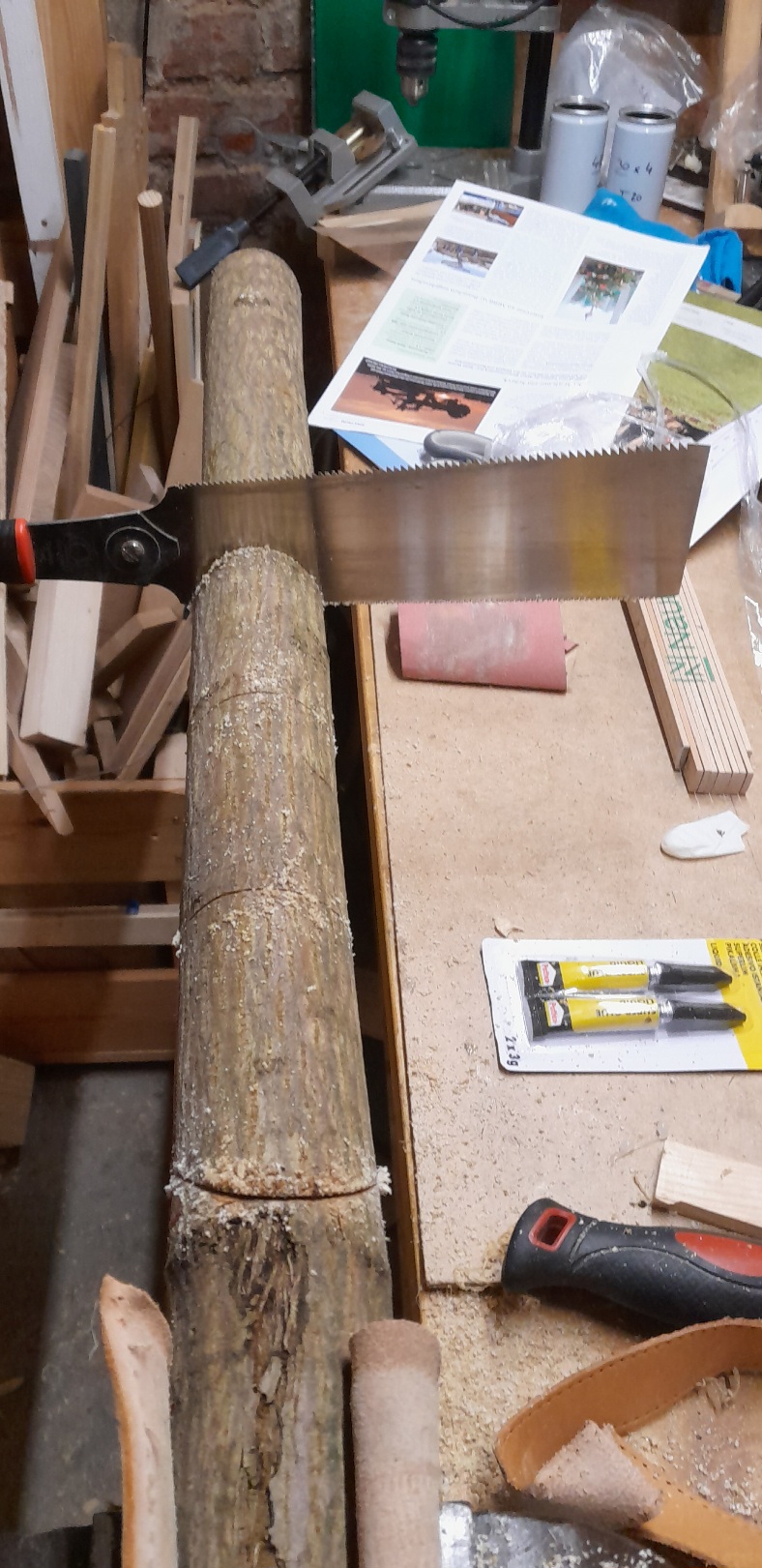

Hab mich nun doch dazu hinreißen lassen, noch Hand an den Ahorn zu legen.
Ablängen
Ablängen
Schäden... das kommt davon wenn man "mal fix in den Wald fährt, bevor es dunkel ist".
Eyeyey...
Eyeyey...
Schnitte bis zur Hälfte in regelmäßigen Abständen...
... und dann von Schnitt zu Schnitt wegbeiteln. Mit Ahorn geht das.
Sieht ja böse aus, was da zum Vorschein kommt...
... scheint sich aber nicht viel weiter als bis zum Markkanal ausgedehnt zu haben. Dann reicht das Holz noch.
Fertig runtergeschafft
Werchzeuch
Werchzeuch
Der Stave hat sich beim bearbeiten schon deutlich reflex gezogen... mal gucken was da noch draus wird. Bin auch der Meinung, leichten Drehwuchs beim abspalten der Segmente bemerkt zu haben.
