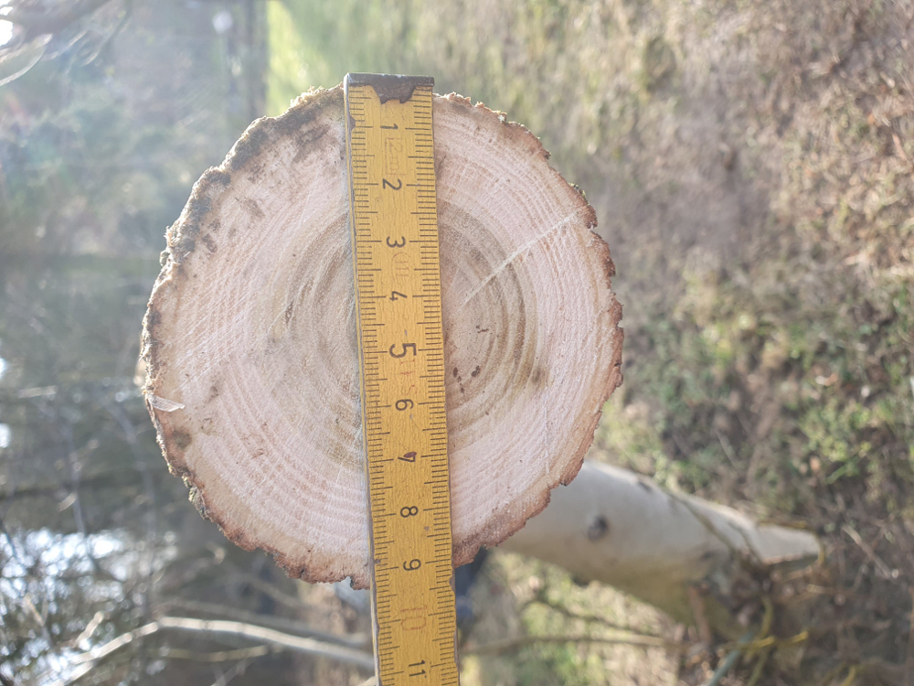

Bin heute morgen bei strahlenden Sonnenschein losgezogen und habe meine Kandidaten geholt, eine Schweiß treibende
Angelegenheit wars allemal. In meiner Gegend wächst viel Robinie und ich finde, es ist ein tolles Bogenholz.
Also lasst die Spiele beginnen!
ziemlich lange gesucht bei der großen Auswahl
mit der kleinen Handsäge umgelegt
Samenkapseln
Samenkapseln
20240101_101501.jpg[/attachment [attachment=4]20240101_104454.jpg
der 3.von rechts solls dann werden,die unteren<br />sind zu dick im Durchmesser, mach ich später mal
unteres dickeres Ende
oberes Ende vom Stamm, im Astbereich durchgesägt
und nochmal eine Gesamtansicht, noch über 2m lang
viel Efolg meinen Mitstreitern, Mühle
