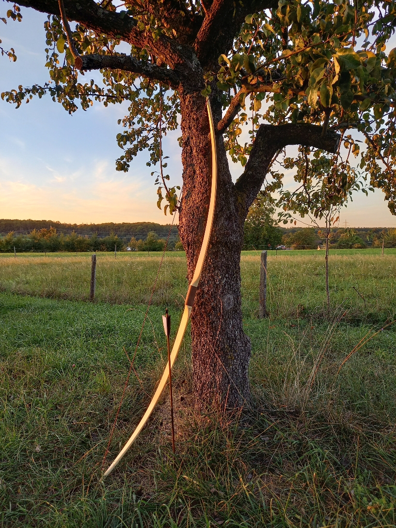

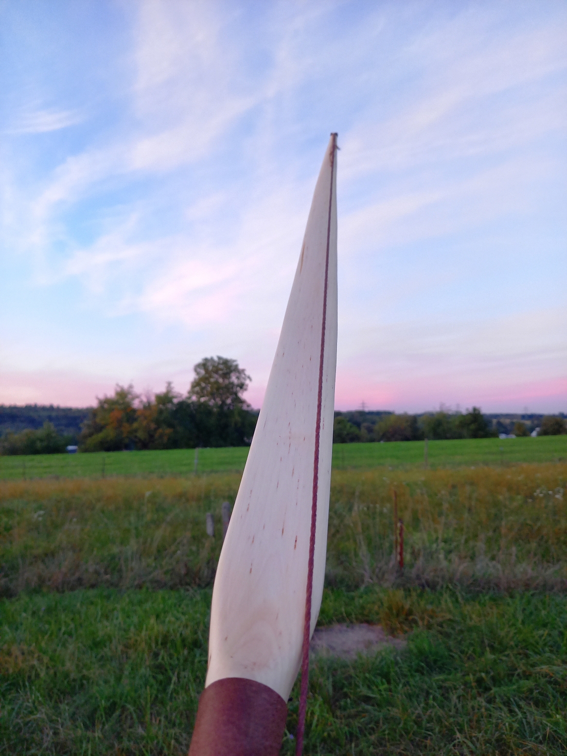

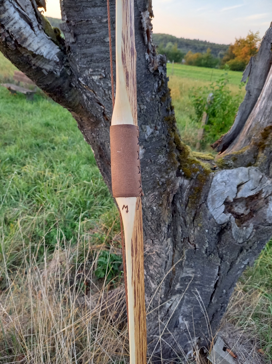

Hallo Zusammen,
Haselnusbogen 2.0 für diesen Monat.
Hier ein paar Daten:
Holz: Hasel (Jan 2023)
Zuggewicht: 38#@28" 41#@29"
Vollauszug AMO: 29,5"
Gewicht inkl Sehne: 550g
Länge: 188cm NtN
Nocken: naturbelassen
Griff: Leder
Finish: 4xLeinöl+Bienenwachs
Sehne: Dacron 12 Stg

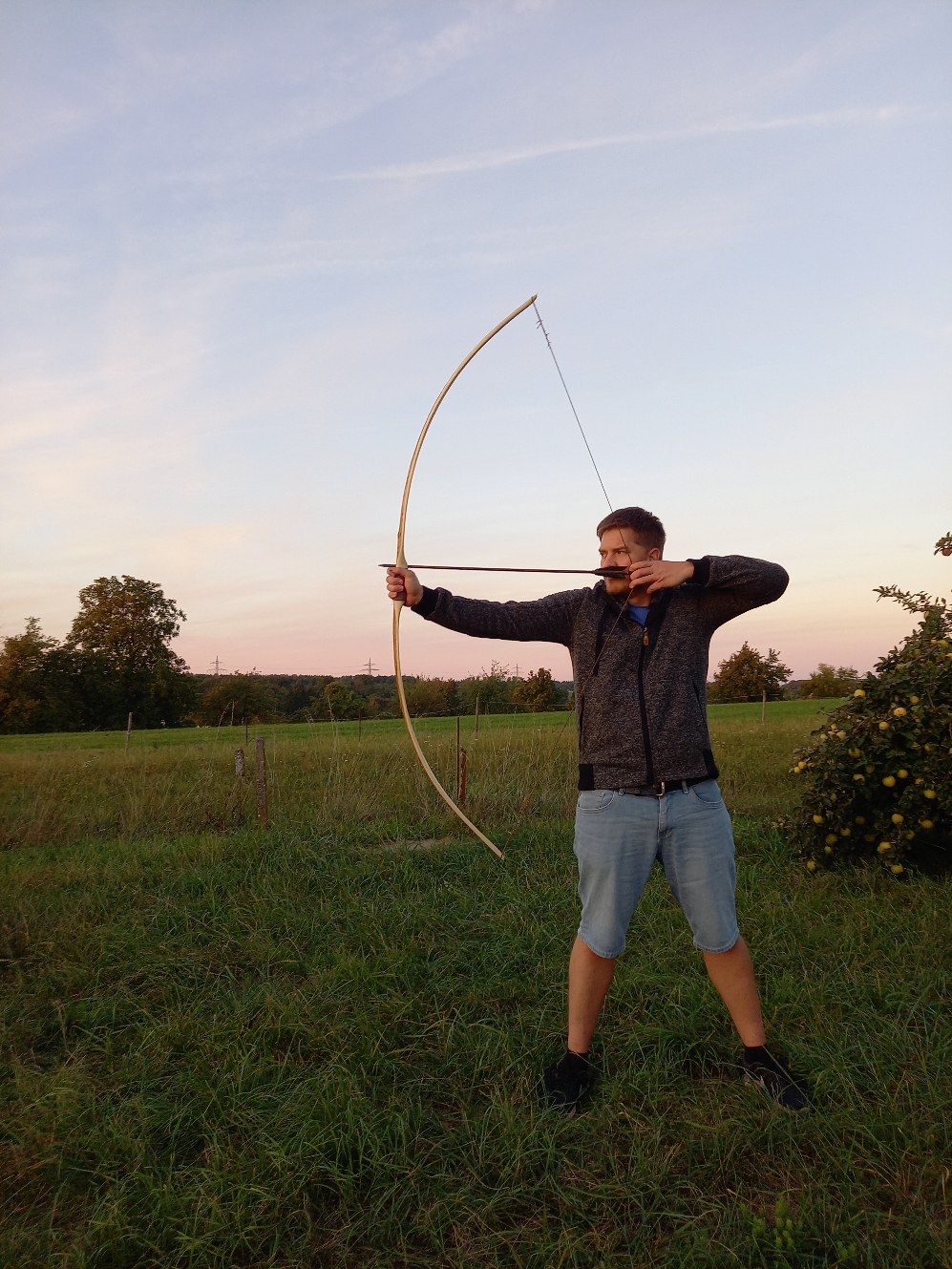

Schöner Bogen. Gemessen an Bogenlänge und Zuggewicht, finde ich den Tiller außerordentlich gut! Die Sehnenwinkel im Vollauszug sehen nach einem sehr effizienten Bogen aus.

Servus,
um wieviel ist der untere WA kürzer als der Obere?
Der Obere sieht etwas steifer aus. Wie schießt er sich? Schlagen die Pfeile gegen die Hand?

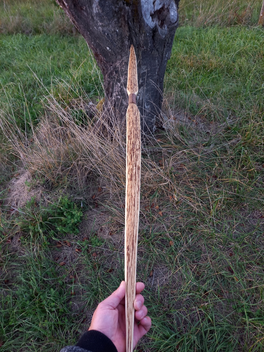

@Thomas Die WA sind genau gleich lang.
Die steifere Stelle ist korrekt und auch gewollt. Biegt sich mit, aber nicht so arg wie der Rest.
Grund: Auf dem 10. Bild siehst den Bereich, da sind einige Knubbel und Astaugen.
Deshalb bin hab ich den Bereich steifer gelassen.

Ok, wenn die Pfeile sauber abheben von der Hand dann passt der Tiller auch, auf Fotos ist dass wegen der Verzerrung oft nicht zu sehen. Ich dachte der Obere ist viel stärker.
