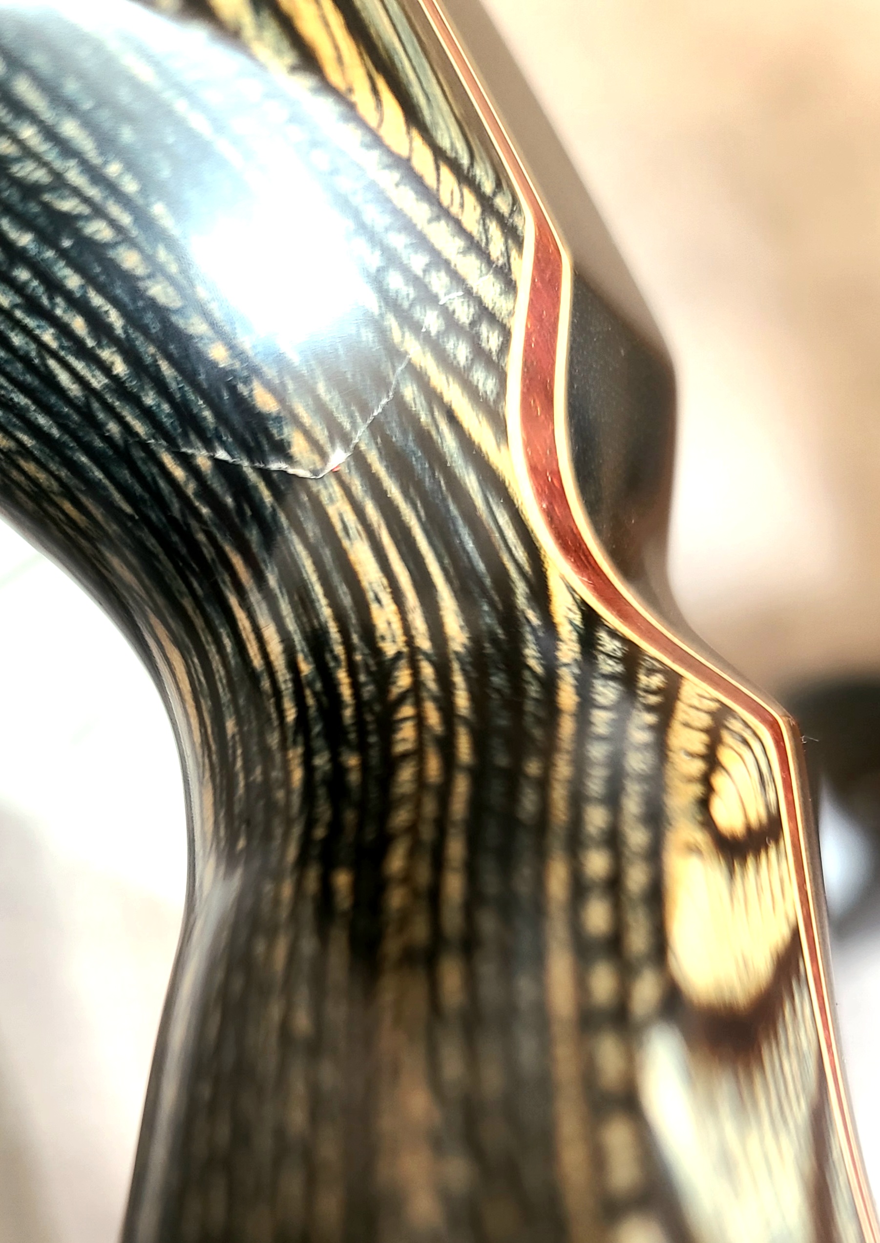

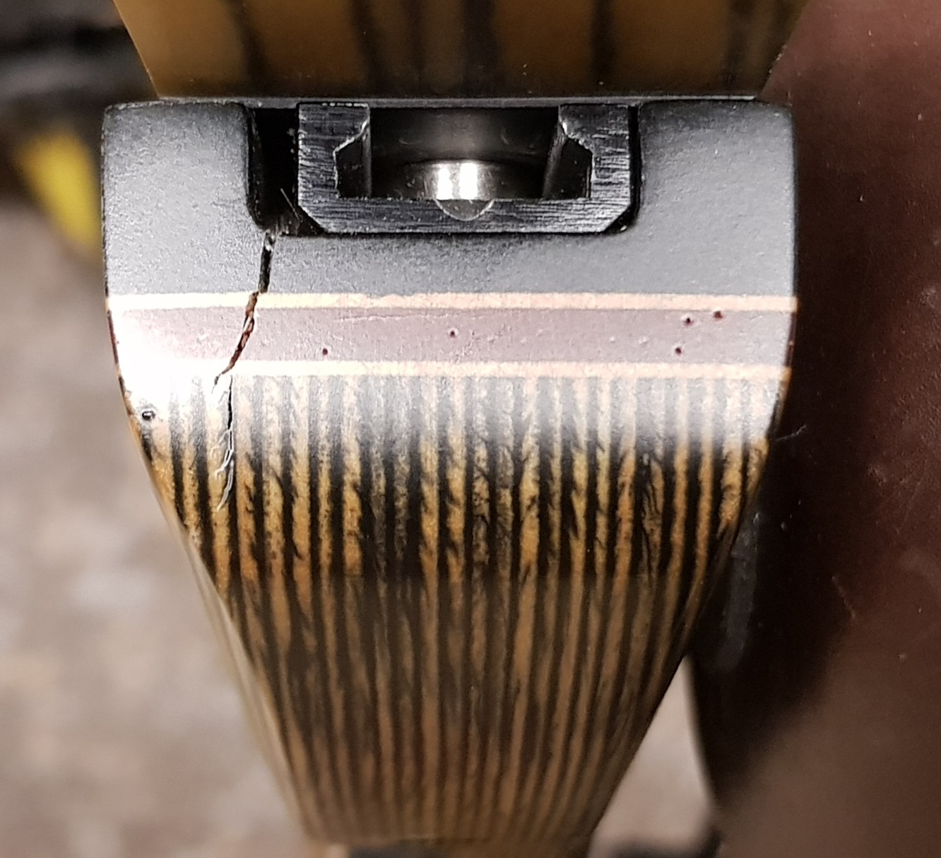

Ein schönes Mittelteil liegt gut in der Hand und ich war eigentlich zufrieden.
Aber ist jetzt knapp 3 Jahre alt und hat einen Riss im Griffstück und an der ILF Aufnahme.
BEARPAW nimmt sich nichts davon an, auch keine Kulanz!
Das ärgert mich gewaltig!!!
Beaepaw gibt nämlich nur 2 Jahre Garantie speziell auf diesen Bogen, auf die anderen 30 Jahre !!!
Also Vorsicht, dieser Bogen scheint mindere Qualität zu haben.
Anbei Fotos von den Schäden.
Shadow ILF Mittelteil Penthalon von Bearpaw

Re: Shadow ILF Mittelteil Penthalon von Bearpaw
30 Jahre Garantie gibt es auf Bodnik Bows.
Die Penthalon Serie wird nicht von Bodnik gefertigt.
Solche Risse sehe ich bei Serien ILF Griffstücken oft.
Durch die im Holz befindliche seitliche Verstellung ist immer seitlich Spannung auf dem Holz.
Wenn die Schrauben dann noch sehr fest angezogen werden, kann sowas passieren.
Ist natürlich doof, dass es erst nach 3 Jahren außerhalb der Garantie passiert ist.
Der Riss im Pivot sieht aber auch fies aus.
Mit wie viel # und welchem Pfeilgewicht wurde der Bogen geschossen?
