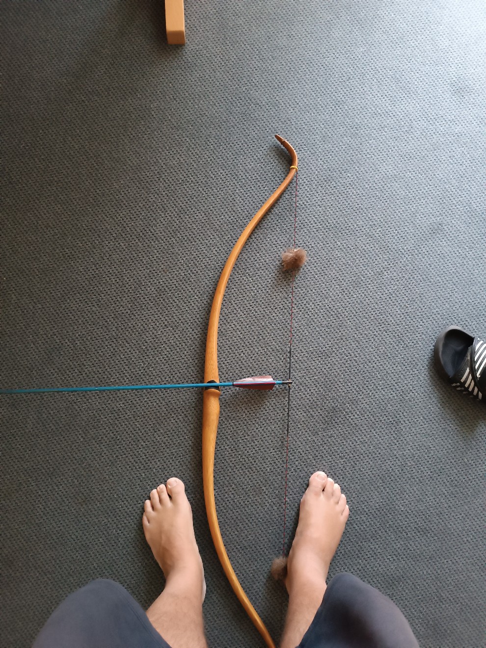

habe mir ein Bogen gebraucht gekauft nen Manau Recurvebogen 55zoll und 40 Lbs auf der Sehne,hab ihn Probegeschossen war sehr zu Frieden.
Nun hab ich mir den Nockpoint angeguckt und bin der Meinung das er für mich zu hoch ist kann das aber schlecht beurteilen deswegen habe ich Fotos gemacht und hoffe das ihr da was zu sagen könnt.Hoffe die Fotos können euch bei der Beurteilung helfen bzw es bestätigen oder revidieren.
Mfg Martin

Leider hast du den Bogen zwar aus allen moeglichen Richtungen aber nicht senkrecht zu Pfeil und Sehne fotografiert. Das erschwert die Beurteilung. Scheint ein bissl hoch zu sein, kann aber auch OK sein.

Hallo fatz
da hast du Recht der Winkel ist ungünstig werde da mal ander Fotos machen.

Martinbow hat geschrieben: 18.07.2023, 20:58hab ihn Probegeschossen war sehr zu Frieden.
Moin, warum bist du der Meinung, dass der Nockpunkt zu hoch ist - du bist doch mit der Wurfleistung des Bogens sehr zufrieden?

Der Eindruck ist da leider sehr subjektiv muss ich sagen, deswegen diese Frage.

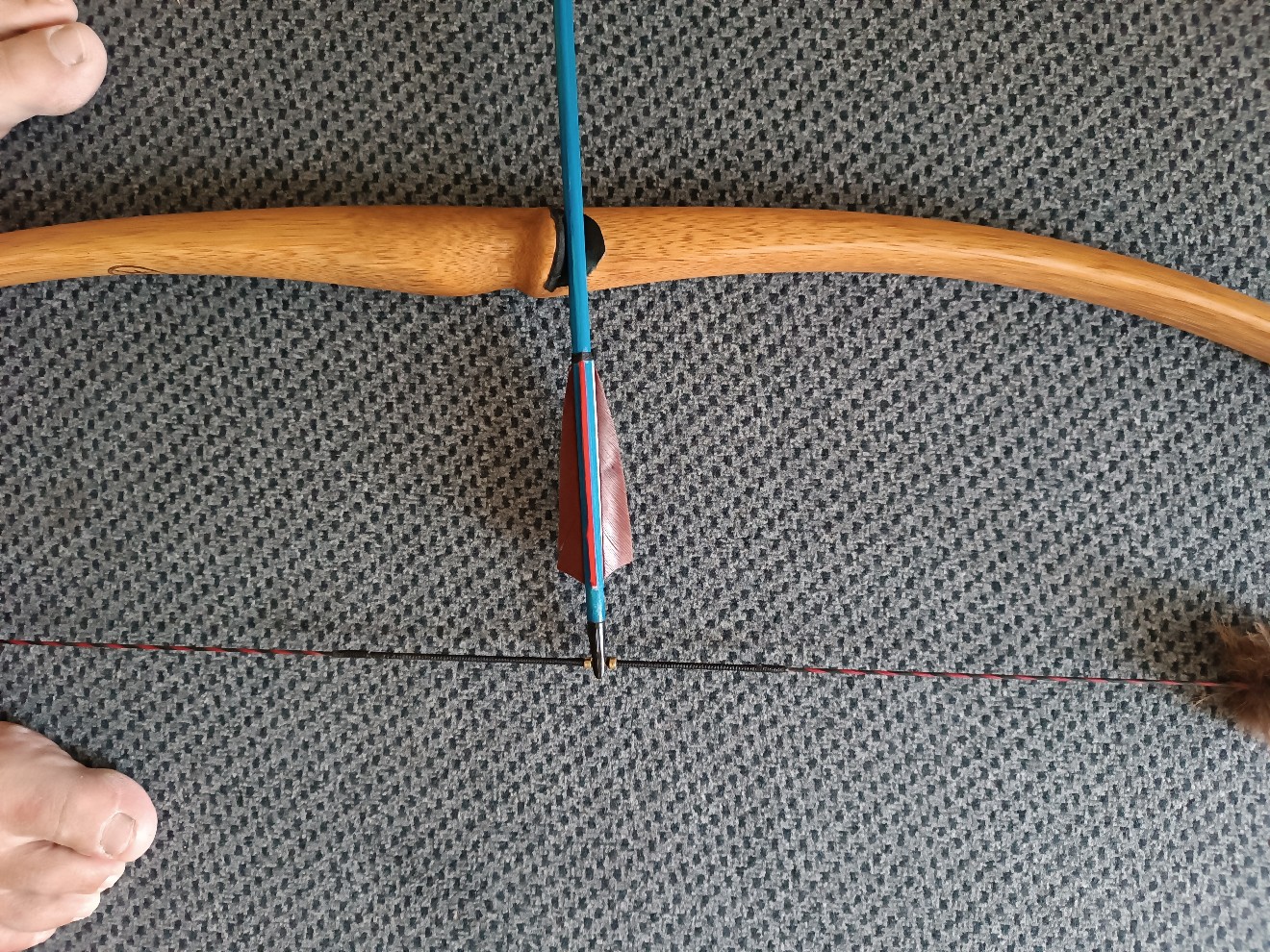

Hab versucht mal direkt von oben Bilder zu machen.

Nimm einen 90° Winkel (Geodreick o.ä.) und schaue wieviele mm der Nockpunkt über der Pfeilauflage sitzt.

Neumi hat geschrieben: 19.07.2023, 11:01 Nimm einen 90° Winkel (Geodreick o.ä.) und schaue wieviele mm der Nockpunkt über der Pfeilauflage sitzt.
Werde ich prüfen, aber es sieht aus als wenn es nach dem Bild her richtig wäre danke dafür.

Du kannst doch mal zur Probe unterhalb des unteren Nockbegrenzer einnocken und schießen!
Wenn da die Pfeile besser fliegen kannst den oberen Ring unterhalb der Pfeilnocke versetzten.
Wenn sie nicht besser fliegen dann lass ihn einfach so!

Zu Thema Ring: Seit mir ein FITAschiessender Kollege mal erzaehlt hat, dass ihm so einer abgegangen ist und wie lang er gepopelt hat, ihn wieder aus seinem Handruecken zu kriegen, wickel ich lieber.

Meiner Meinung nach, ist die Lage des Nockpunt sehr individuell, kann bei jedem Bogen und auch bei jedem
Schützen woanders sein. Das mit dem rechten Winkel ist erst mal nur ein Richtwert, der Rest sollte probiert
werden. Ja, ich wickel meine Nockpunkte auch nur, allerdings aus ästhetischen Gründen.

Meinen Beobachtungen nach ist der korrekte Nockpunkt auch vom Bau des Bogens (u. a. Tiller), der korrekten Schießtechnik (u. a. auch mediterraner Griff, Untergriff...) abhängig. Daher nutze ich den Papiertest und den Blankschafttest als Hilfe, den Nockpunkt festzulegen.

Ob der Nockpunkt stimmt sagt dir der Bogen und die Bogenhand.
Wenn du ihn neu machen willst, nimm einen kleinen Kabelbinder und zieh den richtig fest ca. 1cm höher als der Pfeil liegt an (siehe Neumi oben). Überstand abschneiden.
Dann schieße und beobachte ob deine Pfeile reiten. Den Kabelbinder kannst auf dem "Gewinde" der Mittenwicklung wie eine Schraubenmutter rauf oder runterdrehen (oder grob verschieben). Das machts du so lange bis du den sauberen Pfeilflug gefunden hast.
Je nach Erfahrung, Tiller, Pfeilen und Handhaltung(en) kann es eine Zeit lang dauern, bis du den Punkt gefunden hast. Der kann von <3mm bis >13mm über Pfeilauflage reichen.
Als Nockpunkt nehme ich inzwischen fast nur noch "Papiernockpunkte" (aufgewickelter Papierstreifen, mit Sekundenkleber verklebt). Leicht, klein und so hoch (und dabei immer noch sehr schmal möglich) wie ich will. Die aus Faden gewickelten sind mir zu dick und Metallnockpunkte passen imho nicht zum Primitivbogen.
