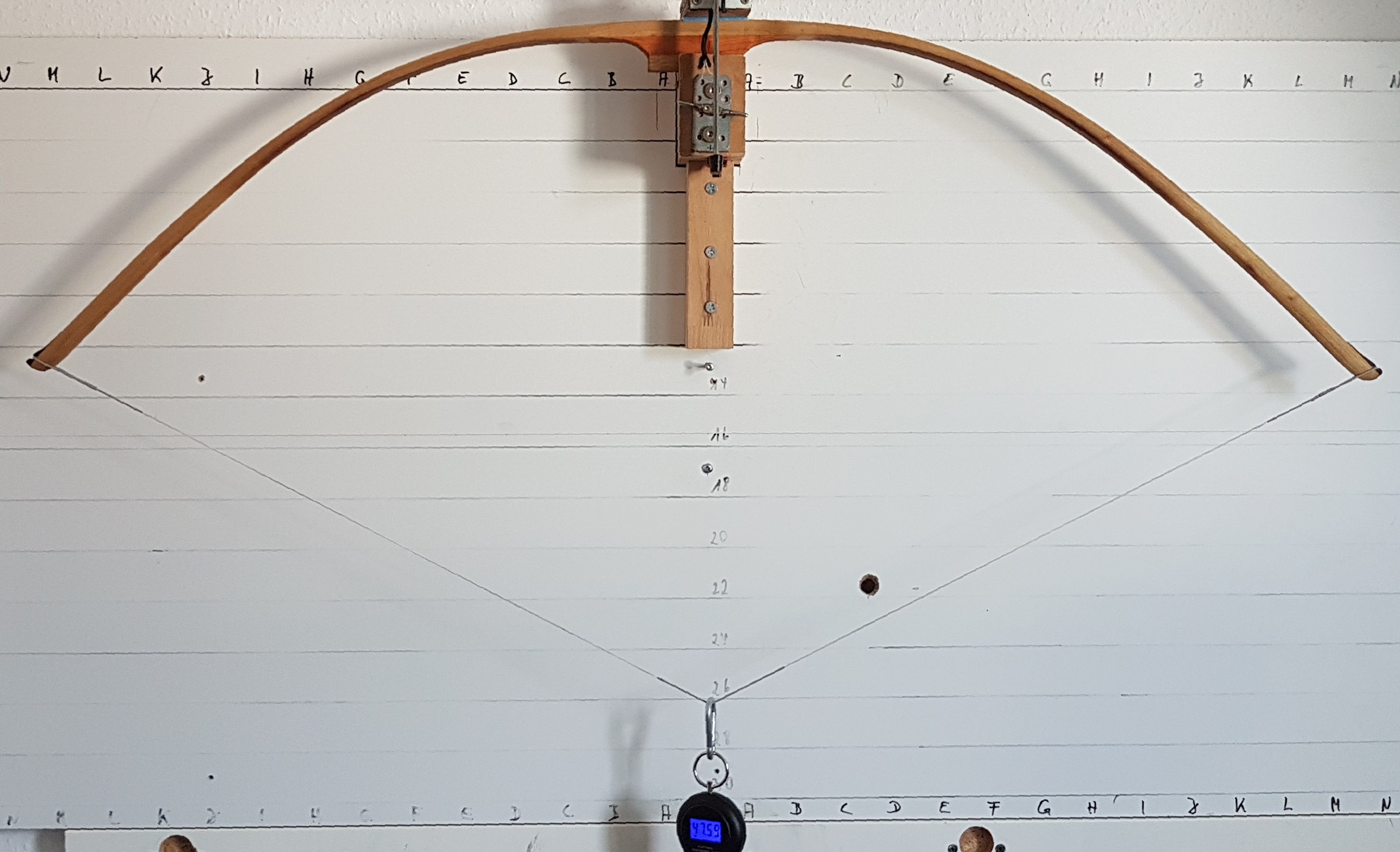

Getillert wurde nur bis 22", da klar war dass der Bogen sehr schnell knittern würde.
Die WA wurden nach dem tillern bis 22" leicht getempert.

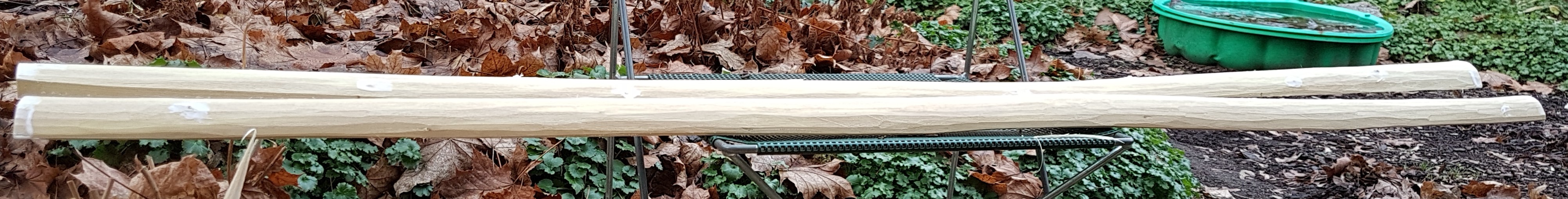

Robinie
Robinie

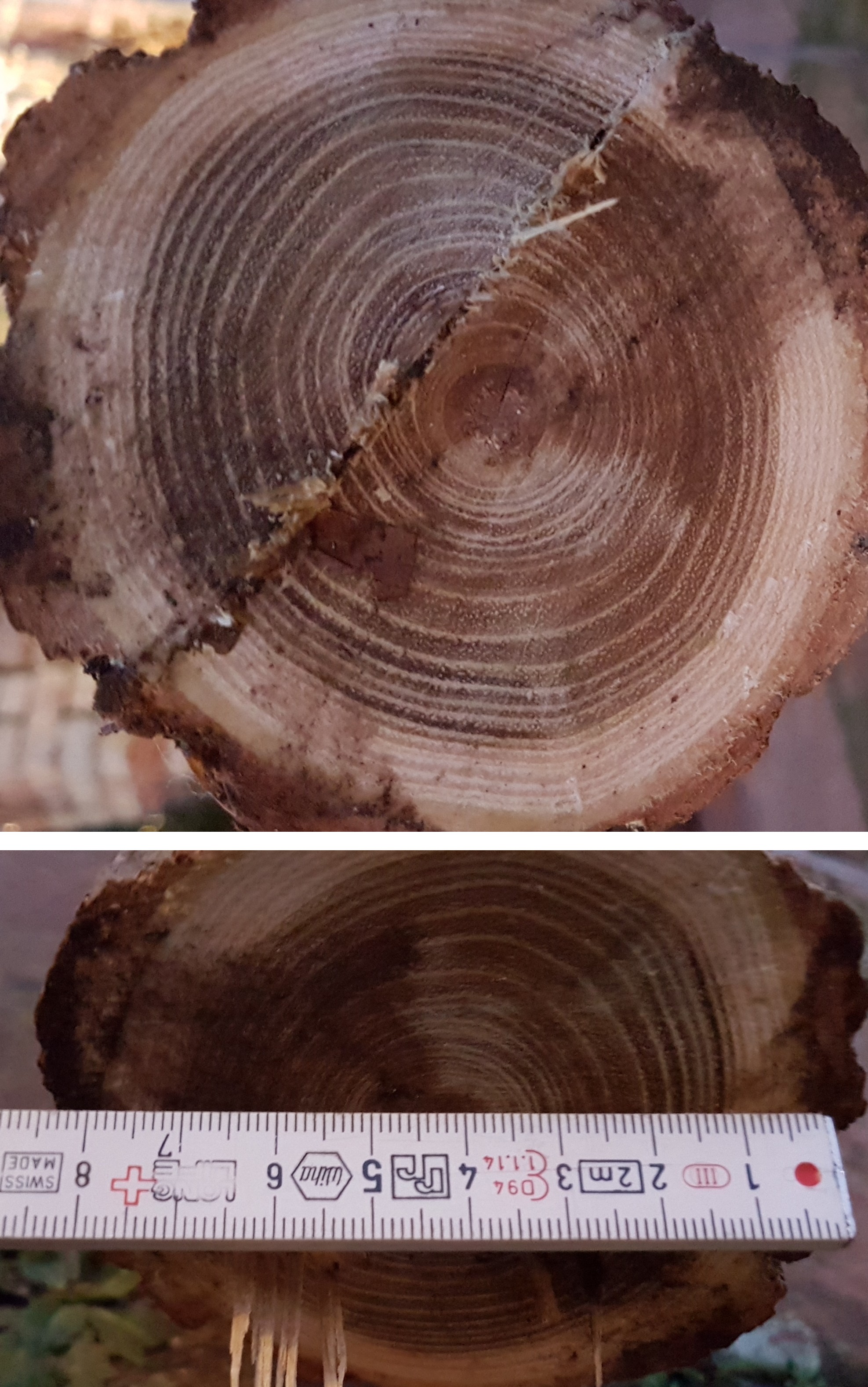

Robinie Rohling
Robinie Rohling
es müsste der vordere Rohling sein
man sieht den Q&D Tiller - hier gibt es noch deutlich Verbesserungspotential beim nächsten Bogen

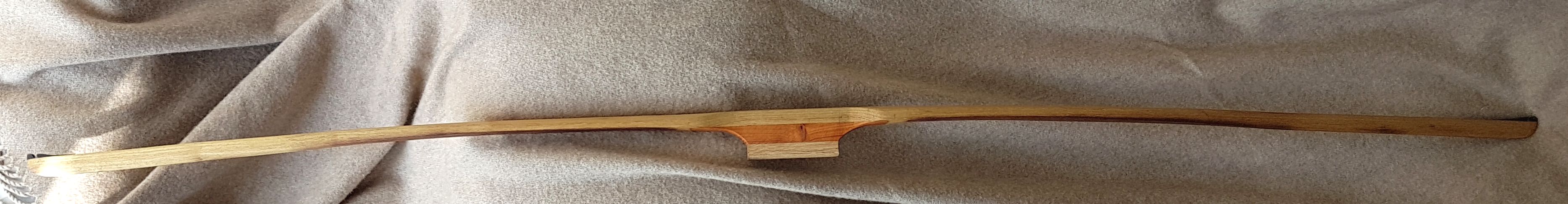

Danke fürs zeigen. Ist ja doch ein Möllegabet ähnliches Design mit recht langen steifen Hebeln. Gibt es denn schon Knitter, Robinie ist da ja eher empfindlicher?
Wenn ich die Bilder recht interpretiere haben die steifen Hebel einen recht ausgeprägten dreieckigen Querschnitt mit schmalem Bauch.

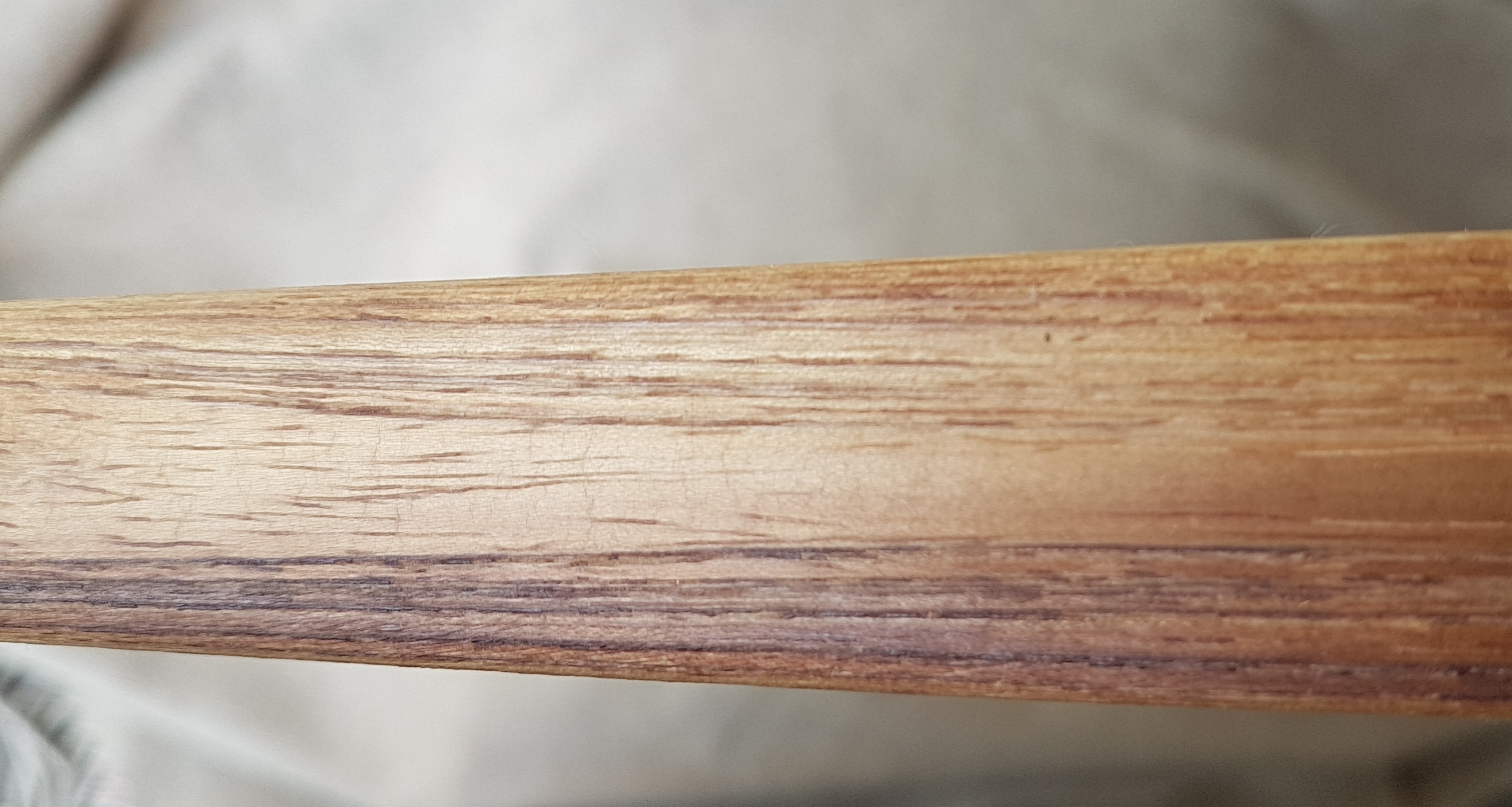

vEngel hat geschrieben: 21.07.2023, 13:20Gibt es denn schon Knitter, Robinie ist da ja eher empfindlicher?
Ja, wie erwartet. Ich zitiere mich mal dazu:
Neumi hat geschrieben: 17.07.2023, 12:25 Getillert wurde nur bis 22", da klar war dass der Bogen sehr schnell knittern würde.
Der Hebelquerschnitt ist in etwa wie du schreibst - als Basis ein hochkant stehender, rechteckiger Querschnitt, der dann keilförmig Richtung Bauch ausgearbeitet wurde. Die langen Schenkel des Dreiecks sind keine Gerade, sondern bogenförmig. Hier kann ich beim nächsten Flightbogen sicher noch etwas reduzieren und Gewicht einsparen.

die Knitter
die Knitter
