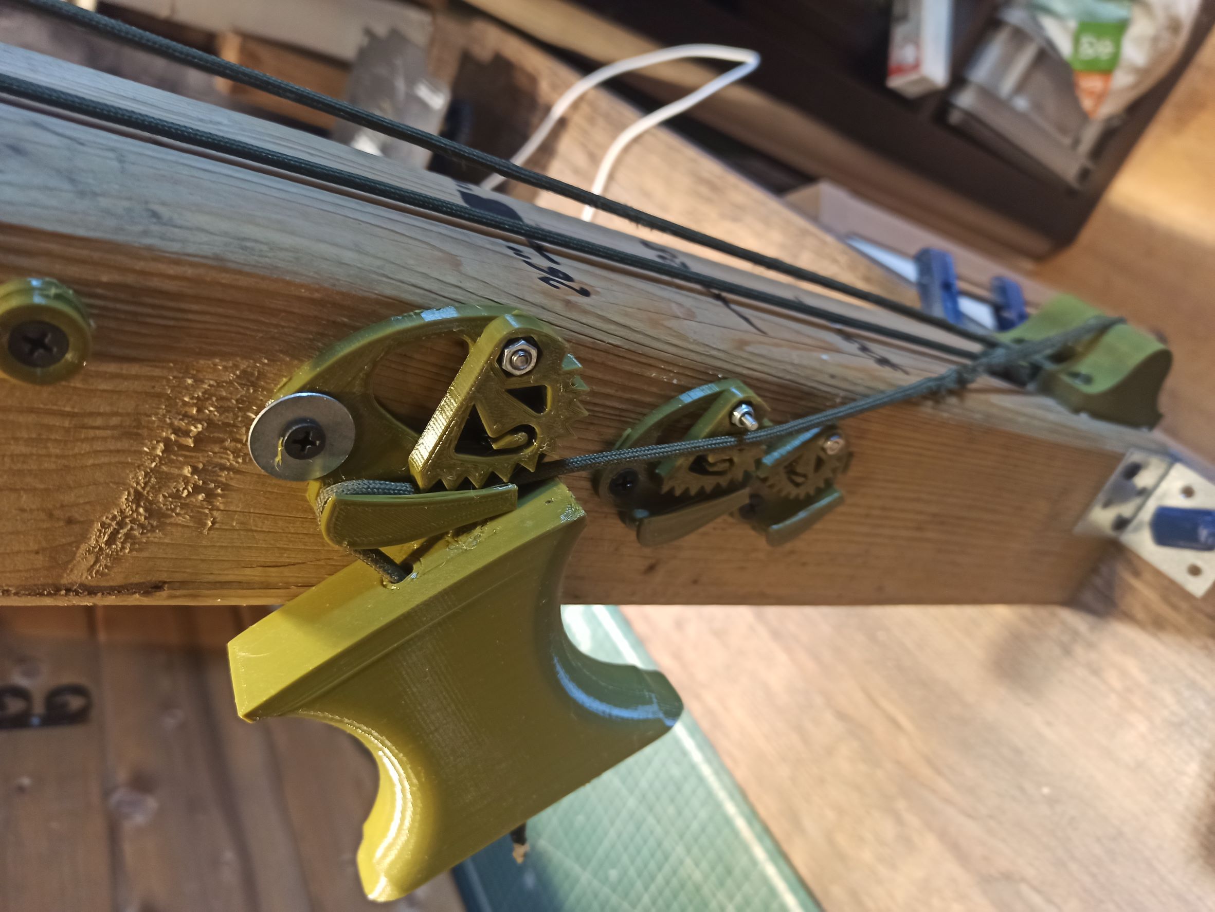

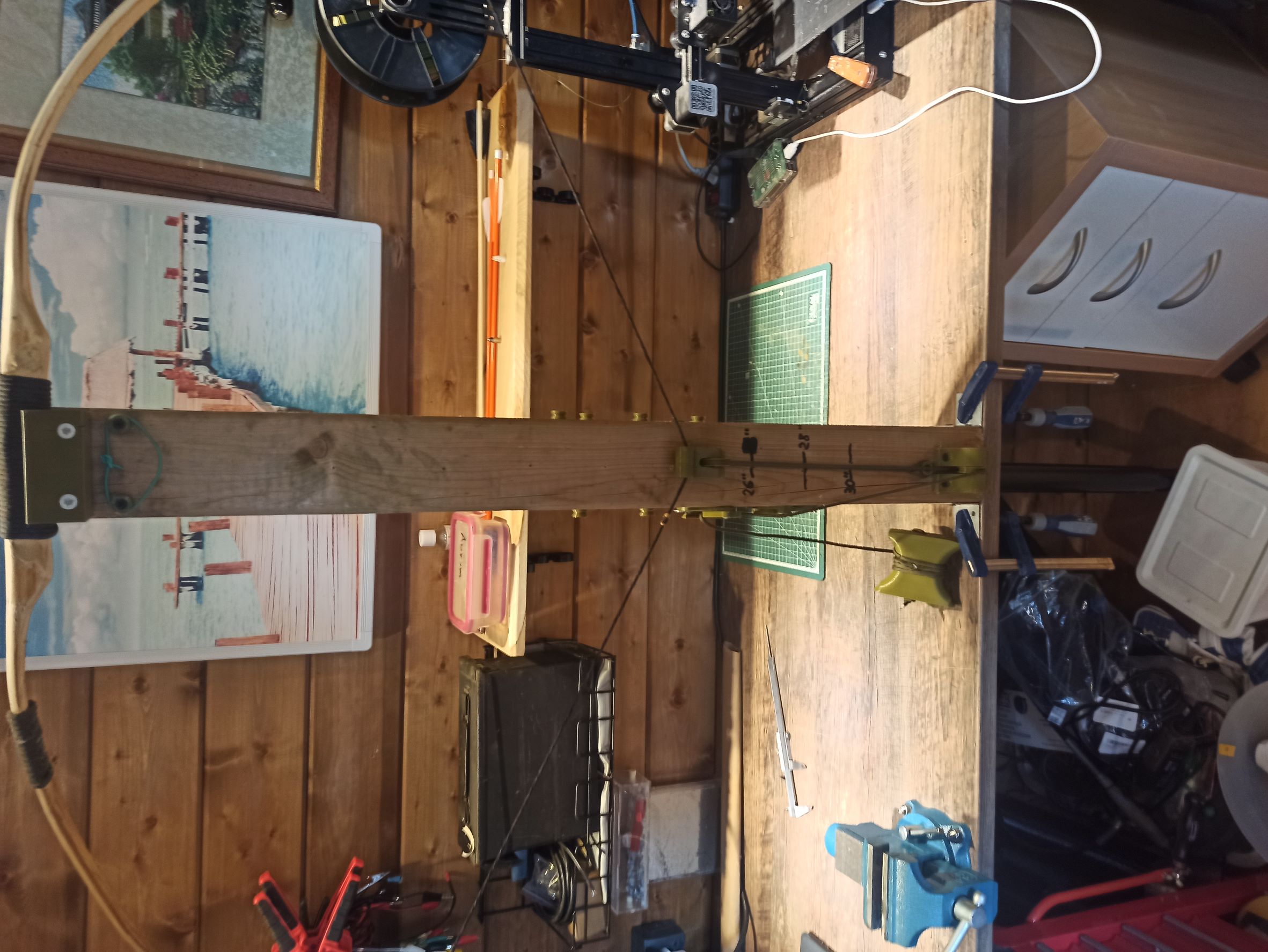

Hallo zusammen,
Hab meinen Tillerbaum etwas verbessert mit Seilzug. Alles Kugelgelagert und die Rollen Böcke usw. aus dem 3D Drucker.
50lbs hält er mal Problemlos aus.
In Parkposition
Arretierung
Bogenaufnahme
Gespannt
Arretiert
Ja es ist der Sapper drin, der ein ziemlich krummer Hund ist

Schön, gut gelöst. Nur die Arretierung würde ich mit größter Vorsicht verwenden - es hat schon so manchen Bogen ruiniert, wenn man ihn zu lange im Vollauszug gehalten hat.

ich zieh meistens die 26" - 30" nur kurz mit der Federwage aus um zu messen. Tillern inklusive Arretierung mache ich unter 26" bzw. eher leicht über Standhöhe.

Kleiner Paracordfan, ha?
Die Klemme brauchst wirklich ned. der Rest sieht gut aus
