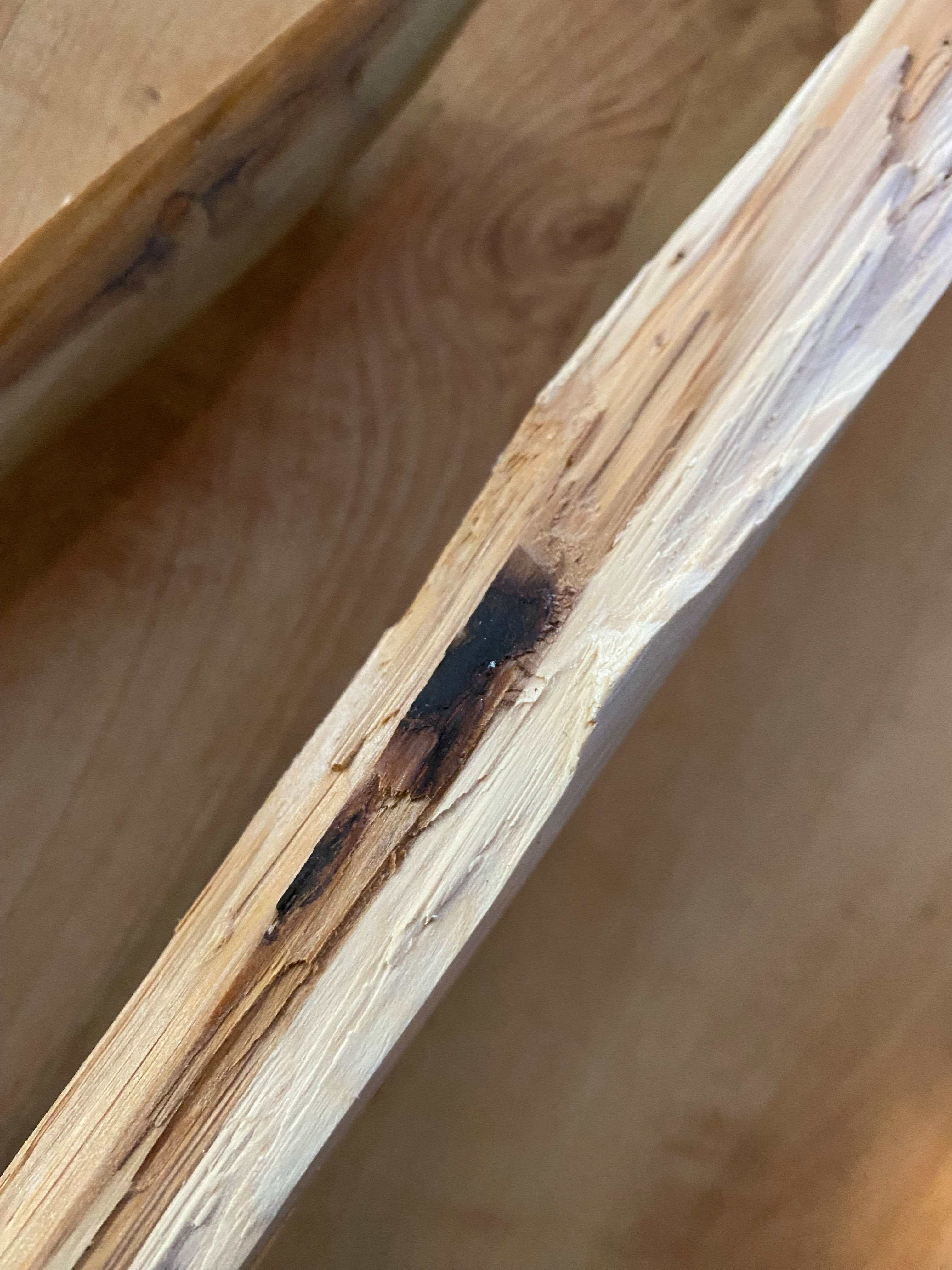

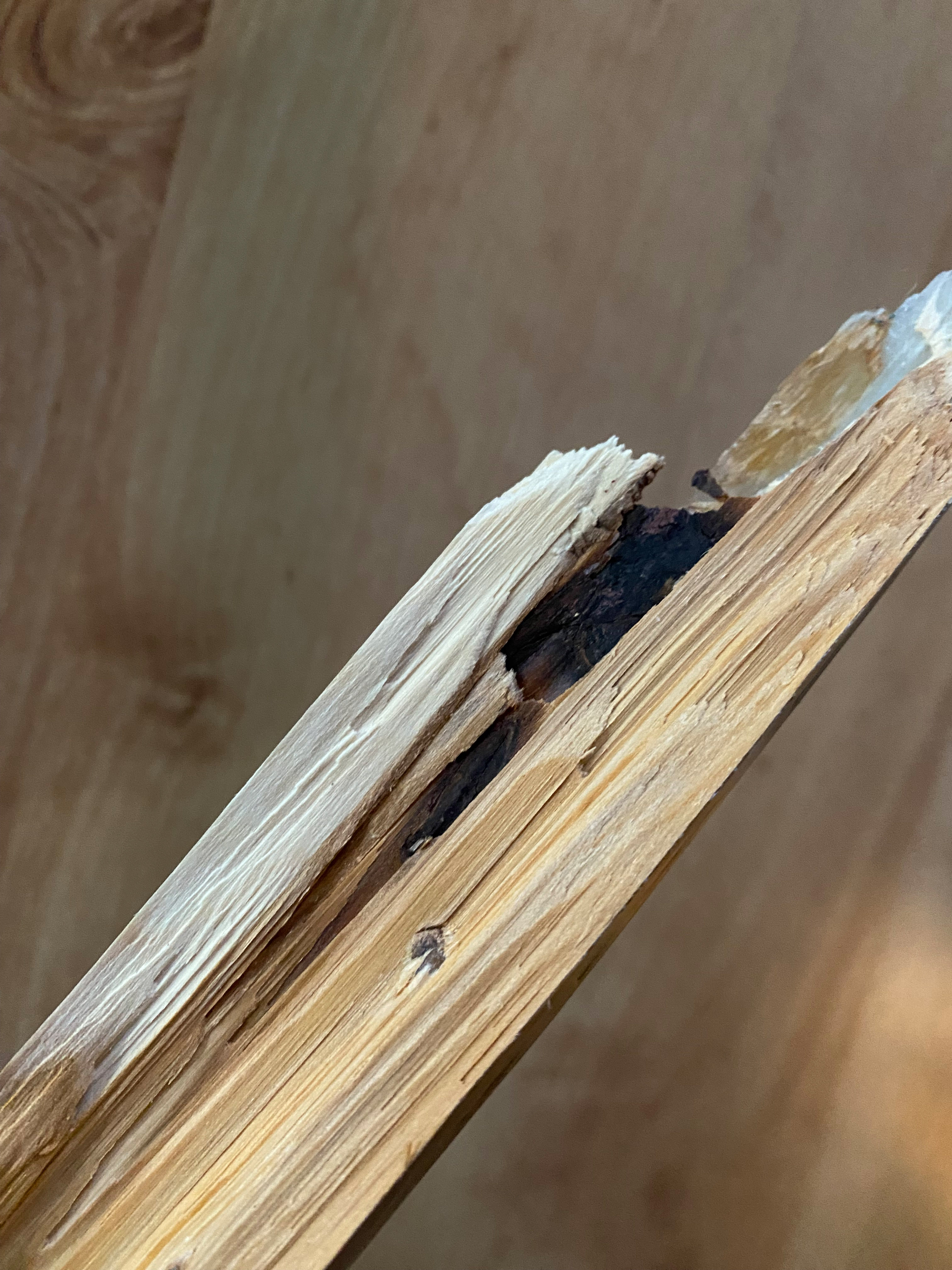

gerade wollte ich für die 95-er Eibe noch ein Auszugsdiagramm machen. Bei 30 Zoll hats dann tierisch geknallt:
Der Bogen ist nicht an der geflickten Stelle gebrochen, sondern dahinter. Die schwarze Stelle im Holz war nicht zu sehen von außen.
Jetzt würde ich, nach Möglichkeit, gerne noch wenigstens was lernen aus der Malaise. Hat vielleicht jemand von Euch diesen schwarzen Mist schon mal gesehen? Lässt sich sowas vorab schon erkennen - oder ist es unvermeidbares Risiko?

Da fehlt noch die Rückenansicht der Stelle. Das kann außen nur ein kleiner, schwarzer Pickel sein (Totast oder Verletzung) und innen ist die Sauerei dann groß und garstig. Wenn man arg viel Pech hat sieht man von Außen nichts, das schätze ich aber als sehr selten ein.
Aber wenn's dich tröstet: ich hatte mal nen Lauf bei dem mir hintereinander 5 Eibenbogen verschiedener Machart und fertig oder nahezu fertig, mit Holz von verschiedenen Bäumen und Standorten, geplatzt sind. Eibe halt ::) :D

Hab die Bruchstelle nochmal genau angeschaut, und das schwarze Zeug steht schon doch offensichtlich mit der bekannten kritischen Stelle. Es liegt ein paar Zentimeter hinterhalb, aber es ist schon offensichtlich. Den Versuch war’s wert, der nächste Stave ist schon relativ weit.

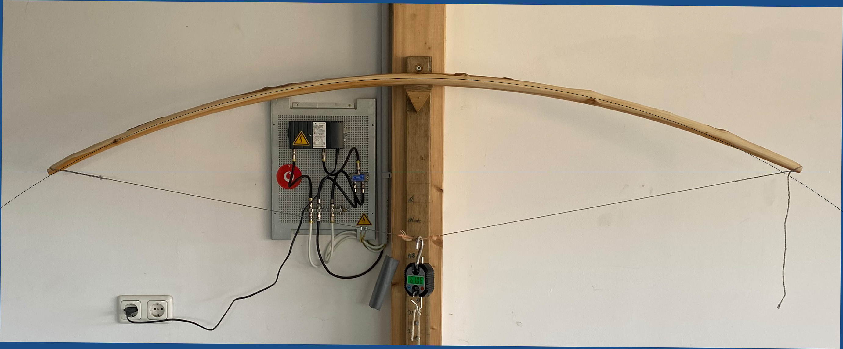

Eben. Hätt ich auch gedacht. Die Werte, die ich zusammengekriegt hab, bevors gekracht hat, waren die:
Von den Ungenauigkeits-Ausreißern abgesehen ist da eine recht heftige Steigerung am Schluss. Ich habe keine Ahnung, ob man daraus irgendwas ableiten kann. Jemand anders vielleicht?

Hi,Stefan,
solche Erlebnisse hatte ich auch schon mit Hartriegel. Einfach überwachsene Schadstellen,weit im Holz. Die kann man nur Erleben,aber nicht erahnen.So bei Dir geschehen. ;)
Ist bei HR nur nicht so spektakulär,es macht beim Auszug "Krk" und das Zuggewicht fällt von 60 auf 16#,ohne den Bogen zu zerlegen.Da hilft nur noch ne 30cm-Obduktion mit ner Bratwurst im Anschluss. ;D
Ableiten kannst Du davon nur,das dein Holz nen letalen Fehler hatte.
Der ZG-Anwuchs kurz vor Ende deiner Tabelle ist einfach nur "Stacking". Also wahrscheinlich die maximale Zugfestigkeit der Fehlerstelle erreicht. ;) Danach.. weist ja selbst. :)
Grüßle,Kemoauc

Ich denke, da kann man Dir nur beipflichten. Die Vermutung mit dem Stacking finde ich interessant. Passt auch gut zu dem Zuggefühl. Die Zunahme kam spürbar und fast schlagartig. Immerhin ist das möglicherweise ein Zeichen für ein Problem mit dem Holz. Ich werd drauf achten.
