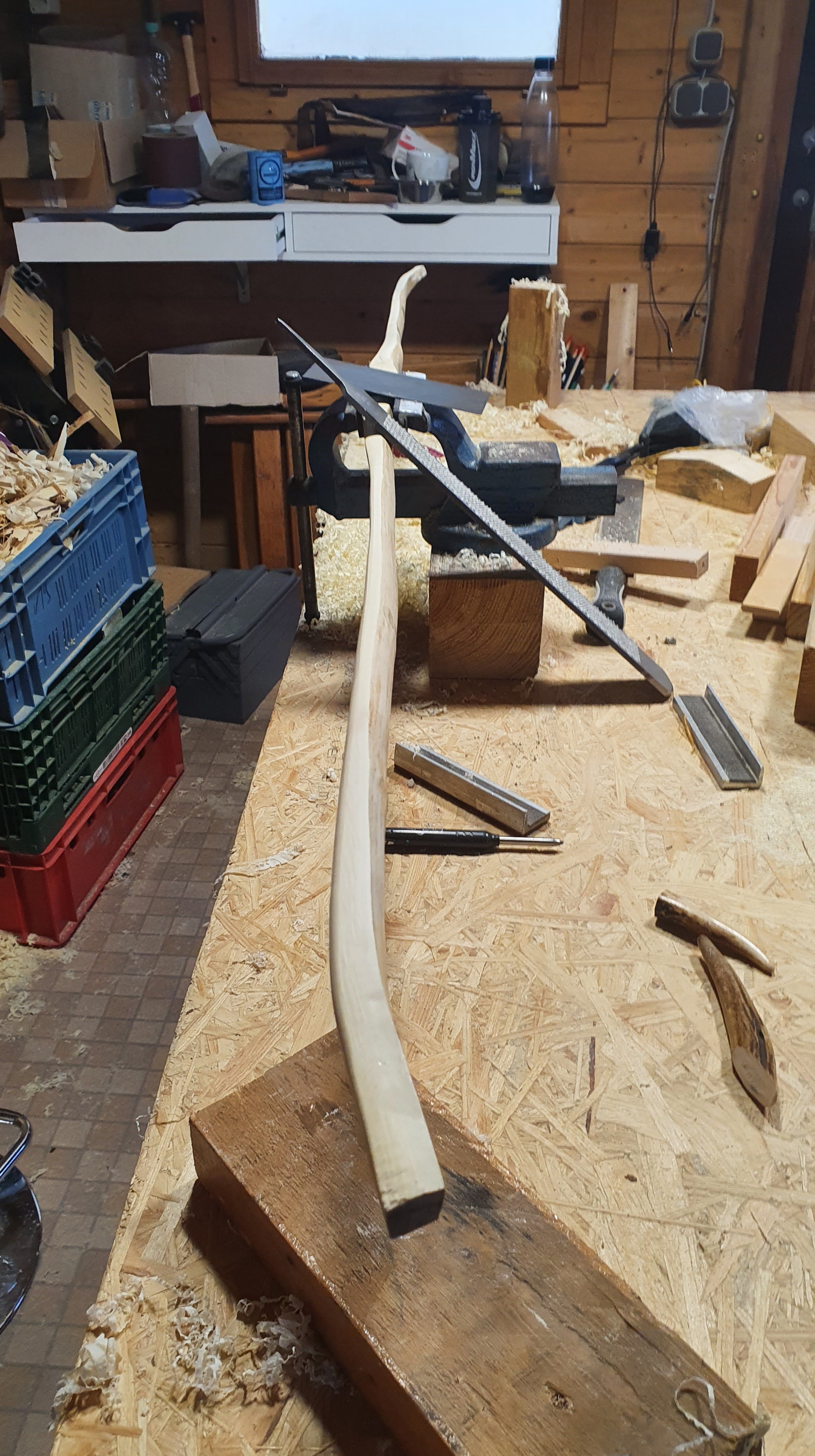

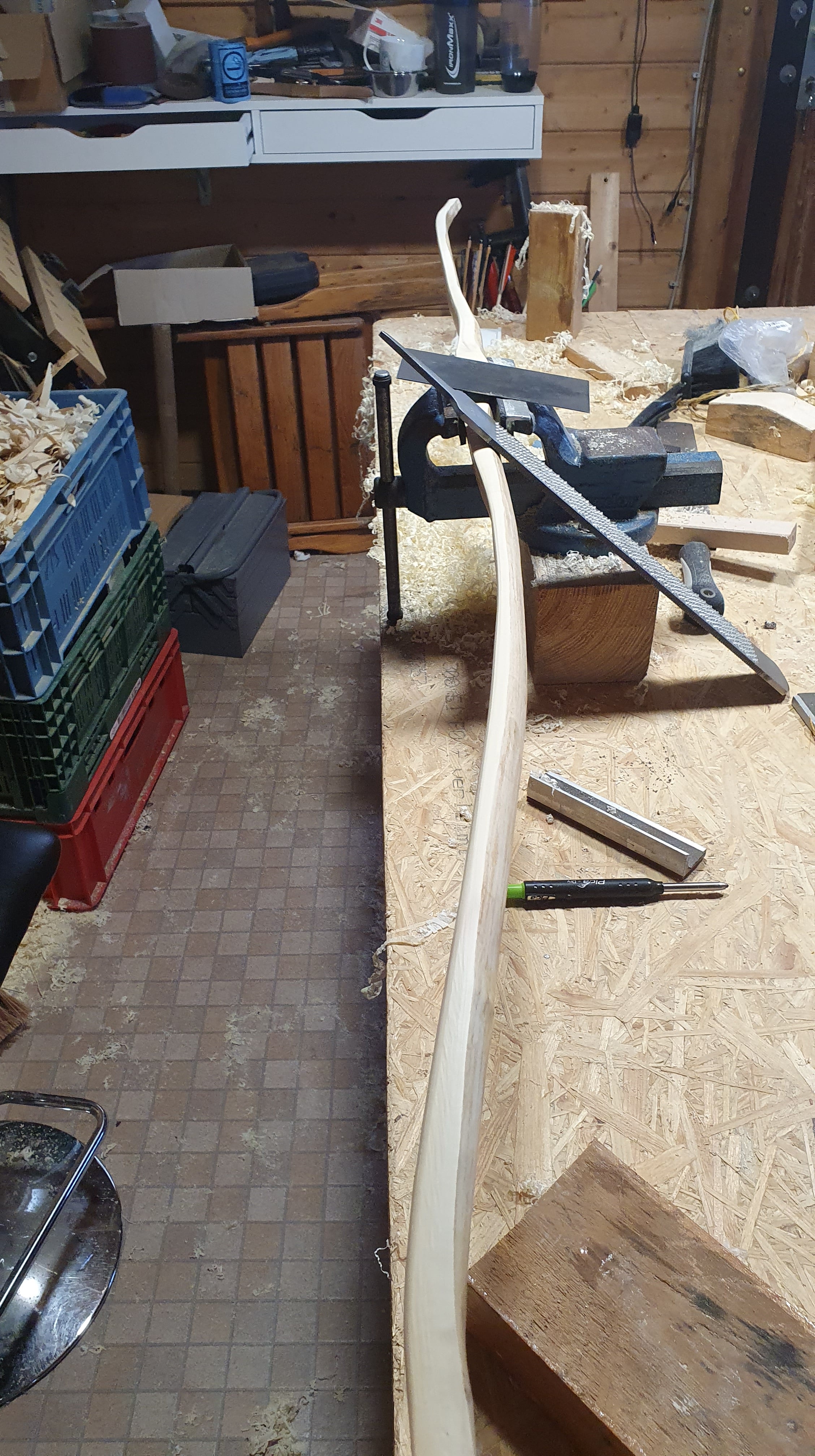

1 Woche später wurde dann mal geschaut wie es ihm geht. So weit so gut. Er wurde noch weiter in Form gebracht und auf Risse kontrolliert. Bisher toi toi toi. Auch der Sehnenverlauf sah ziemlich gut aus. Hier kam dann die grobe Raspel zum Einsatz.

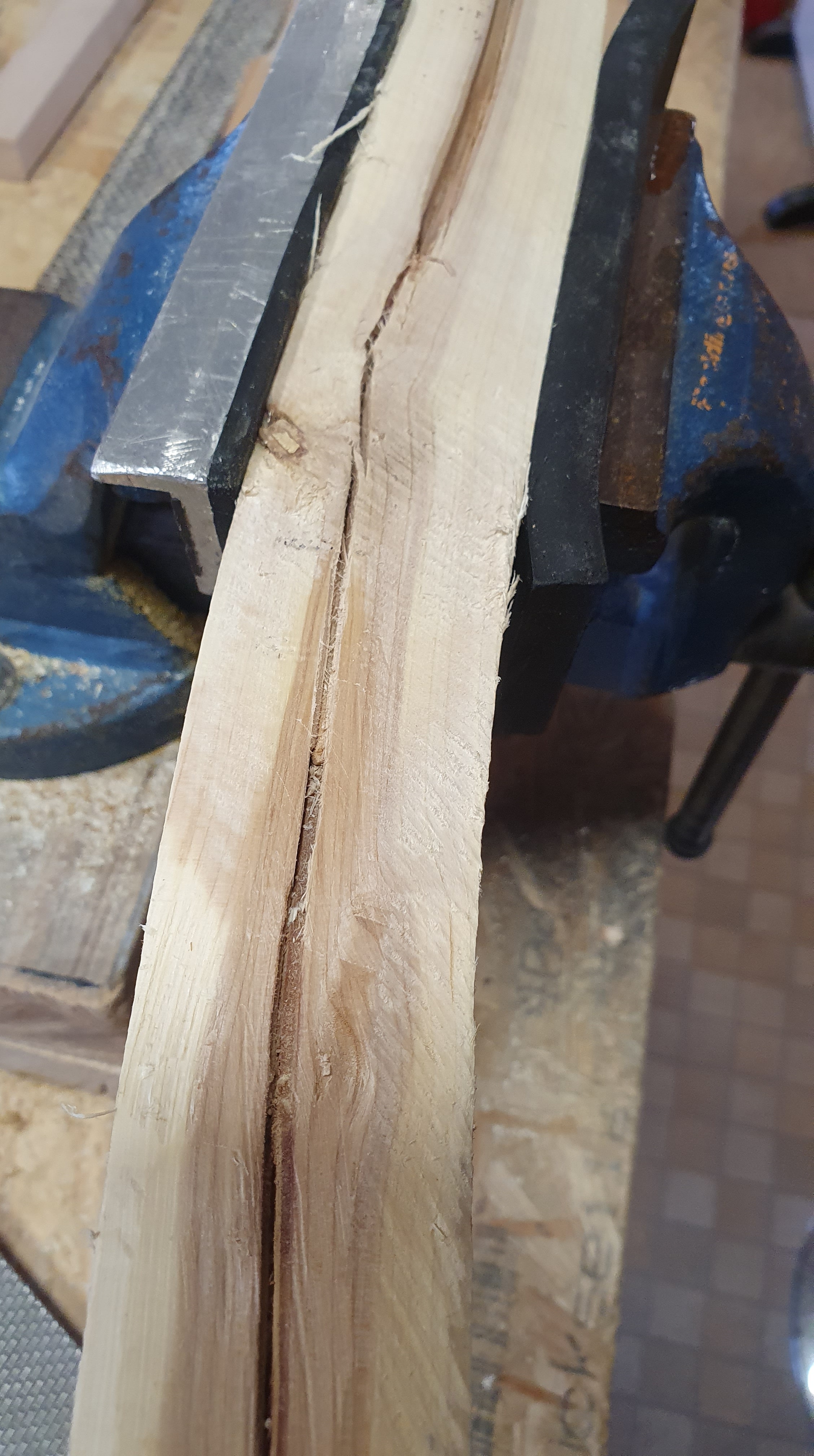

Wiederum 1 Woche später^^
Das spannendste bei diesem Bogen war ehrlich gesagt die Rissfreudigkeit. Der andere Flieder den ich gebaut habe war ja schon trocken als ich ihn bekam. Völlig neue Erfahrung für mich.
Hatte hier echt bammel, dass ich ihn versaue und habe dann versucht mit Leim entgegen zu wirken
