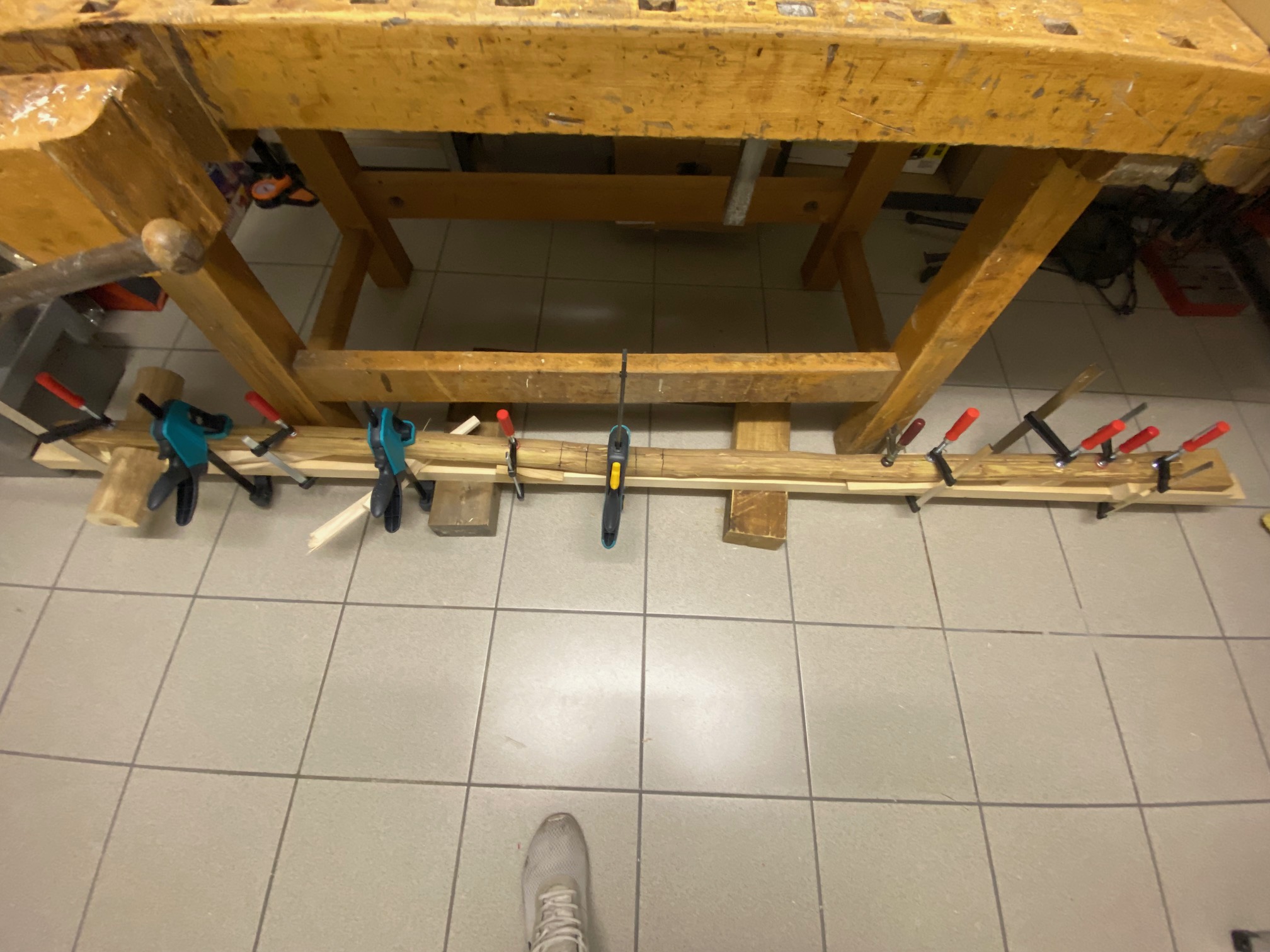

Das ergab sich aufgrund der Astform
Ich kann morgen noch ein Bild reinstellen
Der Stamm ist in der Mitte beim Griffbereich ca 25cm relativ gerade und geht links und rechts in eine leichte Schwinge
die letzten 20 cm sind dann wieder gerade aus verlaufend
Ich habe den Rohling mit Hölzchen unterstützt und die Schraubzwingen an diesen Stellen angebracht
Das war der Grund weshalb ich ihn "rettete" und mit nach Hause brachte

Verfasst: 05.02.2023, 16:55
von RagnarZH
hier noch einige Bilder
geerntet am Freitag 3-02-23
Standort Schattig-halb sonnig nähe Flusslauf
Re: Hasel direkt vom Strauch
Verfasst: 05.02.2023, 17:52
von schnabelkanne
Sieht gut aus.
Verfasst: 05.02.2023, 17:55
von RagnarZH
Wie lange soll der so verbleiben? 2 Wochen im Keller, danach in einen geheizten Raum?
Bleibt das Teil weiterhin so festgezurrt oder wie macht man das am Besten?
Verfasst: 05.02.2023, 21:33
von fatz
2 Wochen im Keller klingt gut. Danach koennen die Zwingen evtl. runter, ich wuerd sie aber noch eine Woche laenger drauflassen.
Verfasst: 06.02.2023, 08:53
von schnabelkanne
Ja nicht zu schnell in die Wärme und lass die Zwingen ruhig oben, mir hat es, seit ich den Hasel einspanne keinen mehr verzogen.
