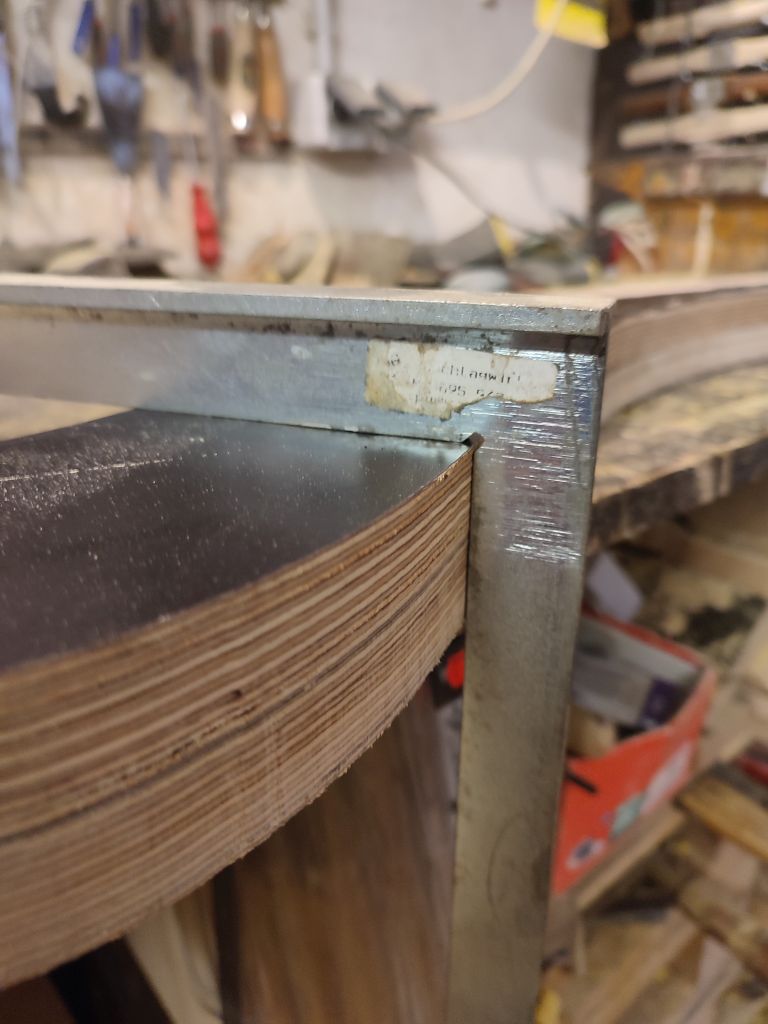

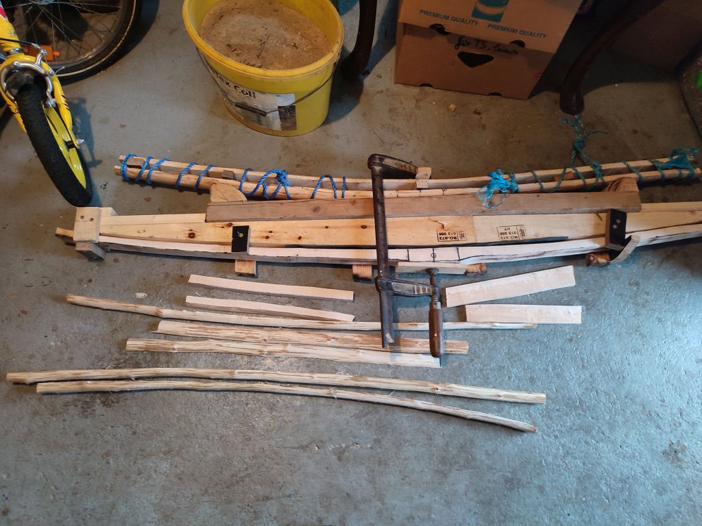

Weiter gings...
Da die Zeit ja recht begrenzt ist und ich nicht weiß, wie das mit dem Griff werden soll, habe ich versucht die Form des Innenbogens festzulegen. Danach wurde die Form erstellt und Teile der Hölzer des innen Bogens in die Form gebogen. Er ist jetzt etwas stärker gebogen, als er nachher sein wird, da er wieder etwas zurück kriechen und auch beim Tillern die Form etwas verlieren wird. Mal sehen ob das alles nachher zusammen passt ;D
die Vorzeichnung
die Vorzeichnung
Den Bogen und den Reiterbogen(Hybrid) auf ein Holz gespannt und fixiert
die Form ausgeschnitten und gefräst
so Bekommt echtwinklige Formen:)
Hier sind alle Teile der beiden Bögen vor gerichtet
die Innenbogenteile gedämfpt
und in die Form gespannt

Den Hauptbogen werde ich fertig tillern nur die Enden werde ich etwas steifer halten. Der Innenbogen wir verspleißt und wird von der Biegung angepasst. Die Lagerung des Innenbogen im Hauptbogen kann ich erst machen, wenn ich weiß wie alles zusammen passt. Danach kann ich die Lagerung fertig machen und dann weiß ich wie die beiden Bögen zusammen bringen kann(welche Breite darf der Innen bogen wo haben etc.). Danach ist dann die Hochzeit und der Innenbogen wird getillert und angepasst. Wird schon werden ;) ;D
PS: habe vergessen meine Staves zu wiegen...ist mir erst aufgefallen als alles schon schon verzurrt war ::) ... werden sie halt später erst gewogen ;D
