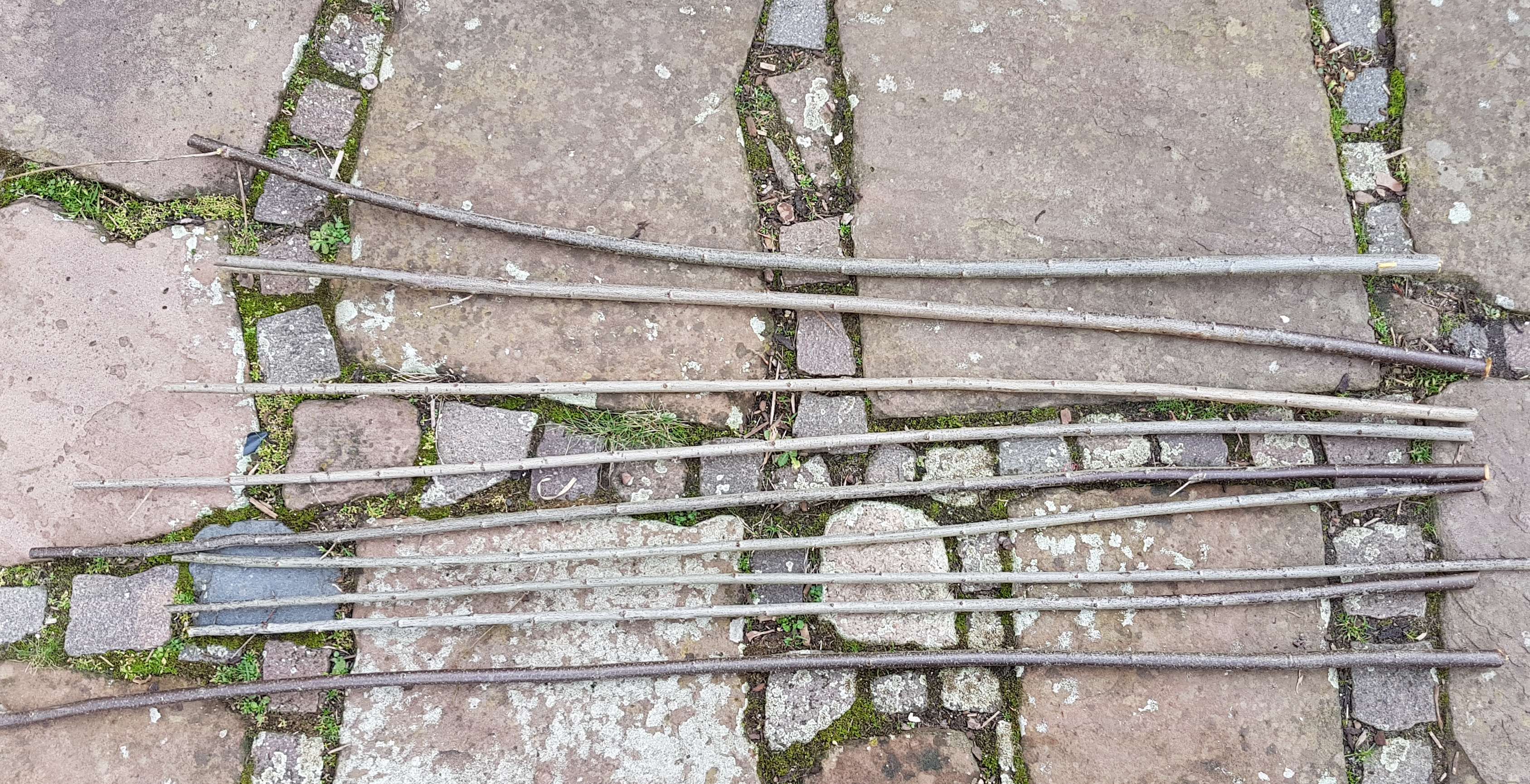

Was gibt es hier? Hasel-Schößlinge und noch irgendwas druckstabiles - zunächst konnte ich 2 Kirschpflaumen-Schößlinge schneiden, allerdings hat sich beim entrinden herausgestellt, dass einer davon nicht mehr am Leben war (aber noch sehr flexibel ist). Wahrscheinlich gehe ich die nächsten Tage mal auf die Suche nach Hartriegel oder Kornelkirsche oder so.
Die Stängel sind entrindet und werden morgen genau betrachtet, gekürzt und zum ersten Mal gerichtet.
Hasel-Habitat
Hasel-Habitat
Kirschpflaumen-Habitat
unten die beiden Kirschpflaumen-Stängel
geschält
geschält
Das Werkzeug
Das Werkzeug

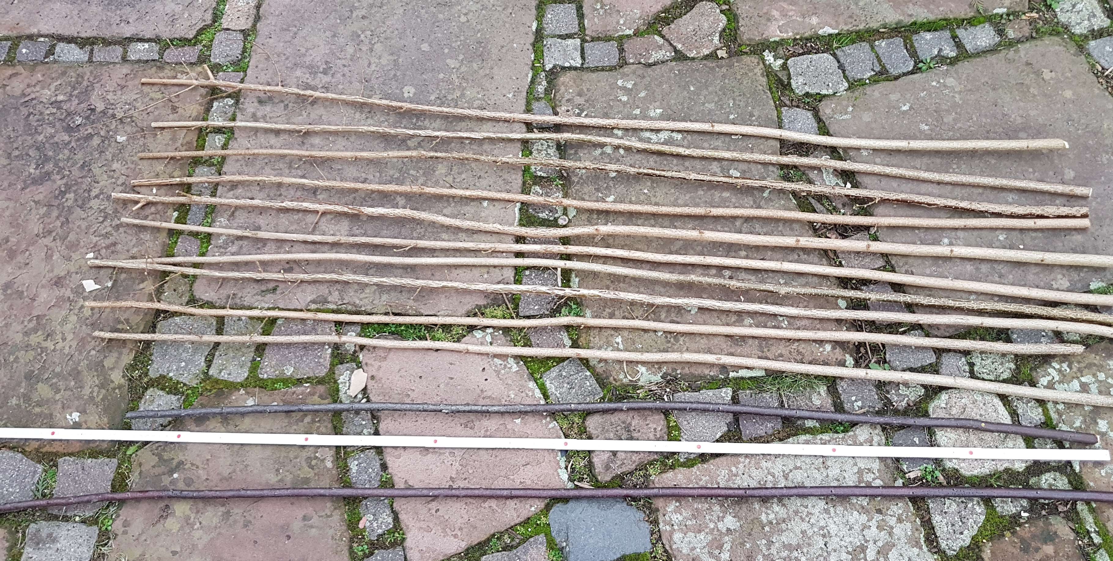

Außerdem wurden die Haselstängel gekürzt, gerichtet und gebündelt. Bis auf eine Ausnahme sind alle Stängel ca. 14 mm auf der dicken Seite und ca. 9 mm auf der dünnen.
Hasel richten, HLP 250° C
Schraubstock zu richten
Hasel gebündelt
Hasel gebündelt
Hasel wiegen
Hasel wiegen
heutiges Werkzeug
heutiges Werkzeug

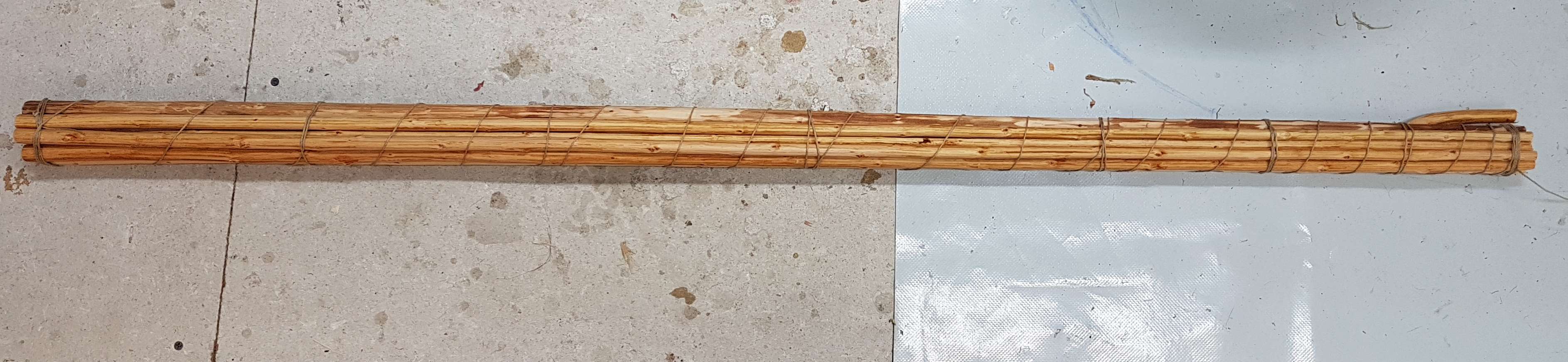

Die Kirschpflaumen-Stöckchen habe ich kalt gerichtet und gebündelt. Danach in einem kühlen Nebenraum abgelegt.
