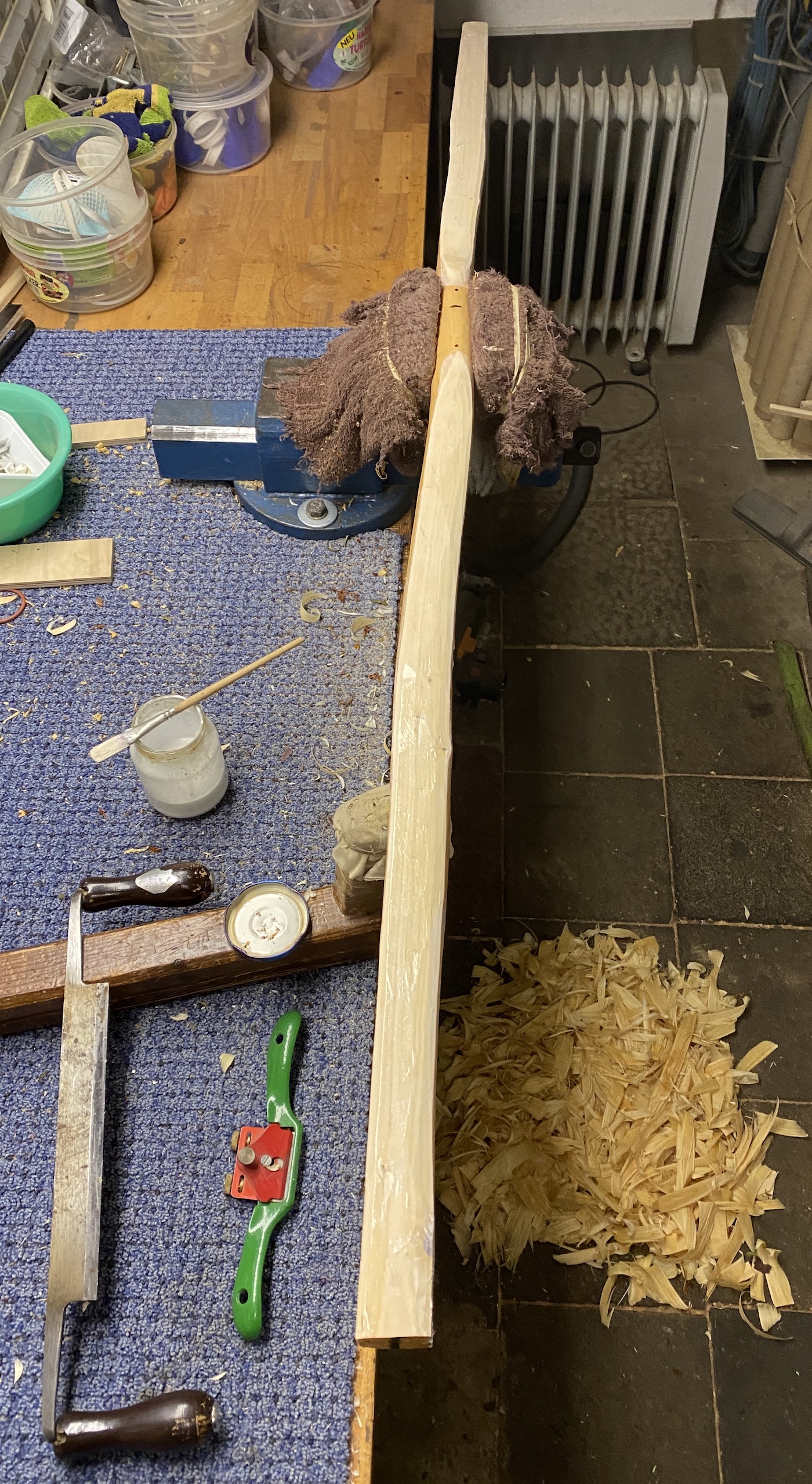

Nachdem der Stave über Nacht 24g verloren hat, habe ich die Wumarme schon mal dünner gemacht:
Jetzt noch 2263g
Jetzt noch 2263g
Und natürlich wieder mit Holzleim eingepinselt.
Verwendete Werkzeuge: Ziehmesser, Schweifhobel und Pinsel.
