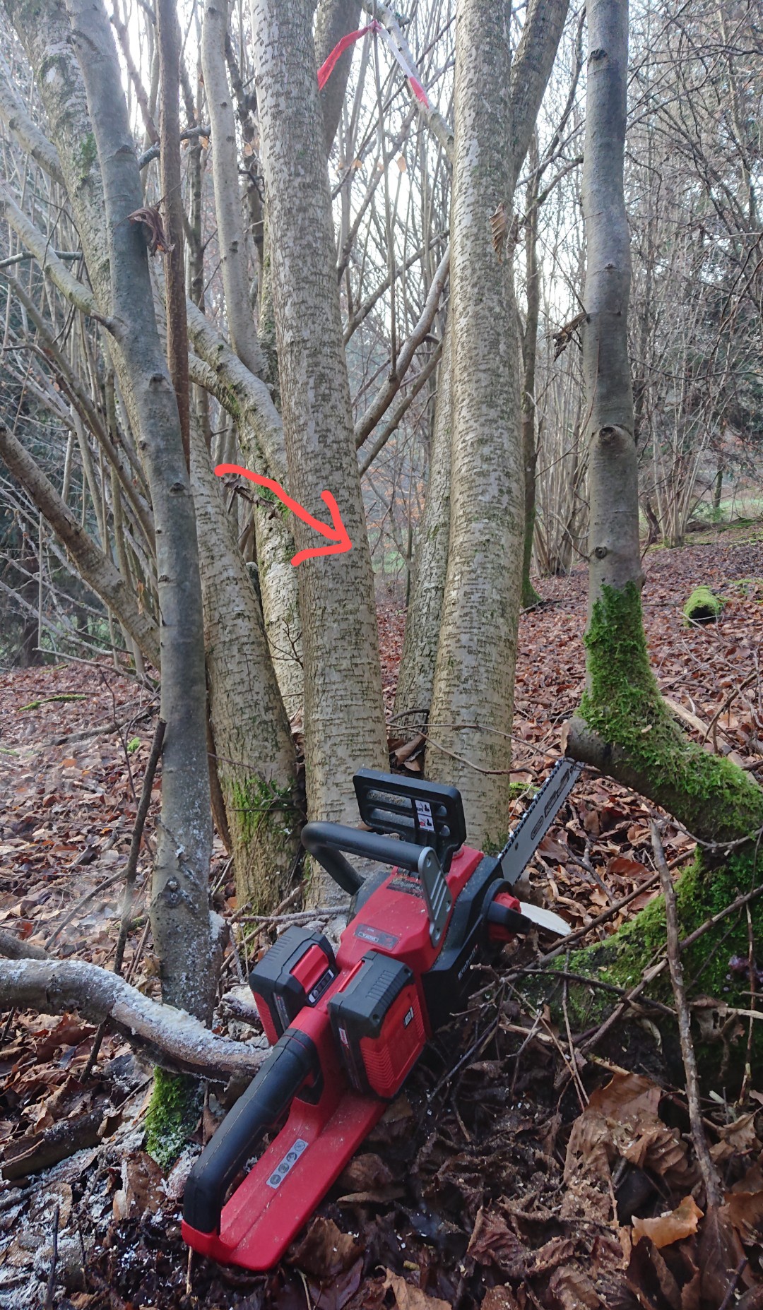

Während die Pferde auf der Nachbar Wiese frisches Gras fressen durften, war ich fleißig..
Ausgewählt hatte ich das Stämmchen schon vor einiger Zeit und mit Flatterband markiert..

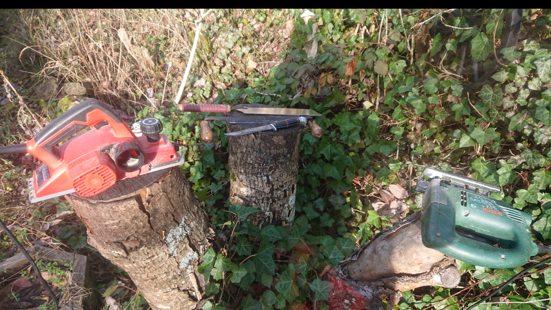

Werkzeug: Akku Kettensäge

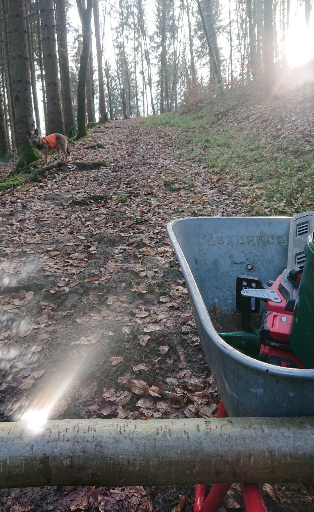

Nach Hause schaffen ohne Auto und ohne Packpferd...
aber mit Schutzhund

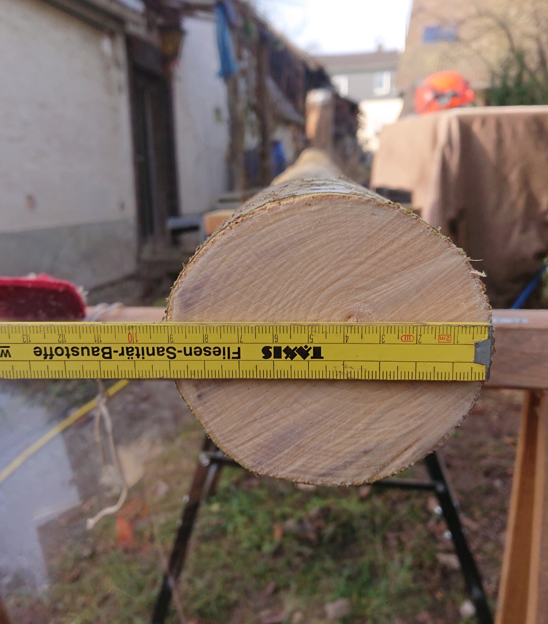

Das Foto dokumentiert gut meine Verwirrung bei der Beantwortung der Frage ob ich aus dem 195cm langen Stämmchen zwei völlig astfrei Rohlinge mit 150cm bekommen kann und zwar einen mit liegenden und einen mit stehenden Jahresringen.... Halber Schwabe halt...

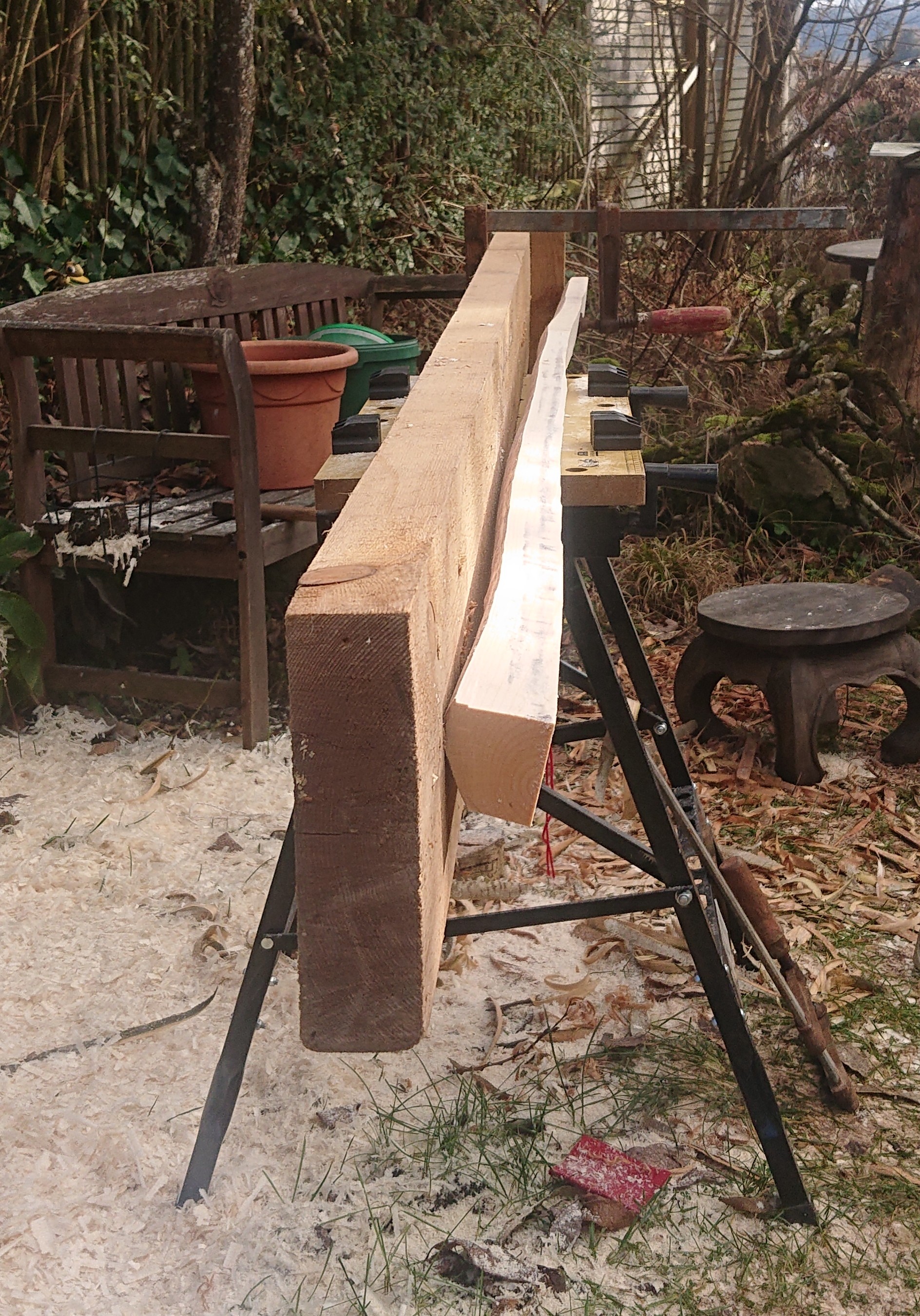

Ich habe die Knoten im Kopf entwirrt bekommen und das Stämmchen in zwei Teile zerlegt...
Der Teil den ich für für stehenden Jahresringe vorgesehen habe, hat sich reflex gebogen.... dumm gelaufen... Vllt sollte ich den Plan ändern und tauschen, aber in meinem Alter ist Mann nicht mehr so flexibel...
Deshalb habe ich ihn deflex gepresst..

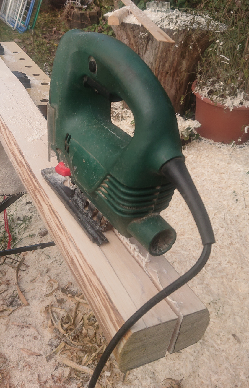

Und ich habe heute morgen vom gleichen Stämmchen noch ein Stück für Probe Biegungen aus dem Wald geholt und grob vorbereitet
