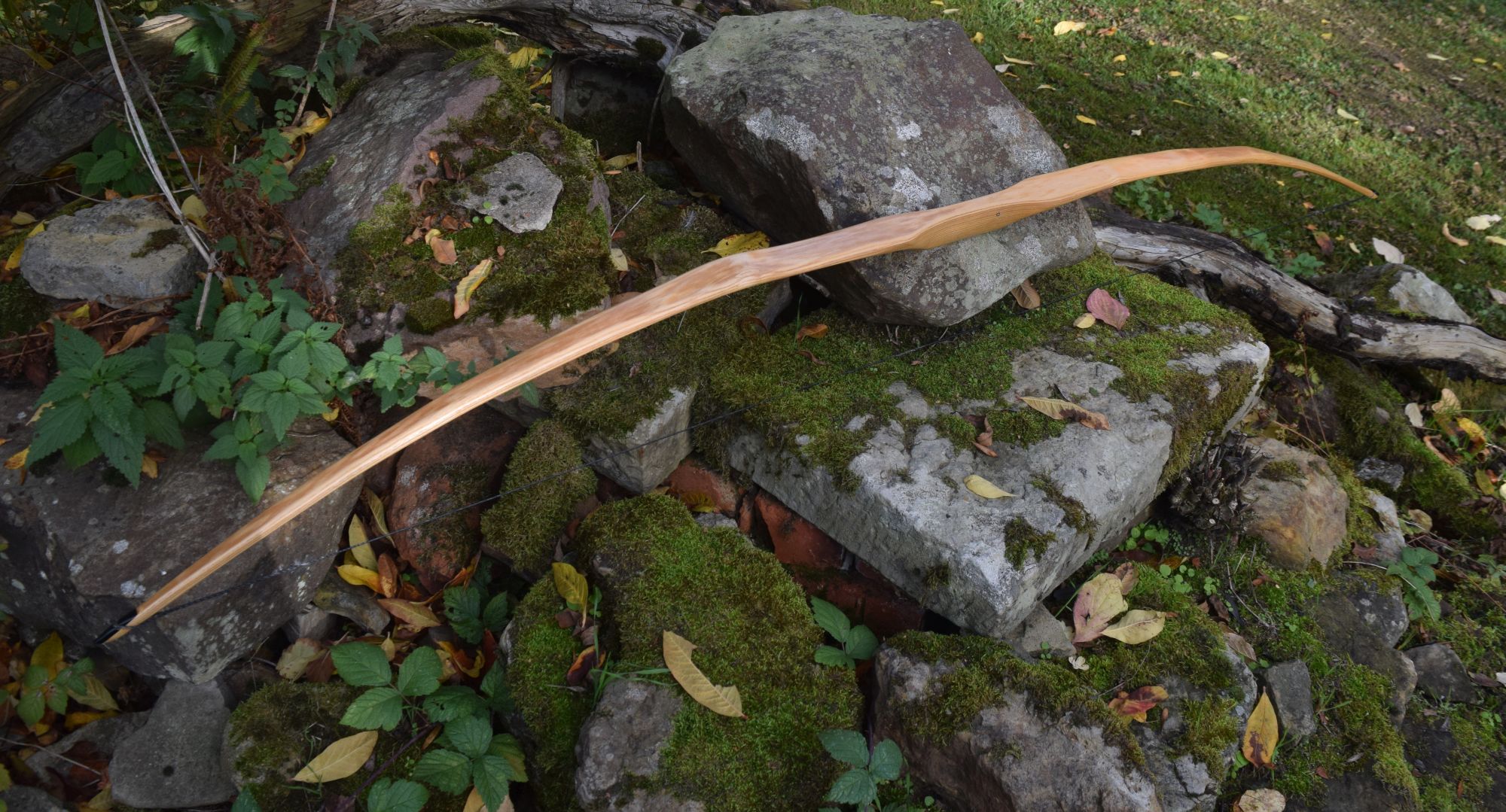

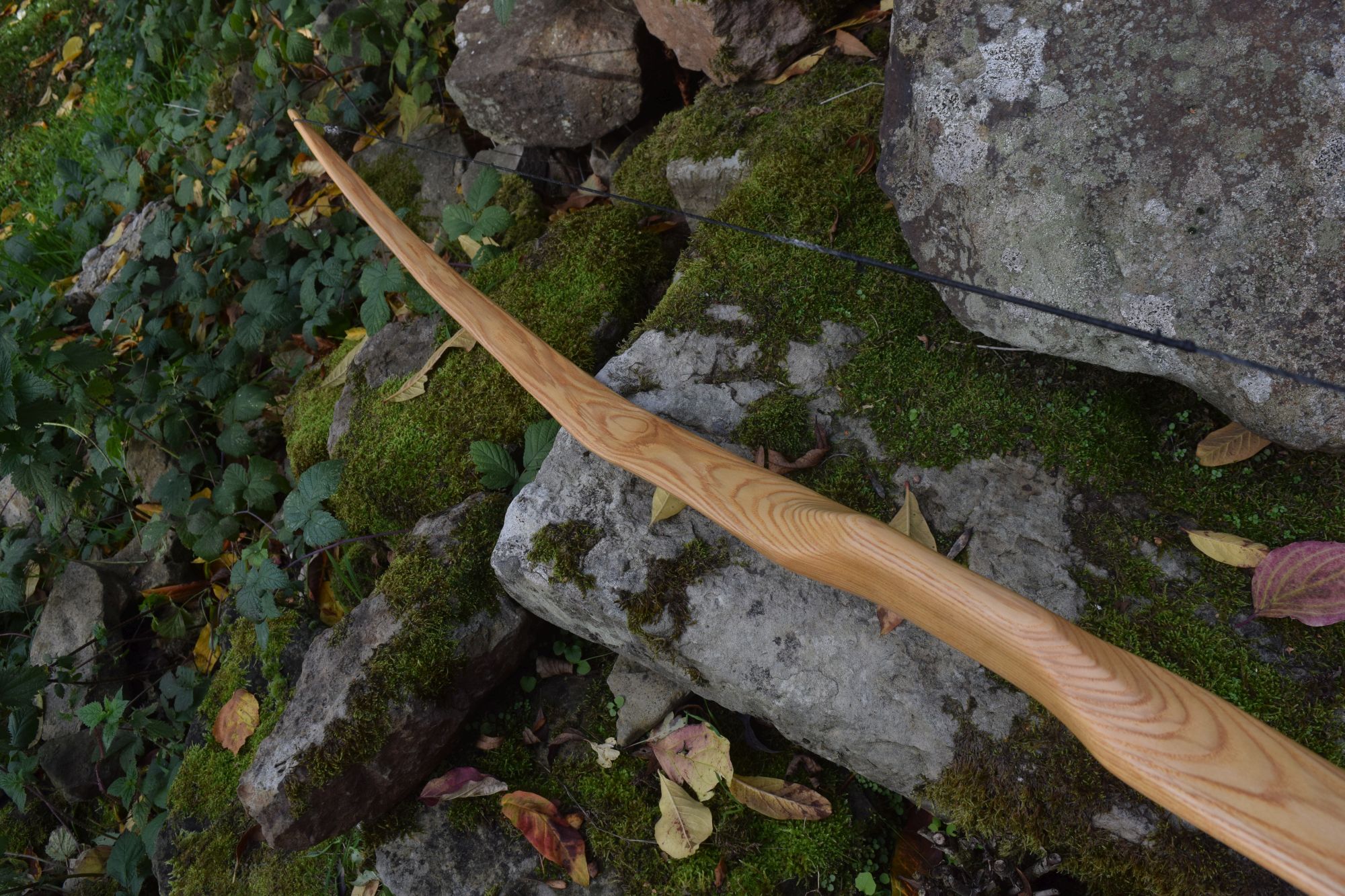

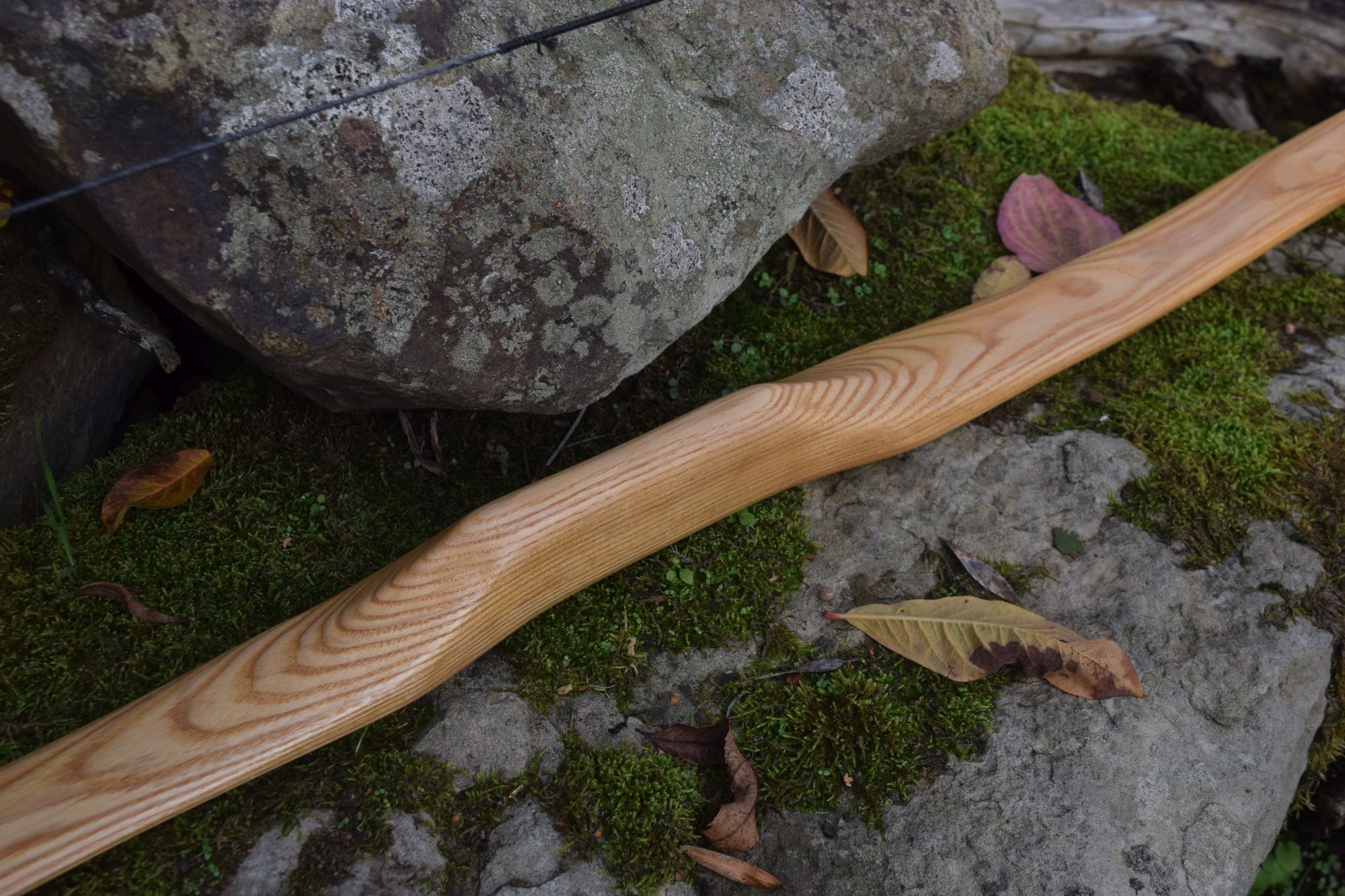

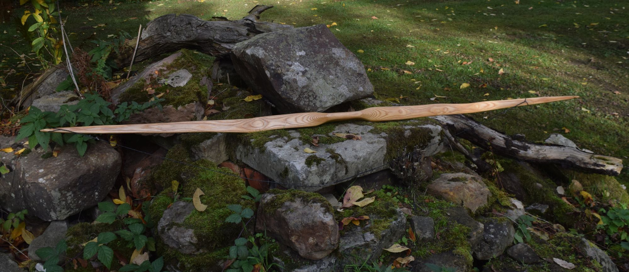

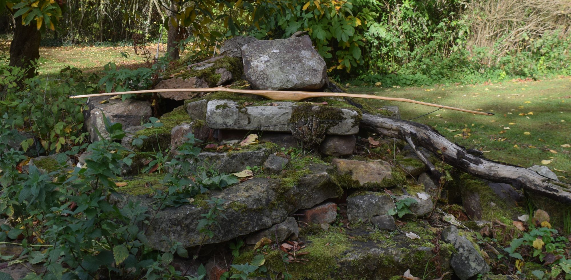

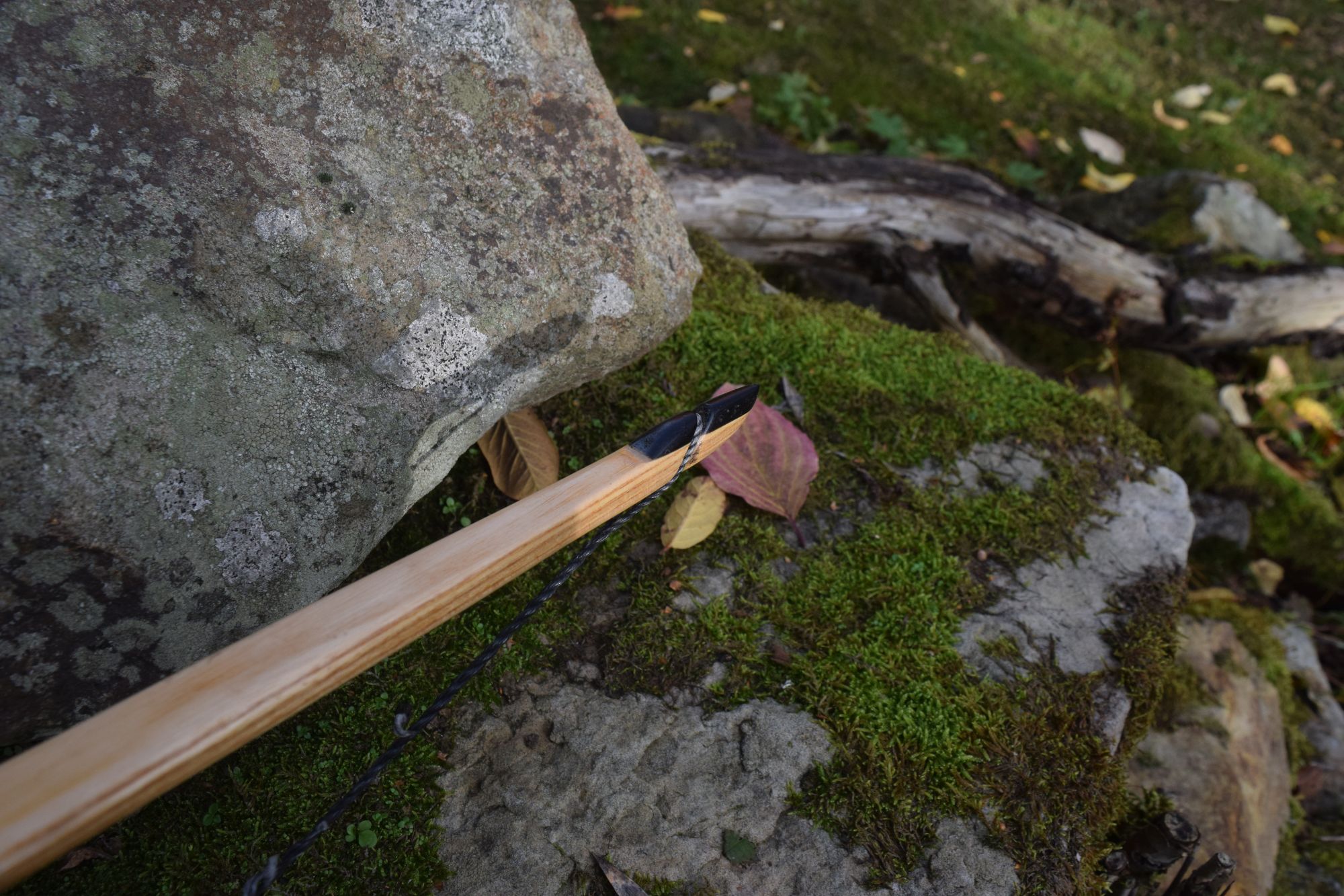

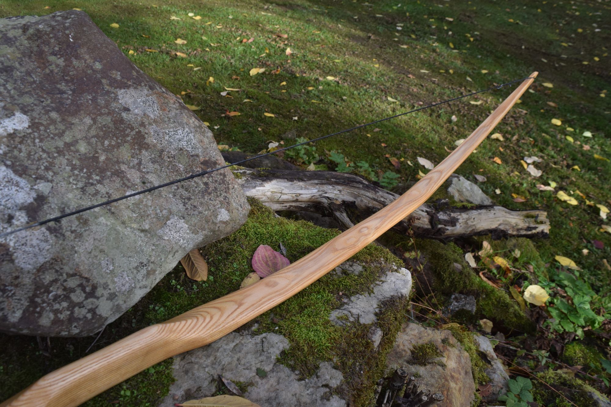

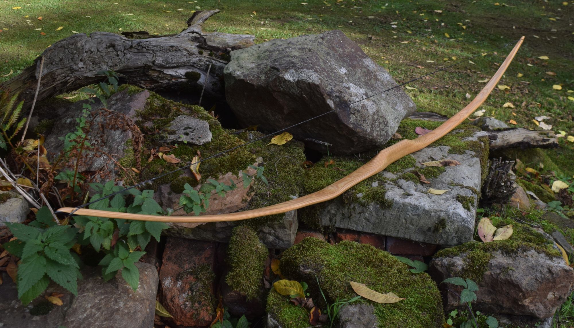

Hier nochmal eine Esche aus meiner letzten Ernte, die ich schon vor ein paar Monaten gebaut habe. Besonders an ihr ist, dass sie aus dunklerem Kernholz besteht. Wirft recht gut, im Durchschnitt mit knapp über 160 fps bei 10 Grain/lbs. Allerdings haben sich an beiden Wurfarmen mehr oder gleichmäßig Stauchrisse gebildet. Vllt. auch zu weit ausgezogen, habe auch ein paar mal mit über 29" geschossen. Macht ihr aber bisher nichts aus, ich habe den Bogen über die letzten Monate ziemlich oft geschossen. Der Bogen ist deshalb auch schon etwas abgegrabbelter. Danach habe ich noch mehre Bögen aus dem Stamm gebaut, die haben alle keine Stauchrisse entwickelt. Allerdings waren das immer Bögen aus den äußeren Schichten, also Splintholz.
Daten:
Länge: 1,75m NTn
Gewicht: 571g
Fnish: Schellack, Leinölfirnis

Ein wirklich sehr schönes Holz und ein schöner Bogen, schade dass es schon Stauchbrüche gibt.

Rotzeklotz hat geschrieben: 31.10.2022, 15:49 Wenn ich weitere Bögen aus dem Kernholzteil gebaut habe, werde ich nochmal berichten.
Bau doch mal mit testweise einen mit starkem Trapping, dann sollte es auch ohne Stauchbrüche klappen.
