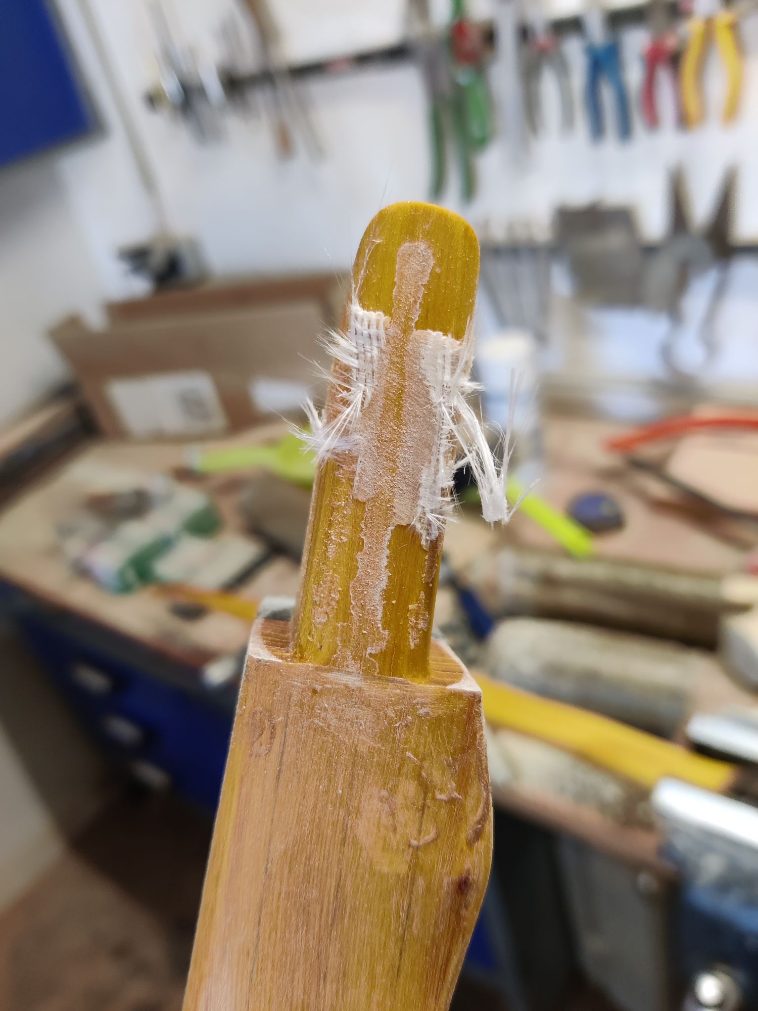

Vor 2 Monaten hat Clay Hayes eine neue Methode (zumindest kannte ich sie noch nicht) für die Herstellung einer Takedown-Verbindung veröffentlicht. Im wesentlichen werden die beiden Wurfarme im Griffbereich ähnlich wie bei einer Verbindung mit Metallhülsen vorbereitet und dann mit, in Epoxidharz getränktem Glasfaserband umwickelt. Dabei ist darauf zu achten dass der untere Wurfarm konisch gefertigt und fein geschliffen ist, sowie mit Entformungsspray besprüht wird. Die Vorteile bestehen darin, dass der Griff frei Formbar ist und man nichts von der Verbindung erkennen kann.
Für interessierte hier der Link zum Video:
https://youtu.be/UO4dzrf0Xgc
Da der erste Versuch bei mir in die Hose ging hab ich beschlossen euch an meinen Erkenntnissen teilhaben zu lassen.
Ich denke beim ersten Versuch scheiterte es vor allem daran dass ich "normalen" Entformspray für Stahlformen verwendet habe. Erst im Nachhinein hab ich gesehen dass es da eigene Sprays für Epoxidharz gibt. Laut Clay Hayes muss man ja auch den unteren Wurfarm stark hin und herbiegen damit die Anbindung des Klebers sich Stirnseitig löst und man ihn dann herausziehen kann. Dabei hätte ich den Bogen wohl lieber am Griff spannen sollen, und nicht am oberen Wurfarm / Fadeout. Dadurch hat sich bei mir nämlich die Anbindung beim oberen Wurfarm ebenfalls gelöst, obwohl der weder konisch gefertigt war, noch mit Trennspray besprüht... Nachdem ich den Griffaufbau dann mit der Raspel entfernt habe fiel mir auf, dass beim Griffaufbau innenliegend überall "Holzspäne" an der Oberfläche des Epoxidharzes klebten. somit war klar dass der Entformspray ungeeignet ist. Es haben sich sogar Stücke des Griffholzes abgelöst und sind am Epoxidharz kleben geblieben.

Für den zweiten Versuch hab ich beschlossen eine stärkere Konik zu machen. Beim ersten Versuch war die Verjüngung ca 1-2mm. Jetzt sind es ca 3-4mm. Diesmal hab ich die Oberfläche feiner geschliffen bis 400er Körnung und mit Leinölfirnis und Wax eingelassen um auch die Poren zu schließen, und zusätzlich ein Anbinden des Klebers zu verhindern. Außerdem hab ich jetzt auch noch einen Trennspray bestellt der auch wirklich für Epoxid geeignet ist.

Für dein Vorhaben dürfen keine Vertiefungen und Erhebungen im Holz vorhanden sein, sonst bekommst du es nicht heraus. Das heißt alle Poren sollten verfüllt sein und deine Aufnahme Plan gefertigt und das bekommst du nur mit viel Aufwand hin. Dann sehe ich in dieser Verbindung Schwächen bei steigendem Zuggewicht. Ich bin gespannt auf den Langzeit Test. ....weiter viel Spaß beim Experimentieren 😉
Re: Clay Hayes Takedown-Lösung
Verfasst: 21.07.2022, 10:23
von Grombard
Das macht der Chris Unger bei den Shrew Bögen und Bodnik Quickstick so.
Die Seite, die in der Hülse stecken soll sollte gut lackiert und dann mit Trennspray behandelt sein. Sonst wird das nix.
Und da, wo das Epoxy halten soll, also oben, sollte auf keinen Fall geölt werden.

@ Hieronymus: Ja also verfüllen hätte ich ja jetzt mit Öl und Wachs vor. Der aktuelle Bogen soll eh nur um die 40# bekommen. Da mach ich mir wenig Sorgen. Der Griffaufbau war in sich irre stabil und dabei war mir das Epoxi ausgegangen und somit die Schichtdicke geringer als geplant.
@ Grombard: Interessant, wusste ich nicht. Dann sollte es ja durchaus eine sehr brauchbare Lösung sein. Kann man denn mit Lack besser Poren auffüllen als mit Öl und Wachs? Bzw kann man über Öl und Wachs drüberlackieren?

Ich würde kein Wachs nehmen, dass wird bei den Temperaturen flüssig und klebt es überall. Ich würde füllenden Lack nehmen und mindestens zwei Durchgänge lackieren mit einem zwischen Schliff oder mit Epoxidharz Spachtel oder mit Holzfüllspachtel in min 2 Gänge Spachtel und schleifen. Danach das Trennmittel in mehreren Gängen auftragen.
Auf Öl würde ich bei Epoxidharz verzichten...
Achte auf deine Wandstärke, besonders da wo die Belastung am Höchsten ist.

Den oberen Wurfarm hab ich nur grob in Form gefeilt und dann mit Waschbenzin gereinigt. Den unteren hab ich schön um 3-4mm verjüngt, bis auf 800er Papier geschliffen, 2x mit zwischenschliff Lackiert und 4x mit dem Entformspray behandelt. Dann schön in flucht zu einander aufgespannt und mit den, in Uhu Endfest 300 getränkten Fiberglasstreifen umwickelt. Beim oberen Wurfarm hab ich zuerst den Kleber einmassiert um ein flächiges anhaften zu gewährleisten. Und mit der Menge (Schichtdicke) war ich auch großzügig.

Anasazi hat geschrieben: ↑21.07.2022, 10:08 Frischhaltefolie statt Trennspray?
So habe ich es gemacht. Das geht sehr gut und hat die benötigte Toleranz später. Stramm, aber lösbar.
Trennmittel unbedingt vorher testen. Ich habe für andere Dinge und JB-Weld sowie Uhu Endfest verschiedenste Sachen (Rapsöl, WD-40, Grillspray, Release Agent,... usw getestet. Am Ende ging das Lederfett von Engelbert-Strauss super gut.

Die Teile gehen wieder nicht auseinander obwohl die stirnseitige Anbindung wesentlich leichter lösen gegangen ist. Jetzt werd ich diesen Bogen erstmal einteilig lassen. Vielleicht löst sich die Anbindung ja irgendwann durch die Vibrationen beim schießen.

you can pack ice around the fiberglass and get it cold then hit it with a a rubber hammer to break it lose. The video of Clay leaves some this out like using a good layer of paste wax on wood to be glassed and warming up your two part ea 40 resin to make it thinner when applying to cloth. Your part you want to come looose must br tapered a good bit to get it loose.
