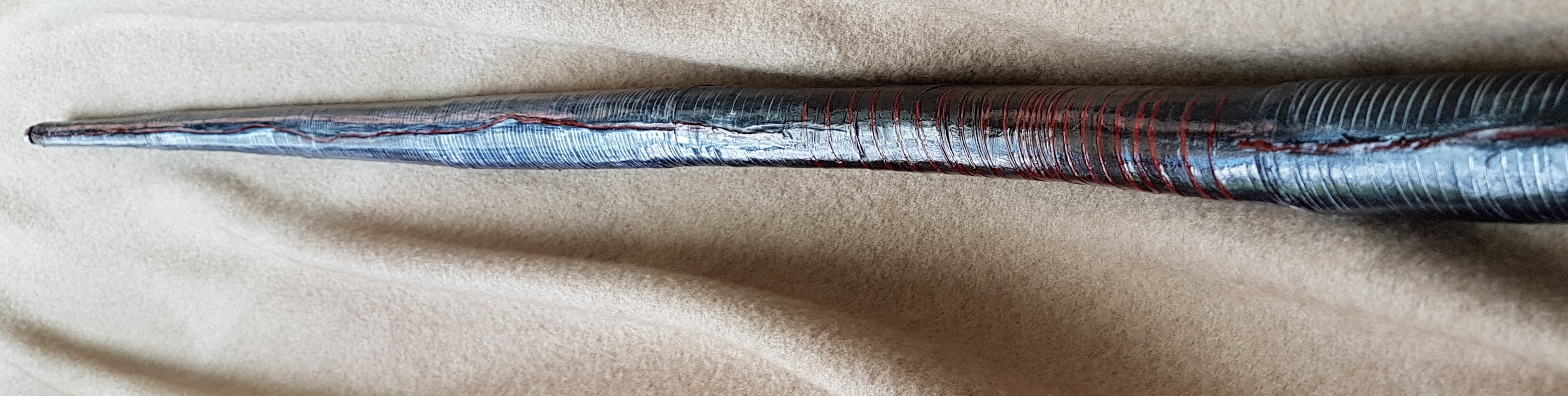

Was soll man sagen, das Ding ist fertig geworden. Hässlich und schwarz, so gefällt mir das >:)
Einmal komplett zerbrochen, einmal fast zerbrochen, geflickt bis zum gehtnichtmehr ;D :D
Aber das Ding ist auferstanden wie ein Phoenix aus der Asche und wirft zuverlässig Pfeile.
Hier geht es zum Bauthread: viewtopic.php?f=82&t=32519#p580793
Material: Sehnenrücken - Pfaffenhütchen - Wasserbüffelhorn, Rohhaut-Backing
Gewicht: 802 g
Arrowpass: Wasserbüffelhorn
Finish: 1x Harz und 1x Wachs-Mix
Die nicht wasserfesten Bemalungen bestehen aus Pigmenten in Gummi-Arabicum und wurden mit Harz versiegelt.
Und hier jede Menge Fotos der Hässlichkeit >:)

Rücken unten
Rücken unten
Rücken unten
Rücken unten
Rücken oben
Rücken oben
Rücken oben
Rücken oben

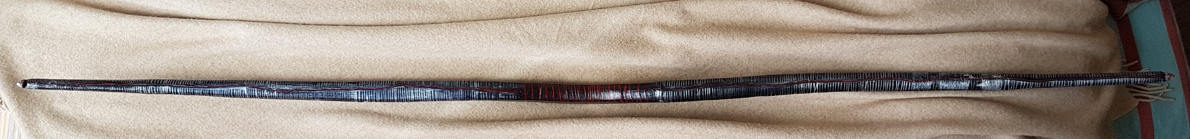

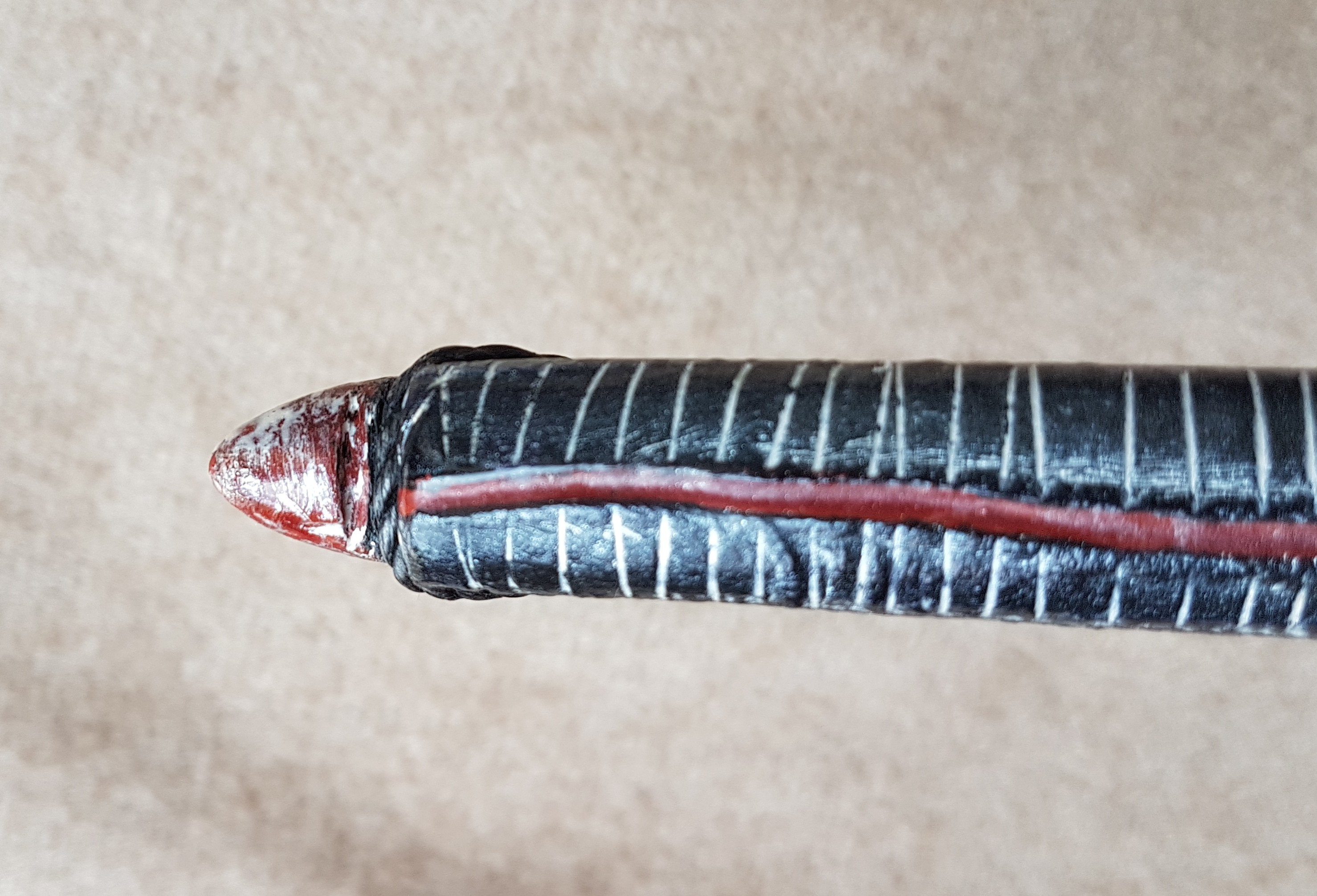

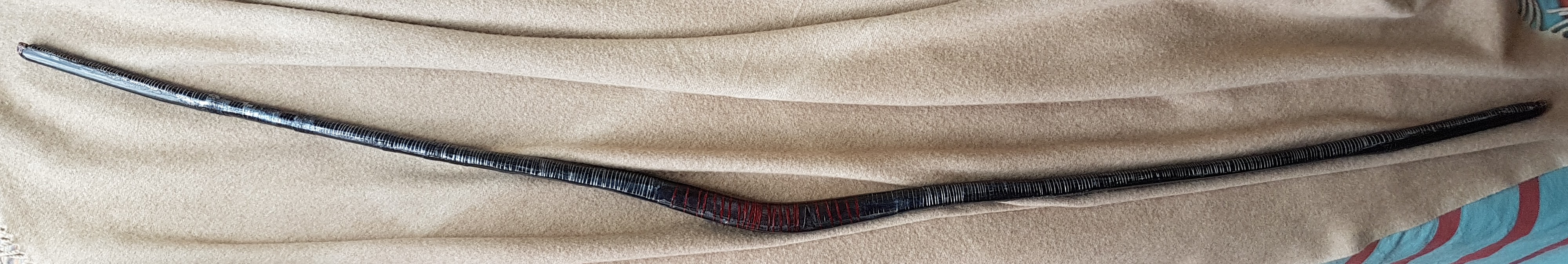

Schöne Biegung und viel Zuggewicht bei wenig Eigengewicht, was willst du mehr.

Ja, sieht mega aus und der Aufwand hat sich am Ende doch gelohnt und das Material wurde auch gerettet. Beeindruckend wie eigentlich immer. Hoffe er hält so viele Schüsse. Eine Frage:
Ist die Rinne, die man teilweise am Rücken sieht und die Rot gefärbt ist ein Spalt in der Rohhaut? Wenn ja wie kams dazu? Irgendwie konnte ich keine Stelle im Baufaden finden, wo die Entstehung dieser Rinne erklärt ist.
VG Klaus
Re: Neumi's "Phoenix" 67" +80#@30"
Verfasst: 14.06.2022, 09:43
von Neumi
klausmann84 hat geschrieben: 13.06.2022, 21:35Ist die Rinne, die man teilweise am Rücken sieht und die Rot gefärbt ist ein Spalt in der Rohhaut? Wenn ja wie kams dazu? Irgendwie konnte ich keine Stelle im Baufaden finden, wo die Entstehung dieser Rinne erklärt ist.
Die "Rinne" ist eine eingepresste Vertiefung in der Rohhaut. Das funktioniert bei Rohhaut sehr gut im Zug der Verklebung, wenn die Haut nass ist und bleibt dauerhaft. Genauso sind die silbernen Rippen eingepresste Vertiefungen.
Zur Gestaltung hab ich im Bauthread nichts geschrieben.

Hieronymus hat geschrieben: 09.06.2022, 23:57Ich bin auf die Daten gespannt.
Wie erwartet ist der Boegn nicht der schnellste, braucht sich aber auch nicht zu verstecken.
Der Pfeilsatz liegt bei je 800 grains. Die Sehne ist eine overbuild 14-Strang Spectra und die Werte lagen fast alle über 170 fps mit dem schnellsten Pfeil bei 172,4 fps.
Das entspricht meinen Erwartungen und ich bin sehr zufrieden :)
