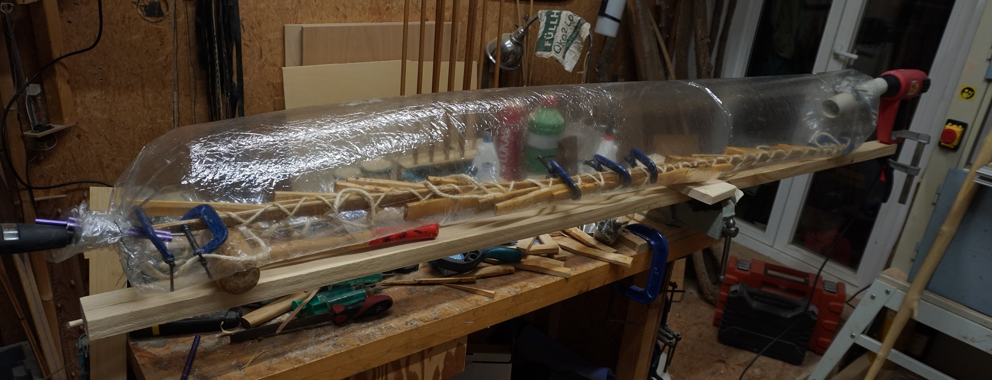

Hab mich mal wieder an einen laminierten Bogen gemacht. Ist das Ostergeschenk für die Großnichte und zugleich Pilotprojekt für Jugendbögen im Verein.
Nix besonderes (Bambus und Ahorn), Schnur und Keil. Aber dabei habe ich den Bratschlauch wieder rausgekramt - Temperbox ist seit einem beinahe-Brand nicht mehr.
Bogen im Bratschlauch
Als Anregung für Alle, die mit laminieren liebäugeln, aber den Aufwand einer Temperbox scheuen.
Daten: Bogenlänge 150 cm, Kleber der (alte) Metallkleber von R&G, erreichte Temperatur im Bratschlauch: am Einlaß bis 120°, am Auslaß bis 75°. Heizung ist eine (regelbare) Heißluftpistole der billigen Sorte.
Den Bogen einmal gewendet, damit beide Seiten die volle Hitze abbekommen. Zeitaufwand ca. 1,5 bis 2h.

Gute Idee. Ich habe seinerzeit vieles probiert und gebaut. Von Temperbox mit Lampen, Heizluftpistole etc. Am Ende habe ich einfach eine IR-Heizplatte genommen und eine Asbestdecke mit Abstand drüber gepackt.
