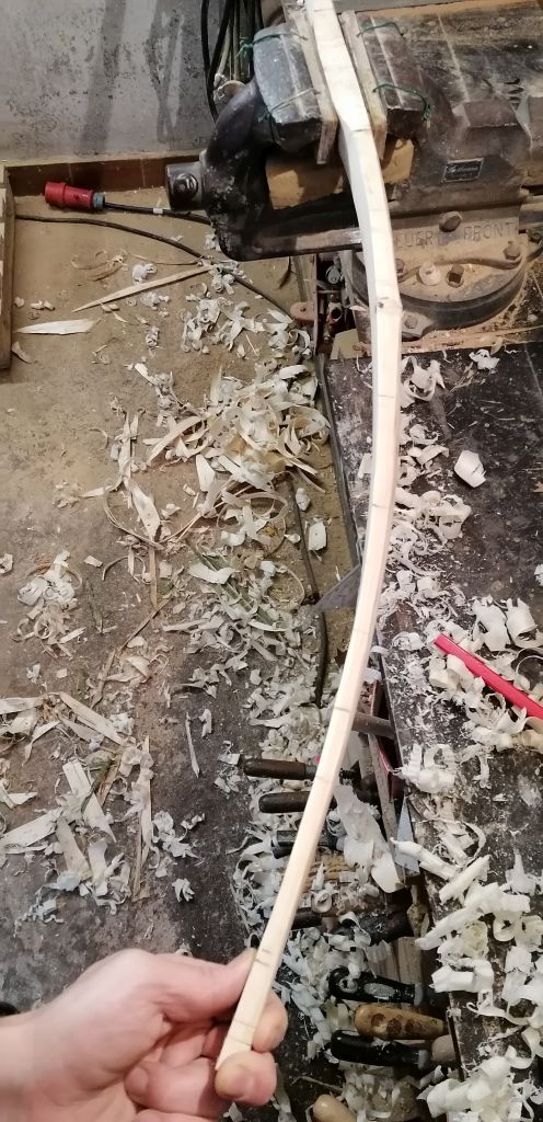

Hallo Zusammen
Mein fünftes Projekt, das fertig werden soll, das erste mal mit gekauftem Holz. Ziel ist ein Langbogen mit D-Profil und höherem Zuggewicht, so zwischen 60 und 80 Pfund wären fein. Das Material ist ein recht schwerer Hickory-Stab mit stehenden Jahrringen.
Länge Nocke zu Nocke 183 cm.
Das ist die Phase, wo ich bisher immer die meisten Fehler gemacht habe, darum möchte ich Euch um einen Hinweis bitten, wie und wo ich weitermachen soll. Zurzeit arbeite ich noch mit der Raspel, zwischendurch auch mit der Ziehklinge.
Die Waage auf dem unteren Bild zeigt etwa 60 Pfund.
Ich danke im Voraus für jeden Hinweis.

Wenn du den in der Mitte so dick lässt , kannst du ihn Joe Gibbs geben. Wie stark ist er in der Mitte, bzw. die rot eingezeichnete Bereiche? Was überhaupt nicht sein sollte, sind die abrupt wechselnden Dickentaper (beide kleine rote Kasten). Es sollte immer ein gleichmäßig abnehmender Dickentaper sein. Ich würde ihn in den Schraubstock einspannen(natürlich mit Holz oder anderem Schutz dazwischen) und ihn einzeln pro Wurfarm tillern.. Man sieht so besser als beim Bodentiller wie er biegt und biegst ihn Stückweiße bis ca. Standhöhe, nicht auf einmal … immer schön die steifen Stellen abnehmen und wenn du glaubst er biegt gut, erst dann weiter biegen. Immer schön pumpen, damit das Holz auf die Änderungen reagieren kann. Anschließend die Zugstärke an dem Arm bis aus Standhöhe messen und dann den anderen Arm genauso. So hast du sicher gestellt, dass beide Wurfarme die gleiche Stärke besitzen. Erst jetzt zurück auf den Tillerbaum… so beugst du Set vor ;)

Also, erstmals grossen Dank für die Hilfe und die Masse. Merkwürdig - obwohl ich dieses Forum schon ein paar Jahre besuche, bin ich bisher nicht auf die Anleitung von Blacksmith gestossen. Macht auf jeden Fall Mut! Und ich danke Dir, Bogenbas für die Masse, das gibt mir Anhaltspunkte. Ich habe gleich gesehen wo mein Plan noch angepasst werden musste.
Ich habe inzwischen über die ganze Länge hinweg Material weggenommen und vor allem an der Rundung gearbeitet, die hat mir nämlich noch nicht gefallen. Nachdem jeder Bogen, den ich bis jetzt gebaut hatte, als Flachbogen geendet hat, will ich diesen einfach einmal mit einem m.o.w. runden Querschnitt hinkriegen. Ich hoffe, Ihr versteht mich.
Jetzt biegt er schon mehr. Eigentlich hat er schon etwas Set!
Also, für wen es interessiert, die Masse:
Mitte: 38 x 32 mm
Rechts, mitte Wurfarm: 35 x 27.6 mm
Rechs, tips: 20.5 x 17.3mm
Links mitte Wurfarm: 36 x 27.1mm
Links tips: 18 x 18.1 mm
Mein Plan ist erstmal auf dem Tiller die Biegung zu kontrollieren, angleichen, dann sehen ob ich ihn aufspannen kann.
Danke im Voraus für eure Reaktionen.

Der Hintergrund irritiert zwar stark, aber ich sag mal: sieht gut aus, spann auf.

Ich finde ihn immer noch zu massig...wieviel Zuggewicht zeigt deine Waage bei dem jetzigen Auszug?

Für die Tips genügen 15 x 15 mm... Dicker ist dort ein 100#-Warbow auch nicht...
Insgesamt sieht der Taper sehr gut aus!

Die Waage zeigt knapp 80#.
Mein Plan ist die Tips erst nach dem ersten Aufspannen rund zu feilen und zu schmälern, damit ich den Sehnenstand wenn nötig noch korrigieren kann. Ich habe da aus Erfahrung gelernt.

Ja an den Enden so breit lassen bis Du auf Standhöhe bist, aber die Dicke an den Tips (letzten 15 cm) auf 1,5 cm Reduzieren.
