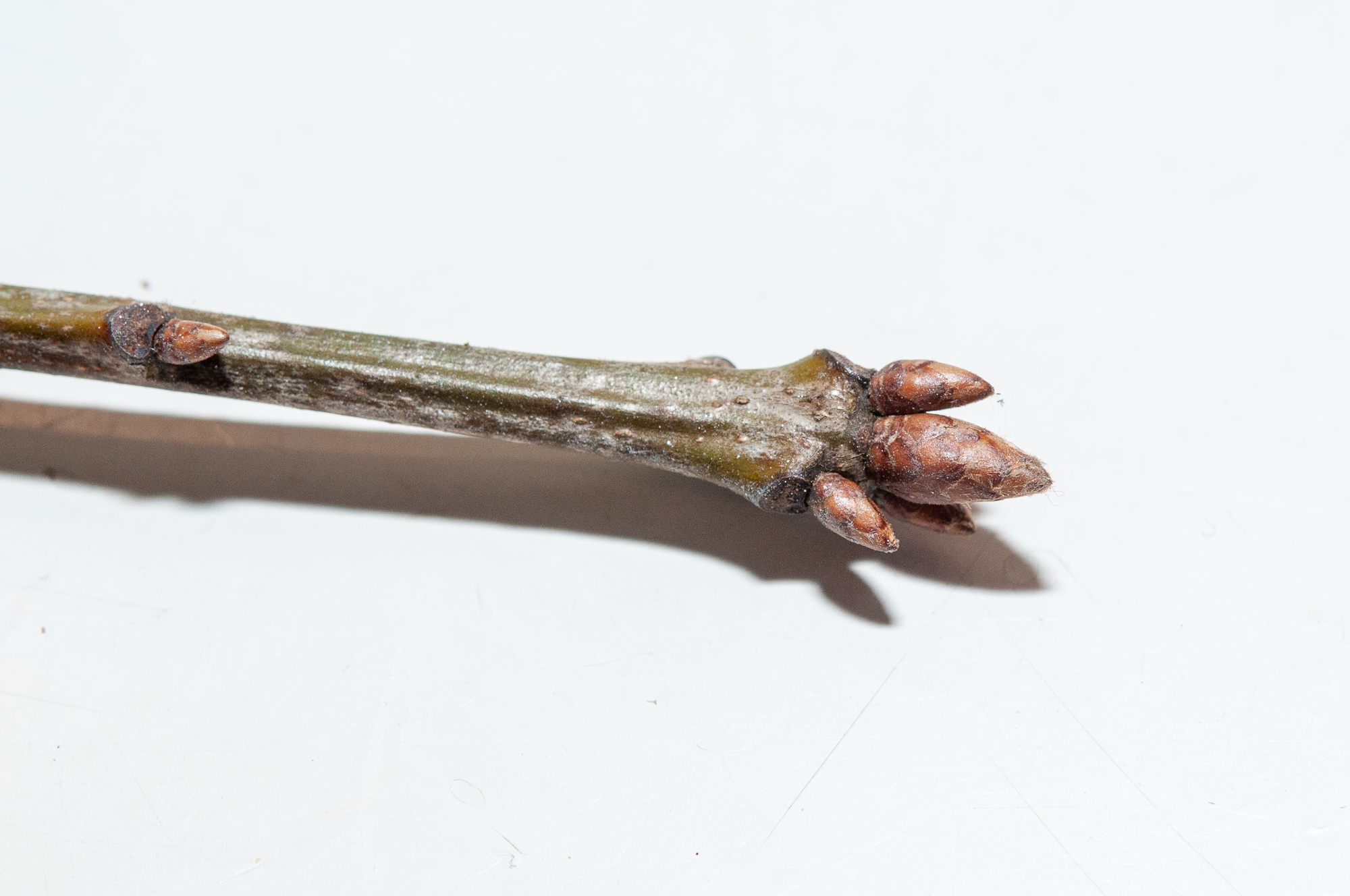

Ulme hat mich schon immer interessiert (hoffe ich habe sie richtig erkannt ;D ), dann bin ich letztens über Welche gestolpert. Auch wenn es nicht das leichteste Stück sein wird, probier ich es mal. Gestern geernet, entrindet und Enden versiegelt. Heute auf den Markkanal runtergearbeitet und für die erste Nacht gebondaged.
Ulme (Feldulme?) im Habitat

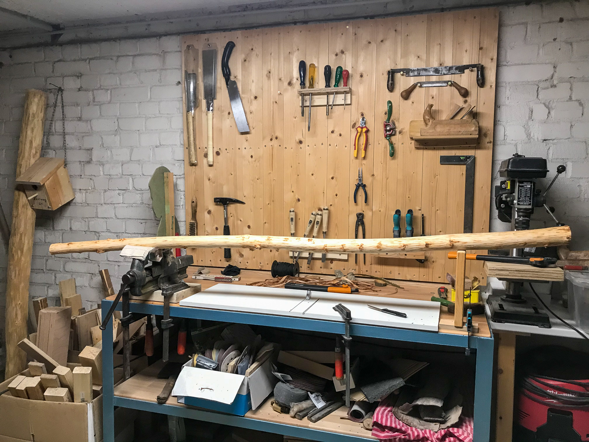

Das gute Stück ist nicht ganz grade und hat einen Knick, würde den Bogen aber gerne für meine fast 30 Zoll Auszug auslegen, daher liegt der Knick ungünstig hinter dem Griffbereich. Habe die Hälfte runtergemessert und die Enden verseigelt, evtl. kommt morgen noch Kemoaucs Gelatine-Auftrag drauf, für die nächsten Tage.

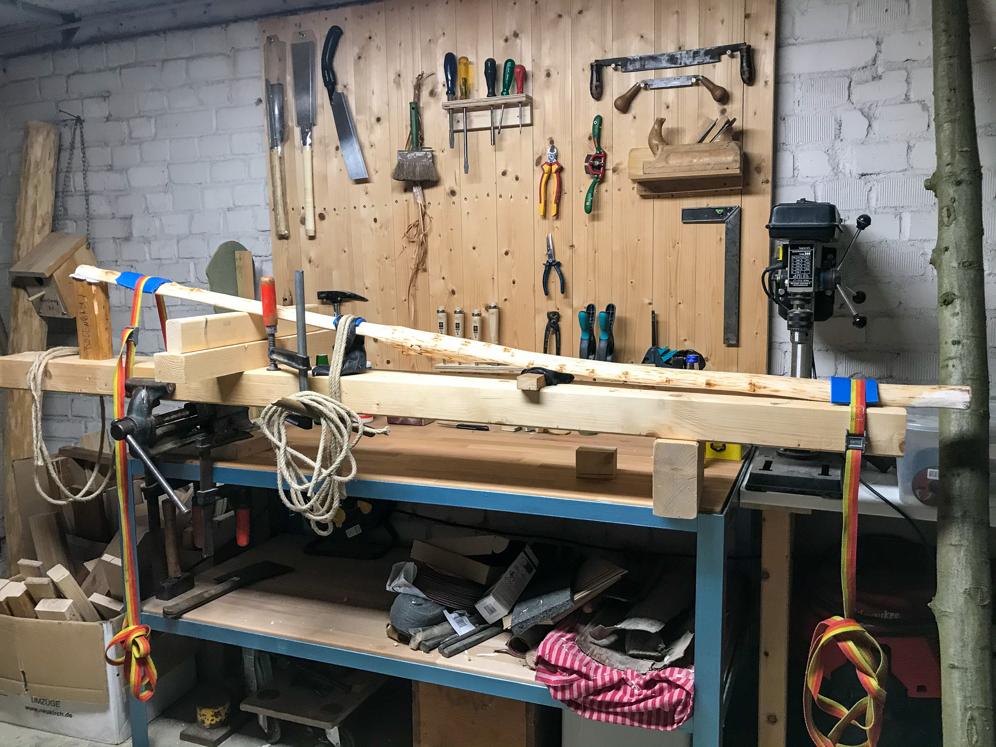

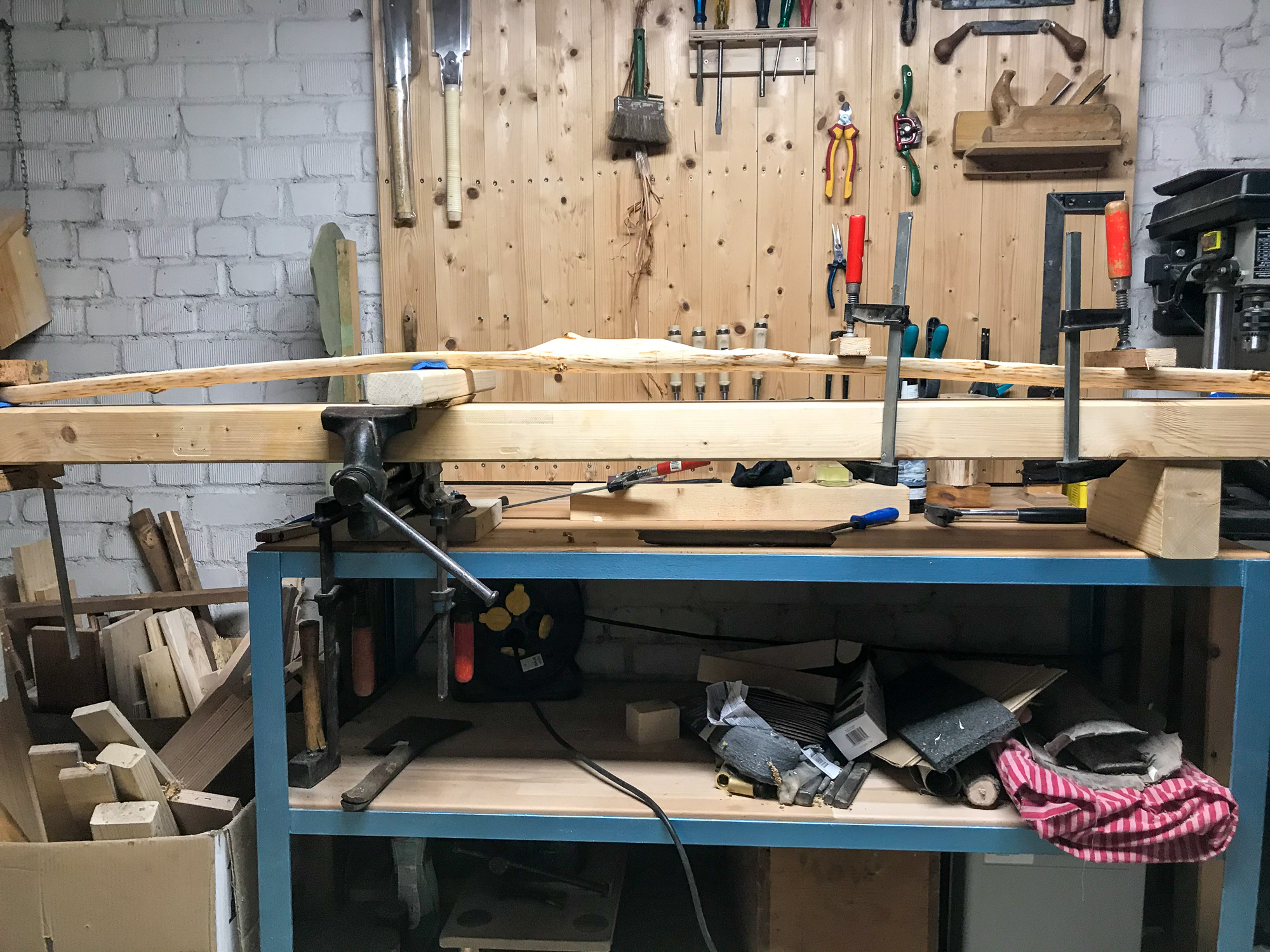

Habe mir überlegt das Ding erstmal gut aufzuspannen und morgen (evtl auch mit Heißluft) etwas in Form zu biegen, vor allem den Reflex der WA angleichen.

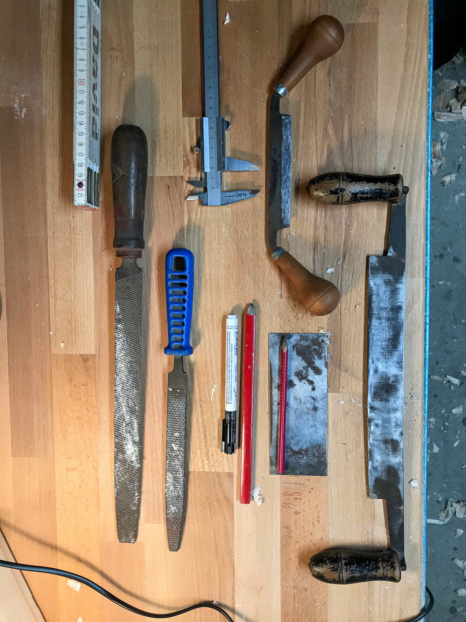

Werkzeug bisher
Werkzeug bisher
Wenn ihr Tipps habt gerne her damit. Vieles fühlt sich nach Gelesenem aber nie Ausprobiertem und dementsprechend nach gefährlichem Halbwissen an.

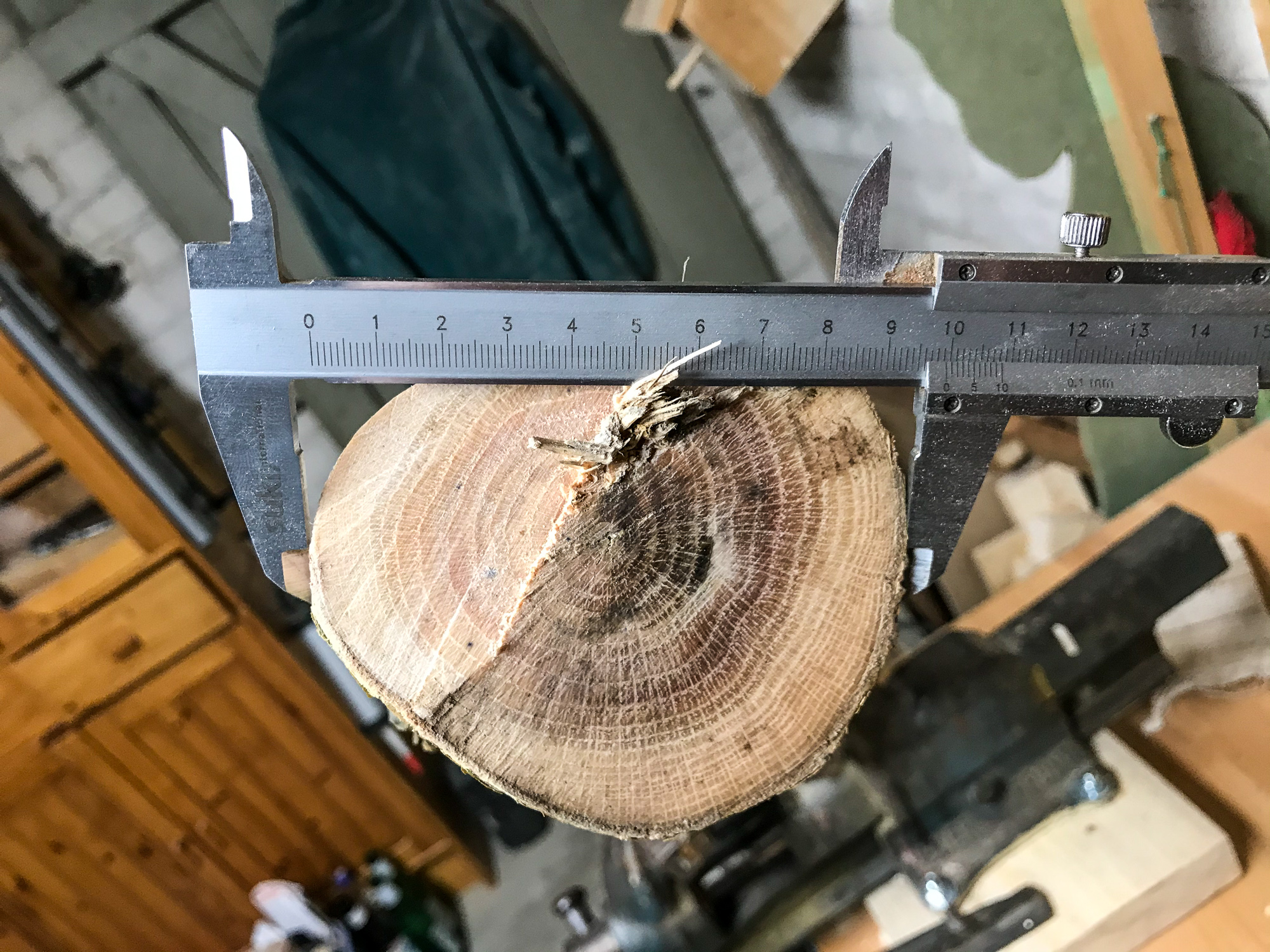

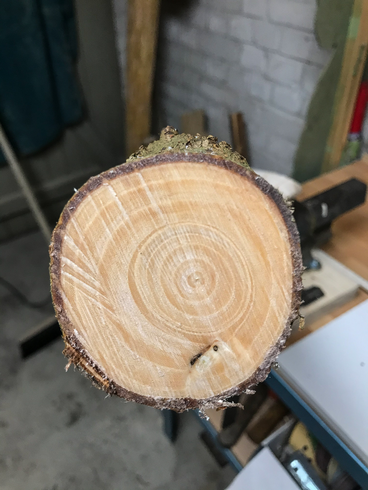

Habt ihr Erfahrung damit? Ein Splint-Rücken und Kern-Bauch wäre sicher ein Hingucker, habe dann auch über Backings nachgedacht und die Option das Ding in der Ecke in Ruhe trocknen zu lassen war auch schon im Kopf. Fotos vom Durchmesser folgen, habe noch nicht nachgemessen. Besonders oben ist der Kernholzanteil wahrscheinlich grenzwertig, der Stamm ist aber noch überlang.

Hallo, ich habe schon mehrere aus Roteiche gebaut, auch einen mit 65#. Splint oder Kern war demnach egal, einfach Ring unter Rinde als Rücken, fertig. Bau lieber schmal, weil das Holz schwer ist. Es verträgt viel Druck, m.M. nach Warbow möglich, aber dann nicht gerade der schnellste.

Weiter gings. Die Ulme habe ich mit mit Hitze etwas Reflex gebogen, mal sehen was davon übrig bleibt.

Die Ulme hat meine Biegeversuche mit der HLP (fehlt beim benutzten Werkzeug) ganz gut mitgemacht und der Reflex wird gleichmäßiger. Ich hatte befürchtet, dass die Sehnenlage auch noch eine Hitzekorrektur benötigt, aber nachdem der Griffbereich an beiden Seiten etwas verdünnt wurde, hat sich das zurechtgeruckelt und grade sieht es ganz gut aus.

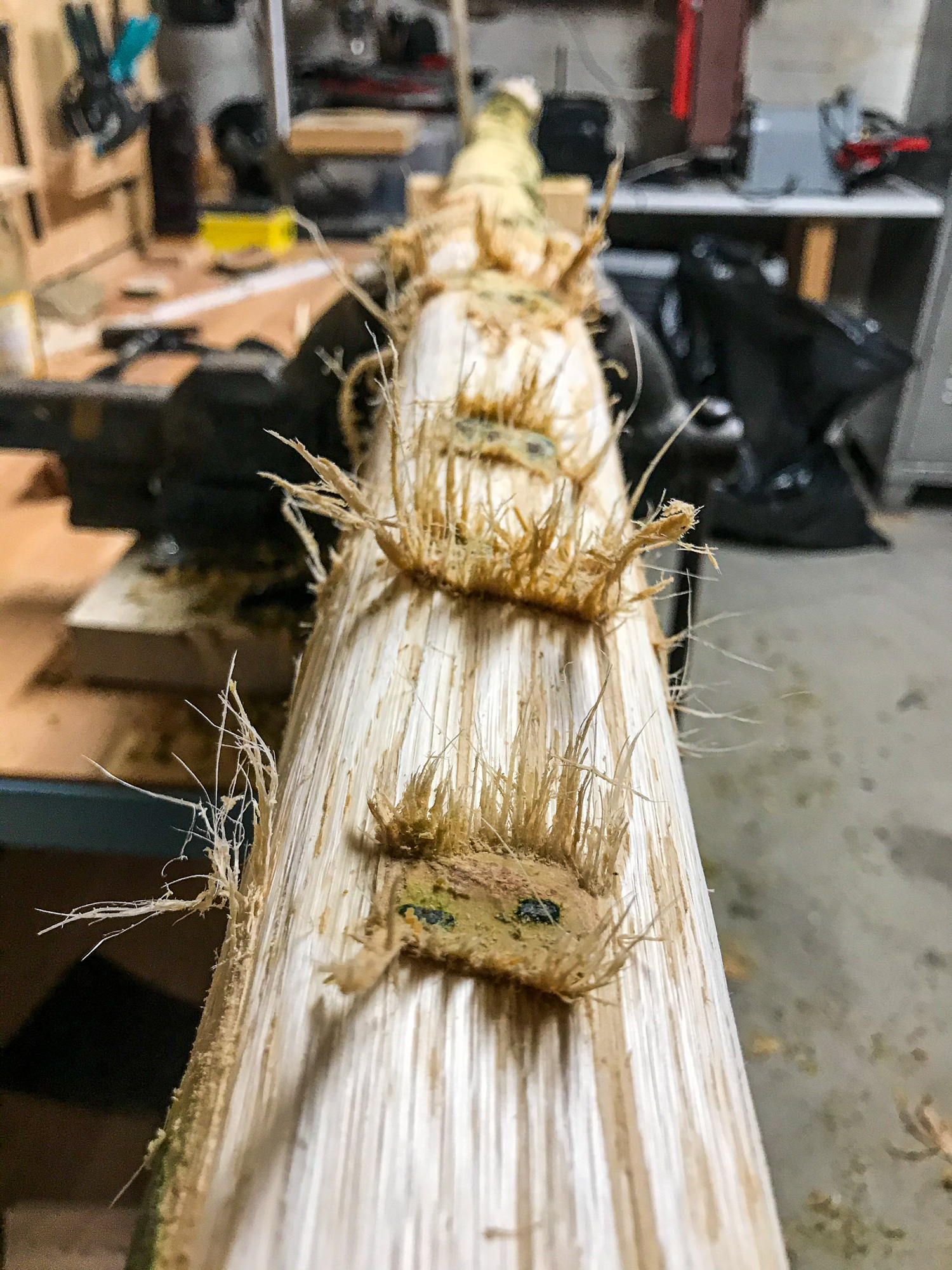

Die Roteiche hatte noch eine Überraschung... Im Anschnitt habe ich das nicht kommen sehen, so aber zog sich diese Gammelstelle fast bis zum Griff hoch, mal mehr mal weniger groß. Das Holz darunter fühlt sich stabil und unverändert an, hoffentlich gilt das auch für die Druckbelastbarkeit.
Danke auch Neumi! Mehrere Rückenringe runterzunehmen hätte weniger/zu wenig Material zwischen Rücken und Gammel bedeutet, also fiel das auch raus. Ich hab mich an der Rückseite vom Griff trotzdem einmal daran versucht und das ganze recht schnell wieder aufgegeben. Verschiedene Leuchtquellen und Einfallswinkel haben da für mein (ungeübtes) Auge nicht genug Kontrast reingebracht, die dünnen Ringe waren auch nicht Hilfreich. Habe auch kurz eine Schwarzlichtbirne ausprobiert, aber da war nix zu machen. Auf dem Foto sind Früh- und Spätholz sogar besser zu unterscheiden als in meinem Keller. Wirklich!

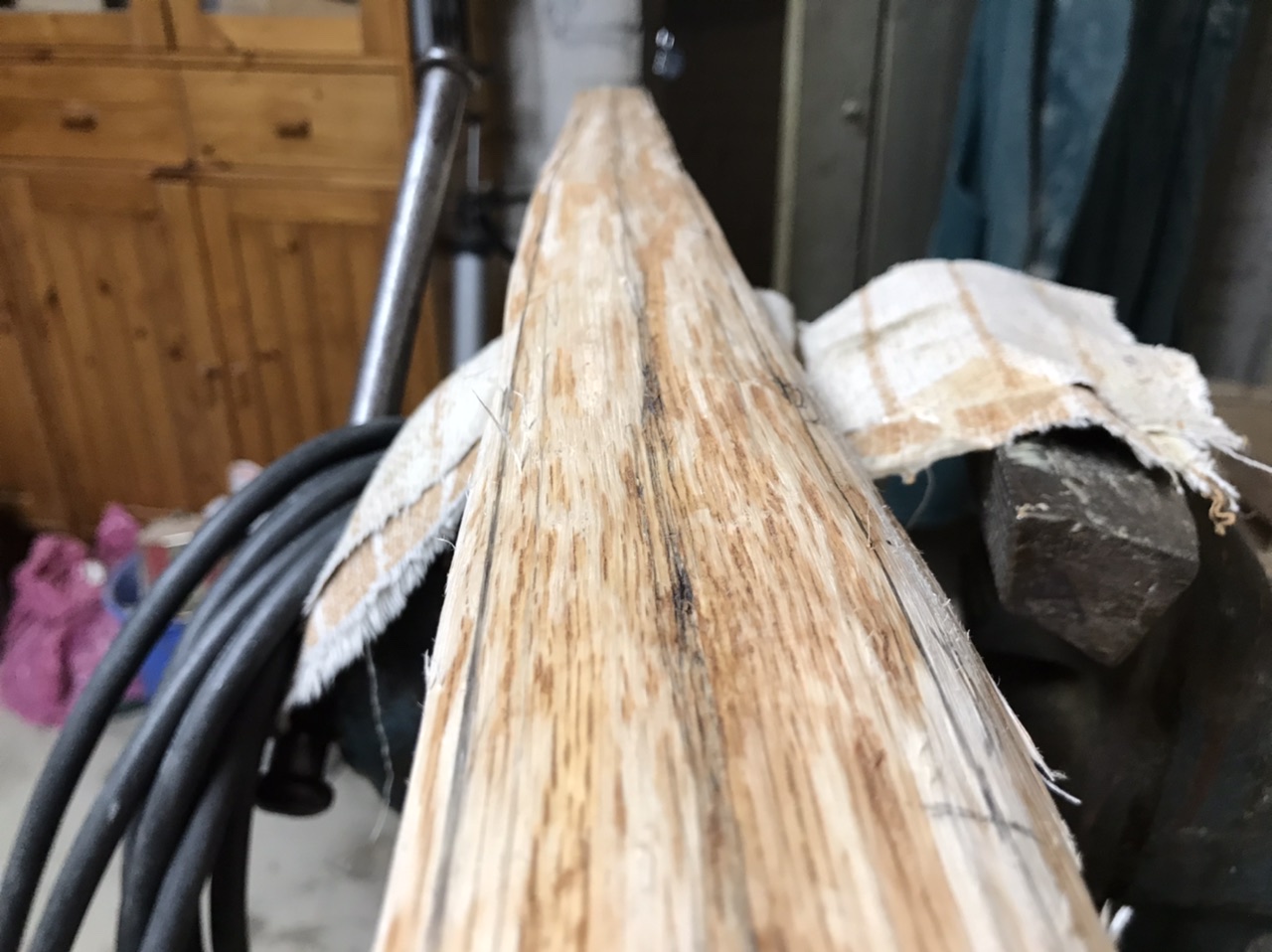

Meine Vorgehen wäre jetzt weiter trocknen zu lassen, evtl den oberen Ring runterzunehmen (ohne Verletzungen im Ring darunter kriege ich das nicht hin) und ein Rohhaut- oder Faser-Backing aufzubringen. Passend zum Motto habe ich ein Stück Rohhaut mit Rote-Beete-Wasser gefärbt und bin mit dem Ergebnis ziemlich zufrieden. Allerdings war es ein fast weißes, fluffiges Stück vom Hundeknochen, mal sehen wie es mit Hirschrohhaut funktioniert.
Der Rücken ist stellenweise zerfurcht, mit einigen tieferen Furchen in die die Rohaut sich nicht wird reinquetschen lassen. Leider schwer zu fotografieren. Das würde mit Hanf- oder Leinen-Fasern besser gehen, aber erzeugt das dann nicht stärkere Bereiche, die den Bauch überlasten könnten? Deswegen könnte ich mir vorstellen den oberen Ring runterzunehmen und damit die Furchen auszugleichen. Oder kann ich den Rücken unter der Rohhaut einfach "planieren" und die hält mir den Bogen genug zusammen?

Den Bogen habe ich vor ein paar Tagen noch etwas reflex gespannt und ein bisschen mit der HLP erwärmt, mal sehen was das gebracht hat, später gehts weiter.

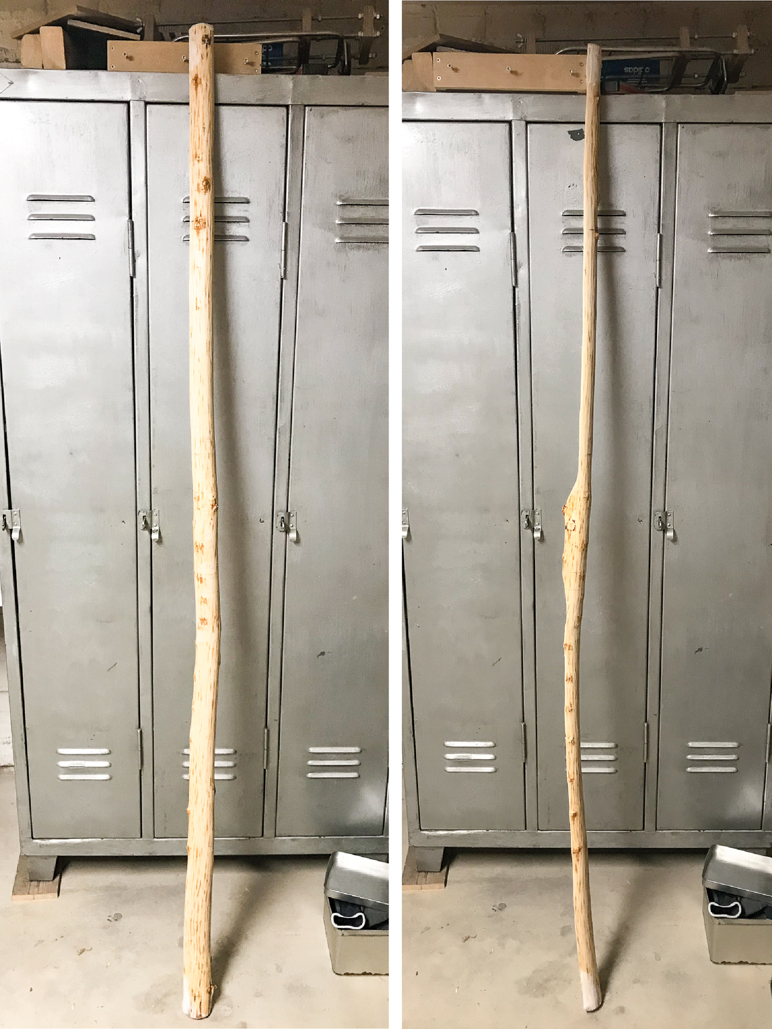

Da habe ich mich nicht besonders präzise ausgedrückt... Die Gammelstelle war zum Glück nicht so tief und ich konnte alles runternehmen.
Jetzt ist er fast auf Endmaß und muss noch weiter trocknen. Ziemlich viele eingewachsene Äste, die von Außen nicht absehbar waren, aber er ist noch breit genug. Am oberen WA gibt es eine ziemlich knubbelig-vergriesgnaddelte Stelle, bei der ich erstmal einiges habe stehenlassen, allerdings wäre das viel Masse kurz vor Ende des biegenden Bereichs.
Auf dem Bauch
Auf dem Bauch
Auf dem Rücken keine Spur mehr
Am Griff/im Fadeout ist noch ein Ast, bei dem ich unsicher bin wie er mit dem Backing harmonieren wird.

Servus, Rohhautbacking mit Hautleim und den Rücken vorher begradigen.
Re: Saplingbow 14, Al Fadee, Ulme, Roteiche
Verfasst: 21.01.2022, 10:59
von Indie12
wie schnabelkanne schreibt. Oder vorm mumifizieren eine zwischenlage (moosgummi o.ä.) auflegen, quasi einen druckverband machen. Dann drückts die Rohhaut in die Vertiefungen. Hab ich schon gemacht, reicht als Bruchschutz allemal.
Martin
Verfasst: 21.01.2022, 11:25
von Bowster
Al Fadee hat geschrieben: 20.01.2022, 17:14Der Rücken ist stellenweise zerfurcht, mit einigen tieferen Furchen in die die Rohaut sich nicht wird reinquetschen lassen. Leider schwer zu fotografieren. Das würde mit Hanf- oder Leinen-Fasern besser gehen, aber erzeugt das dann nicht stärkere Bereiche, die den Bauch überlasten könnten? Deswegen könnte ich mir vorstellen den oberen Ring runterzunehmen und damit die Furchen auszugleichen. Oder kann ich den Rücken unter der Rohhaut einfach "planieren" und die hält mir den Bogen genug zusammen?
Die Wahrscheinlichkeit ist aber hoch dass der nächste Jahresring noch fast identische Furchen hat, würde ich mir gut überlegen.
