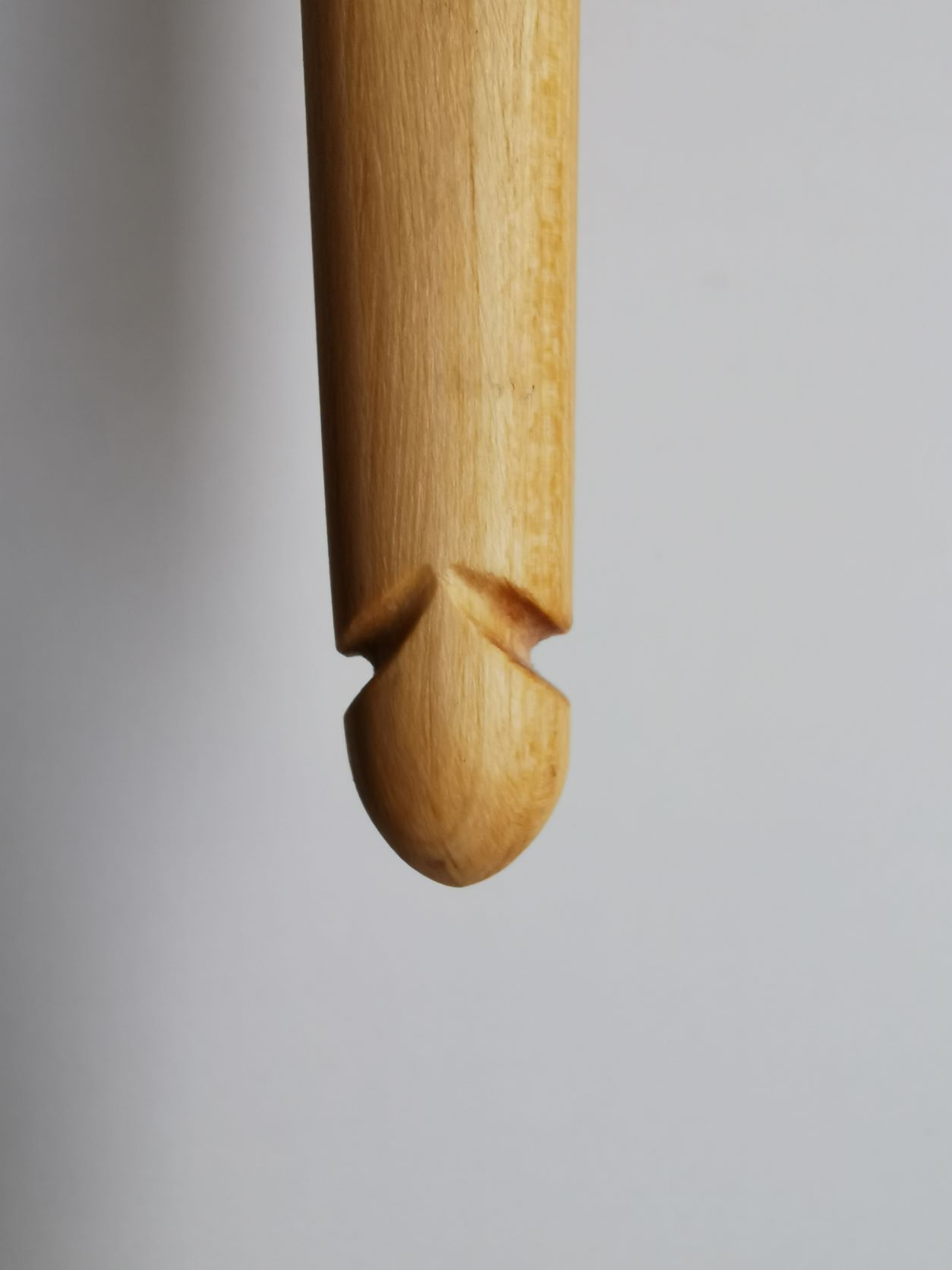

Link zum Bauthread: viewtopic.php?f=82&t=32514&p=582641#p582641
Reflex/Deflex Bogen aus Haselnuss
156 cmNzN
450 gramm ohne Sehne,
50# bei 29"
Overlays aus Kirsche
Rücken mit Clou Eiche gebeizt
finih mit Schellack und Leinölfirnis
