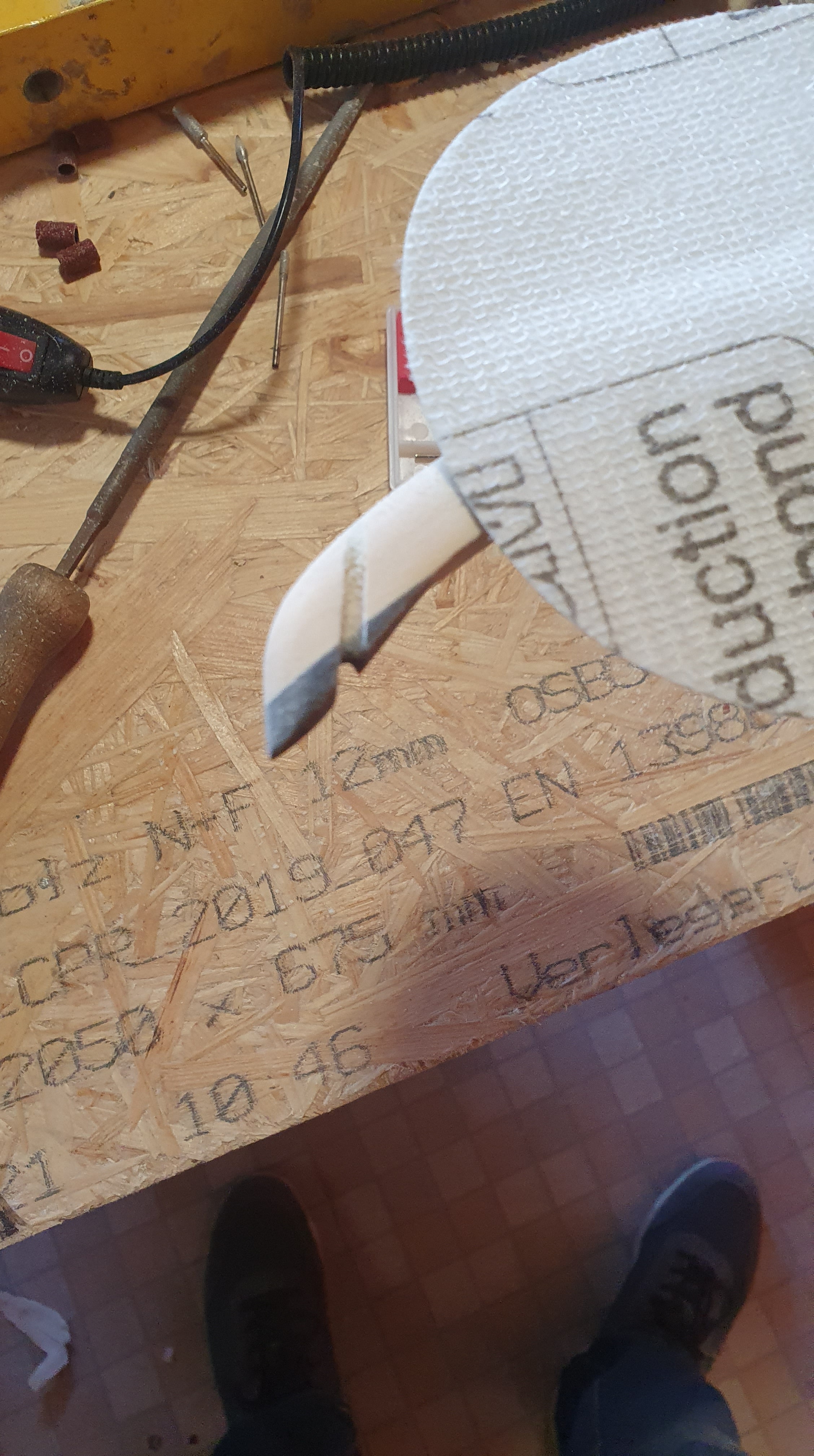

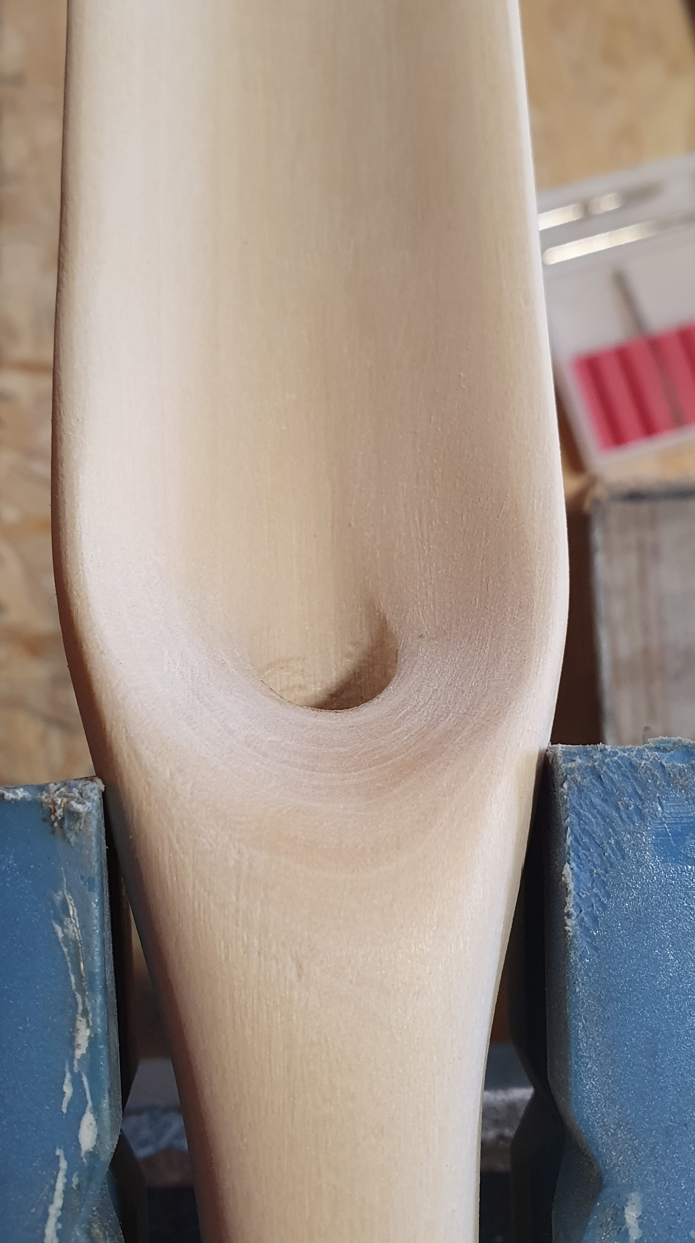

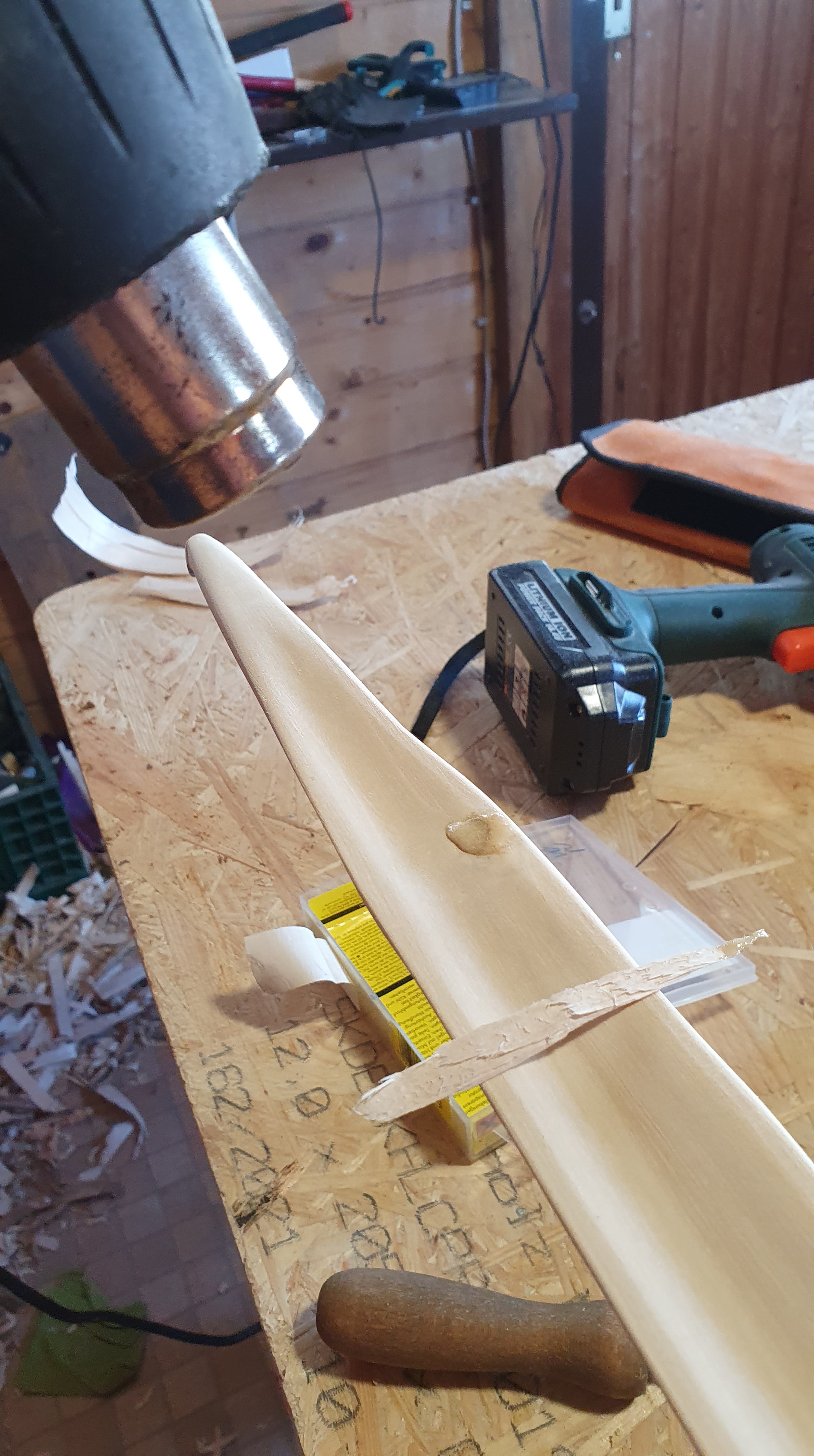

Hatte noch n bisschen weiches Gewebe zu entfernen. Das Loch wurde anschließend mit Epoxy und Schleifstaub verfüllt.
Danach wurden die Tips in Form gebracht.
Etwas feintuning im Griffbereich

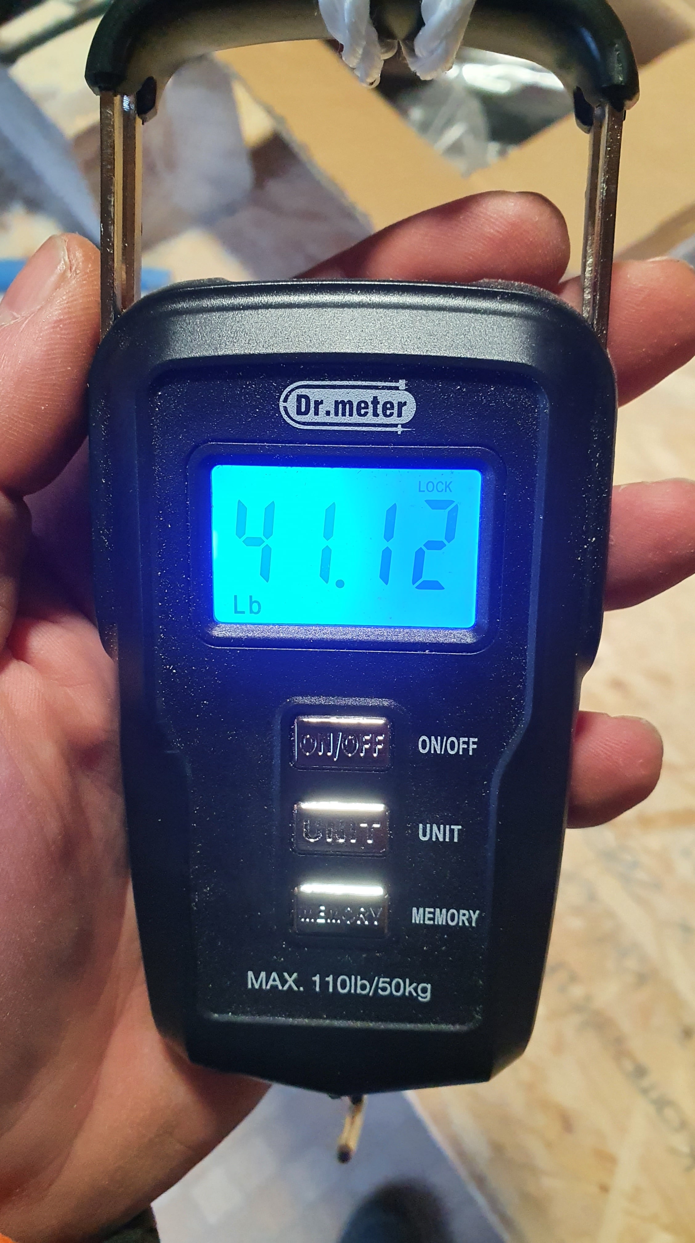

Ziel von 40 lbs erreicht
