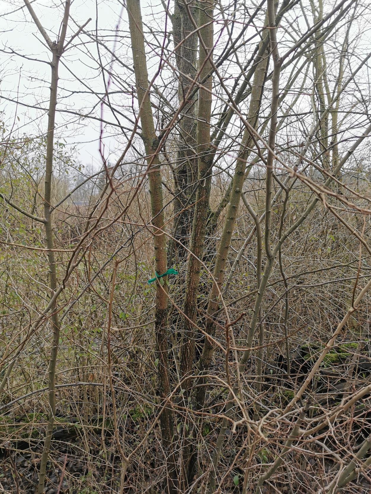

Ich habe heute Vormittag 5 Stengel geschnitten, die ich in den letzten Tagen mit grünen Bändchen markierte.
Wenn einer davon nach 6 Wochen Pfeile wirft, bin ich zufrieden. Es dürfen aber auch mehr werden. Mal schauen was geht ;D
Hier die Stämmchen. Von links nach rechts Traubenkirsche, Ulme, Paffenhütchen, Schwarzdorn, Weißdorn

Traubenkirsche im Habitat

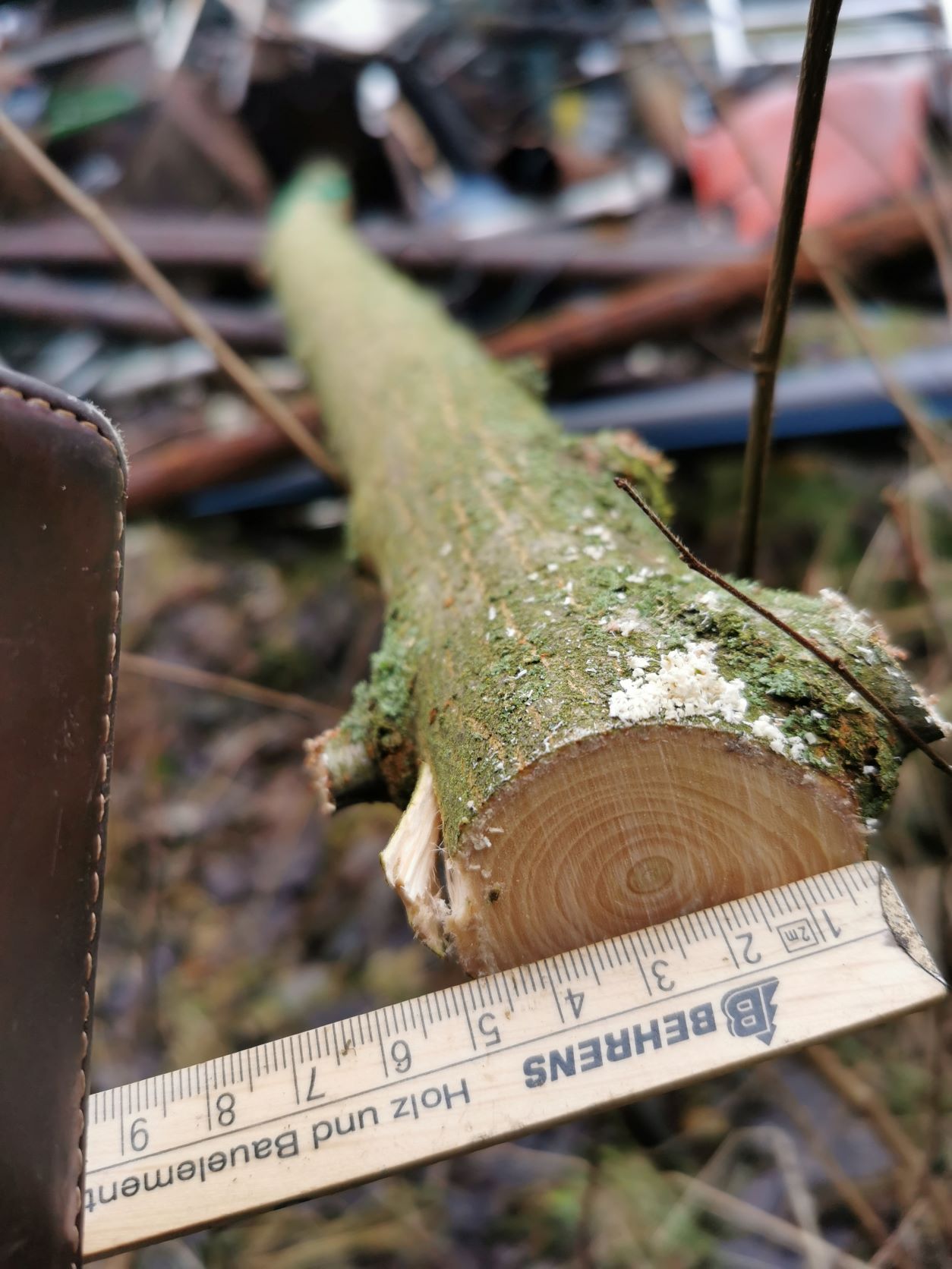

Zweig der Traubenkirsche

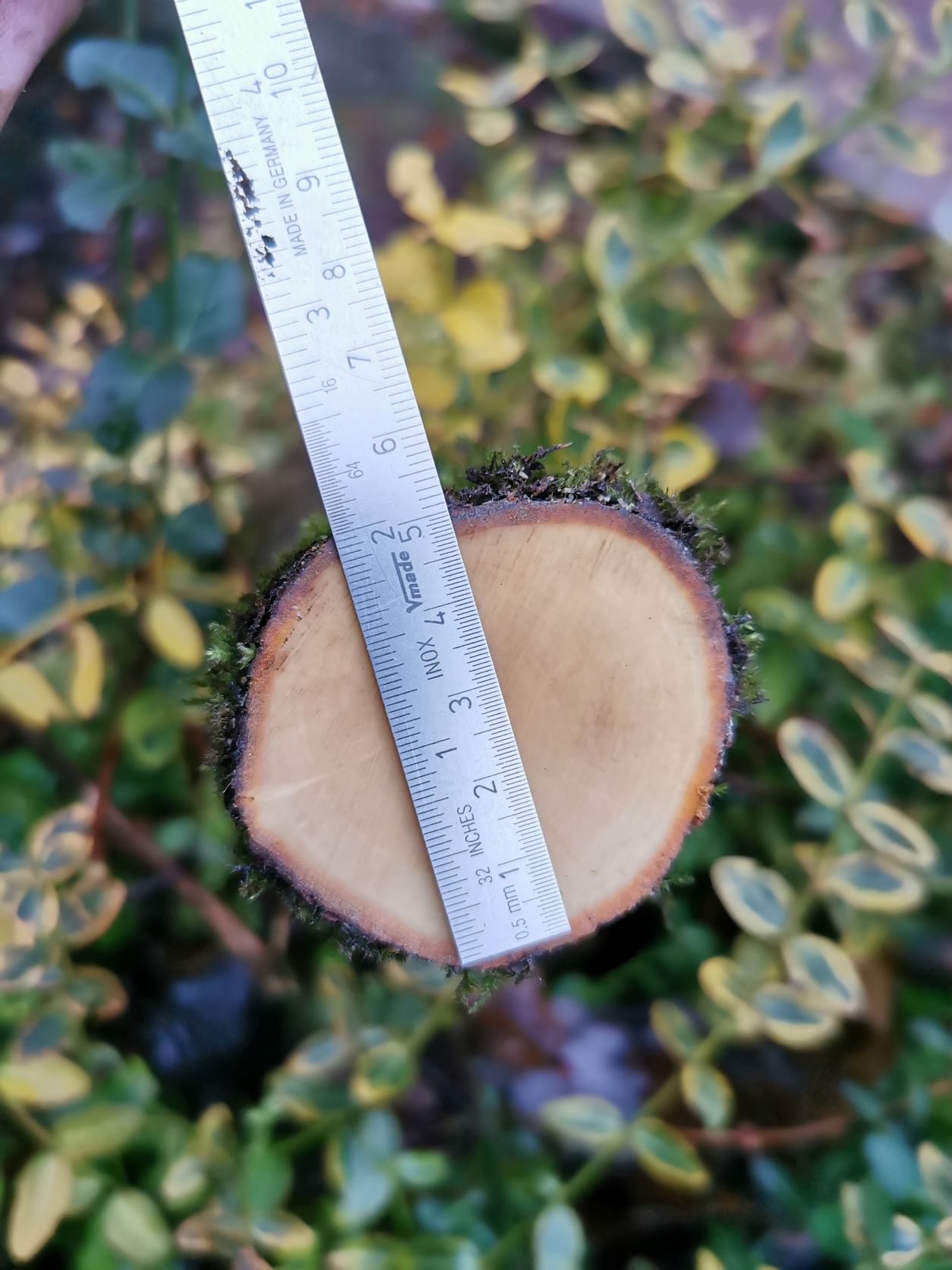

Traubenkirsche Anschnitt oben
Traubenkirsche Anschnitt unten

Hartriegel abgesägt
Hartriegel abgesägt
Hartriegel im Anschnitt oben
Hartriegel im Anschnitt unten

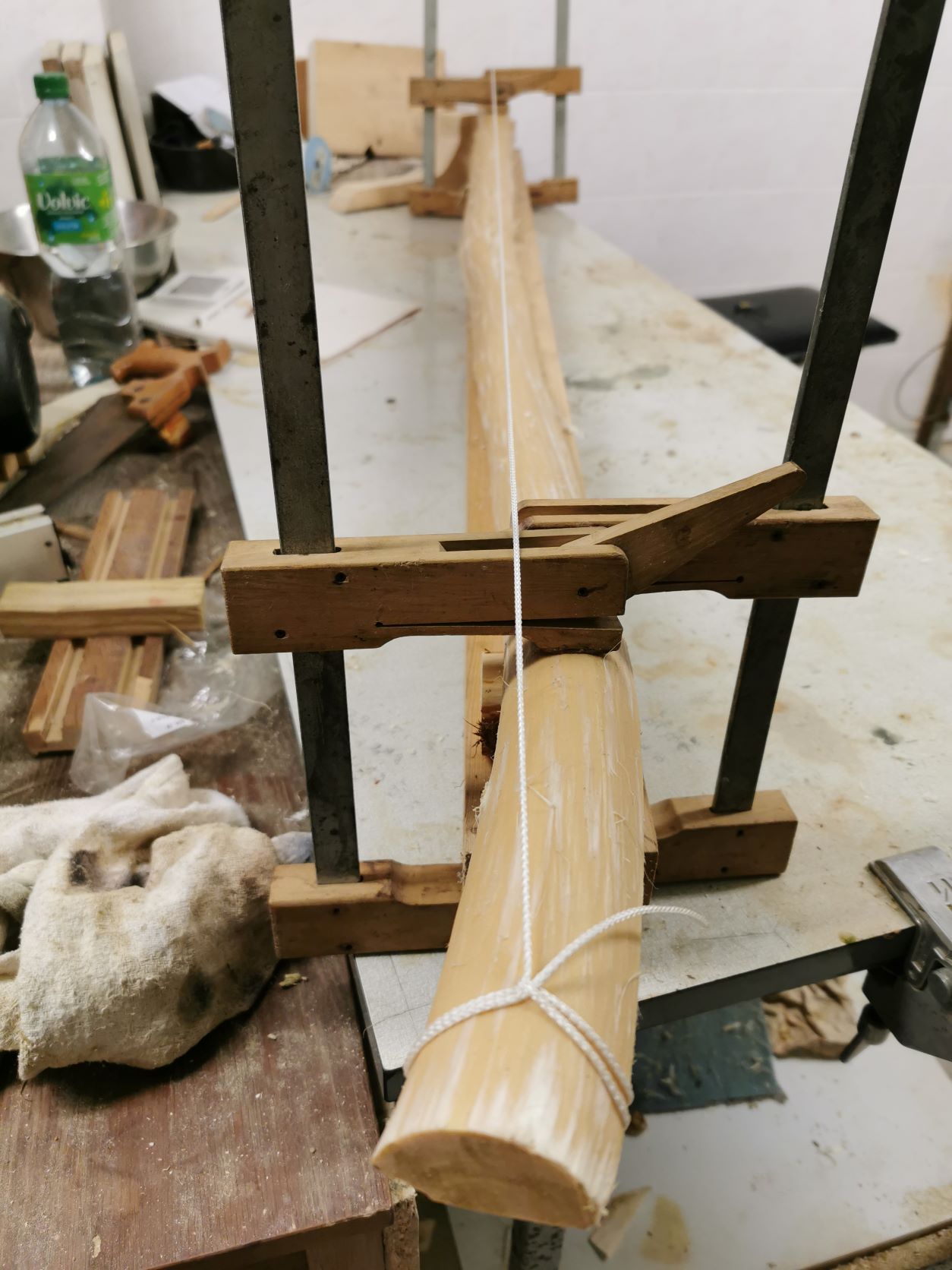

Den Pfaffenhut habe ich mit der Bandsäge aufgeschnitten, die Hälften entrindet und in ein Korsett gezwängt
Pfaffenhütchen geteilt
Sehnenlage geprüft
Sehnenlage geprüft
zuvor war noch die Ulme dran...
Ulme entrindet, aufs Mark gemessert (hier habe auch ich erkannt, dass mein Hartriegel eine Ulme ist) und ins Korsett gezwängt.
Könnte doch gehen :-)
Den Schwarzdorn lasse ich in der Rinde, bis ein Spannbrett und Schraubzwingen frei werden.
Die Hölzer bleiben jetzt eine Woche im Werkkeller bei ca. 10 Grad und 80% Luftfeuchte. Da können sie laut Holzausgleichsfeuchte-Liste von R.Keylwert langsam auf max. 16 % Holzfeuchte runtertrocknen. Dann kommen sie ins Haus.
Der Trocknungsprozess wird durch Wiegen beobachtet.
