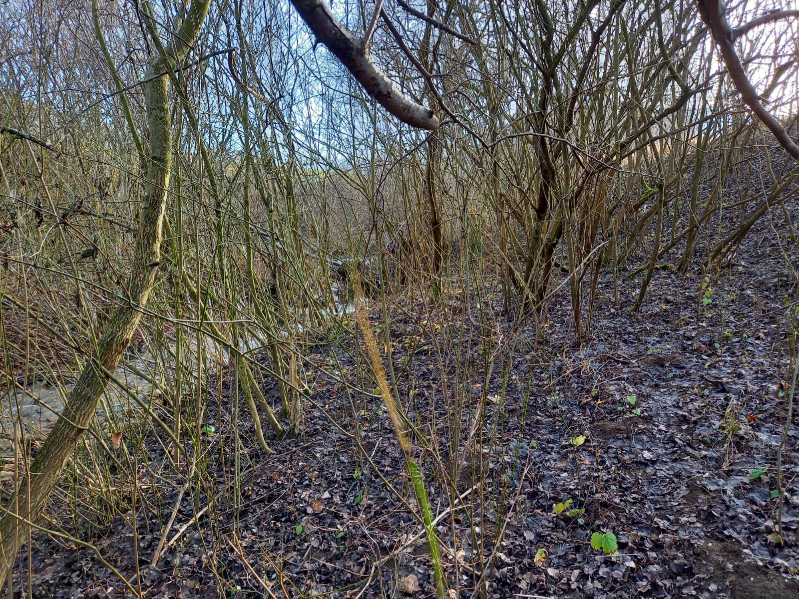

Als ich wieder einigermaßen fahr-tauglich war bin ich heute um 14 Uhr ab ins Unterholz.
Heraus kam Folgendes:
3 x Hartriegel
Hartriegelhain
Hartriegelhain

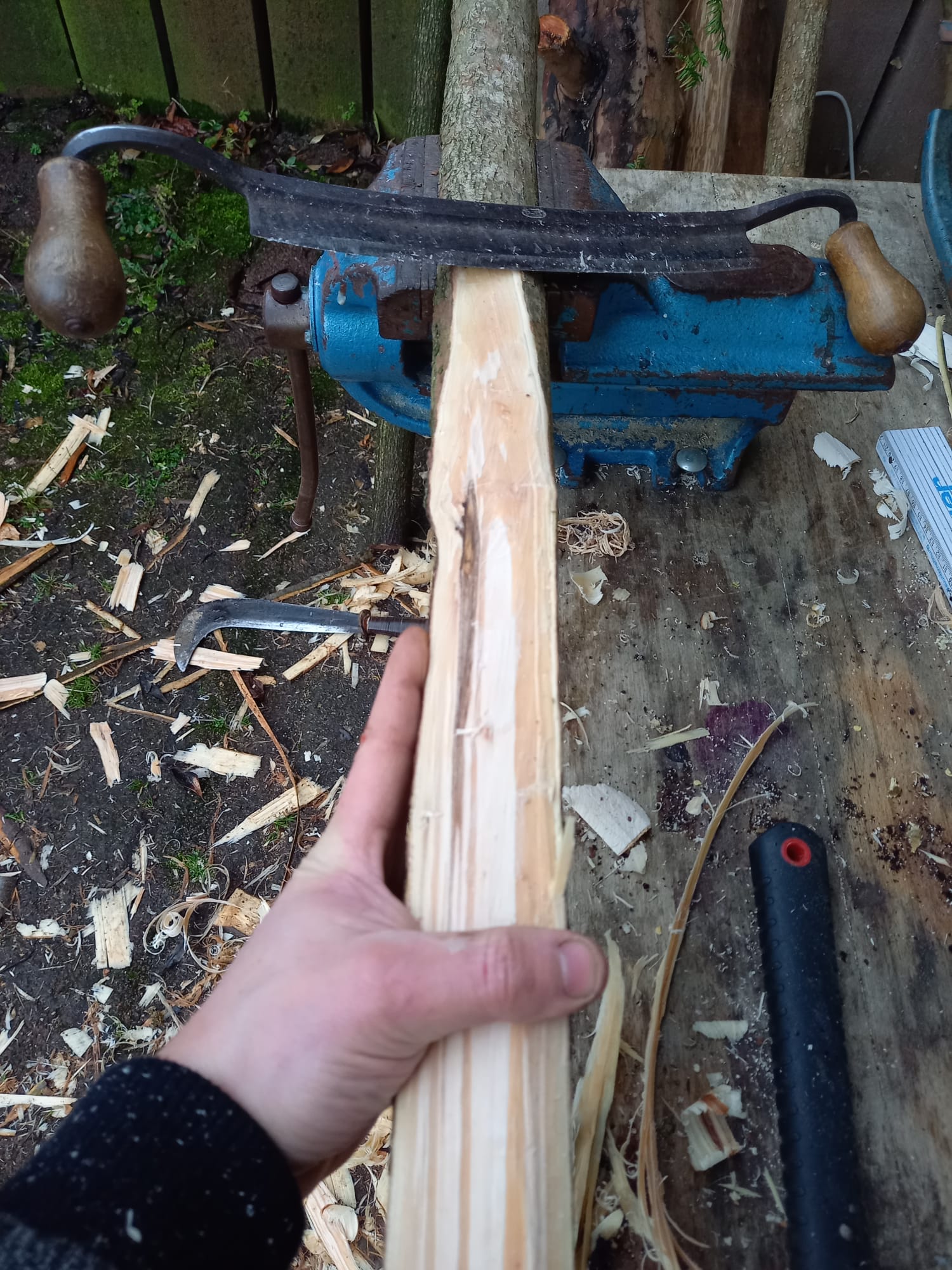

Hier wieder zum Hartriegel 1
Hatte ihn ja getrocknet ohne Holz runterzuschaffen.
Hat bis heute 500g verloren
Der vor 1 Woche festgespannte Hartriegel (noch kein Holz entfernt, nur jeden Tag ein bissle Rinde abgeschabt dass er langsam und ohne Risse trocknet
Die WA runtergearbeitet
Griff und FO mit Leim eingeschmiert
Nochmal festgespannt zum weiteren Trocknen

Weil ich vor allem bei Hartriegel (trotz Versiegeln) schon oft schlechte Erfahrungen gemacht hab bzgl. Rissbildung.
Deshalb hab ich zu Beginn beim angehenden Bogenrücken die Rinde/Bast runtergearbeitet und versiegelt.
Anschließend mit dem Bogenbauch nach oben auf eine Diele aufgespannt und hier Tag für Tag etwas von der Rinde entfernt.
Nach 1 Woche ( 500g Gewichtsverlust) hab ich dann den Bogenbauch bis zum Markkanal runtergeschafft und im Griffbereich mit Leim versiegelt
So verhindere ich einfach die Trocknungsrisse die sonst bei Hölzern wie Holler/Hartriegel/Schwarzdorn im Griffbereich kommen

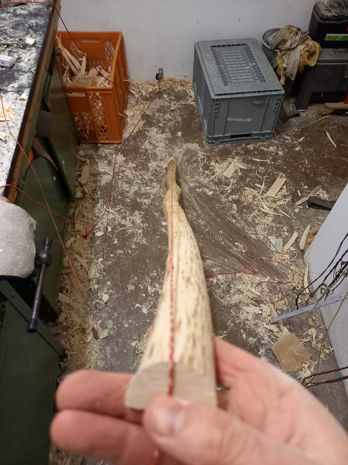

So weiter gings mit dem Hartriegel 3, denk ich komplett entrindet und versiegelt hatte ohne was runterzuschaffen. Hat 400g wasser verloren. Hier hab ich jetzt folgendes gemacht..
Mitte gesucht und um 5cm eingekürzt. Jetzt noch 181 lang
Bis zum markkanal runtergearbeitet
Im griff au noch was
Angezeichnet
Angezeichnet
D Profil grob rausgearbeitet
Jetzt kommt er festgespannt in den Heizraum und wird täglich gewogen
