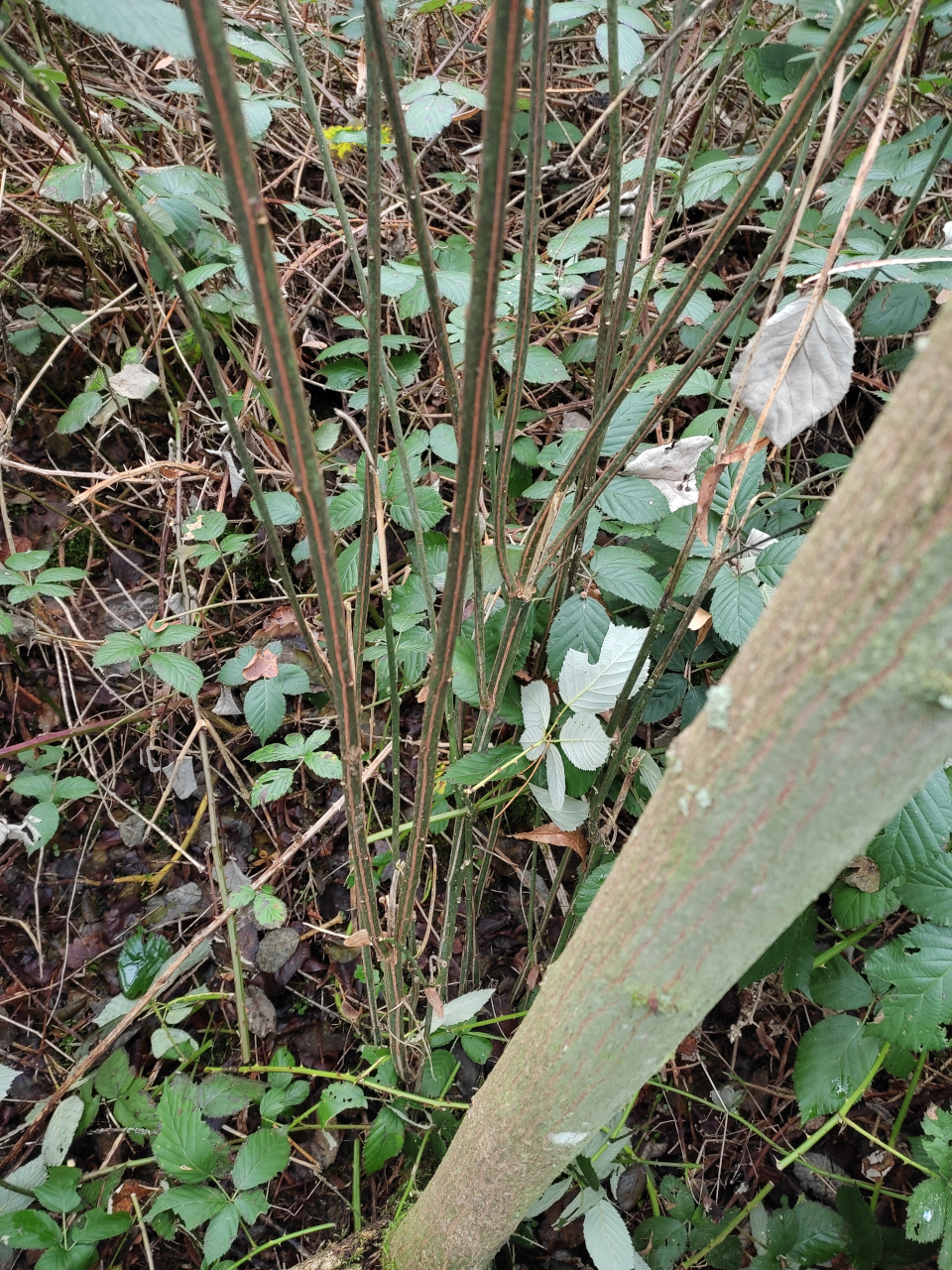

So, gleich am Neujahrsvormittag ging's los. Drei Kandidaten habe ich mir vorher ausgekundschaftet. Gar nicht so einfach, etwas zu finden, mir gehen irgendwie die Kandidaten aus. Ich habe nicht vor, alle vier in 6 Wochen zu bauen, nur wo ich schonmal unterwegs bin, habe ich Vorrat für das Jahr aufgestockt.
Als erstes eine Wildpflaume (oder was das genau auch ist). Hatte Früchte gelb wie Mirabellen, aber sauer, und schmeckte nach Pflaume. Vom Durchmesser her gerade so, war dann aber doch üppiger, nachdem es vor mir lag.
