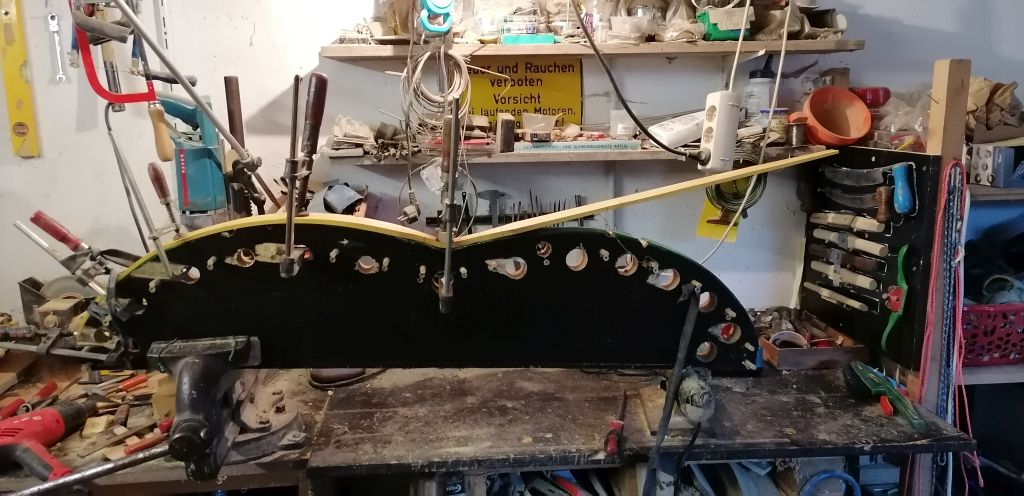

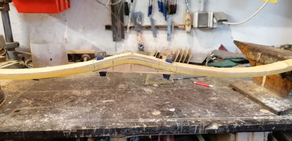

Hi Folks,

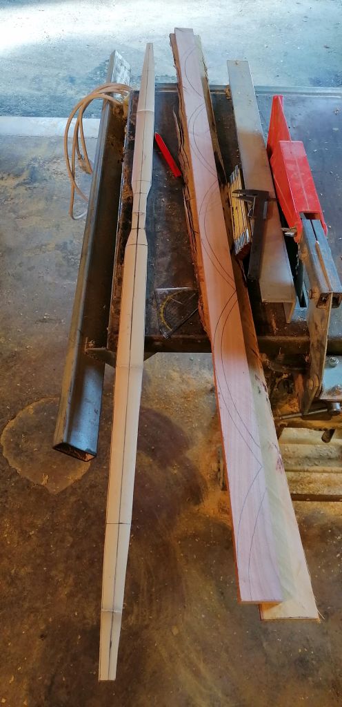

bei dem Bau von dem Osage Bambus Deflex/Reflex sind einige Reste angefallen, die hiermit zu einem neuen Projekt zusammen gebaut habe... mal sehen was da raus kommt ;D
auch hier das Bambuslaminat vorbereitet

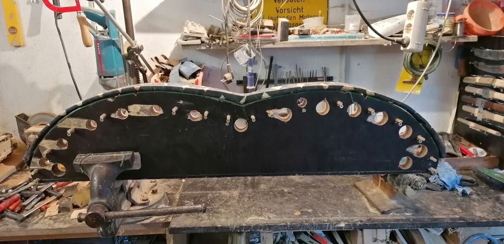

Hier wird das Kirschlaminat in die Form geföhnt
Hier wird die Osage Latte in die Form geföhnt
Hier liegen alle drei vorbereitete Laminate
Hier kommt er gerade frisch aus der Form
Flucht überprüft, alles super...
Ich bin gespannt, da er recht viel Reflex für einen Holzbogen hat
Und hier wurde der Griff eingepasst und verklebt

Servus, Bambus auf Osage ergibt gute Bögen, bin schon gespannt was deine extreme Form und die Kirsche ergeben. Hast du die Laminate getapert? Wie dick sind die Laminate?
Re: Weitschuss Bogen Trilam Angular Osage Bambus
Verfasst: 30.10.2021, 19:39
von Hieronymus
Der Bogen wird ca.130cm NTN. genau weiß ich es noch nicht. Das Bambus ist ca 3,5mm im Griff und läuft auf 1mm an der Nocke aus. Darunter ist das Kirschlaminat und das hat im Griff 5mm und an den Nocken 1mm. Das Osage ist im Griff 1cm dick und läuft zu den Nocken auf 5mm aus. In der Breit hat er zur Zeit 3,9cm und läuft dann paddelförmig zu den Enden aus. Das Kirschlaminat sollte das nicht jucken, da es im Neutralen Bereich liegt, aber mir ist schon Osage unter Bambus kollabiert. Sollte hier nicht passieren(hoffe ich zumindest), da ich ihn schön Breit gelassen habe. Zuggewicht ist noch recht heftig, mal sehen was da so geht ;D . Übrigens... das Kirschlaminat habe ich schon mal unter Bambus genutzt und mit der selben Form...und zwar mein Ägypter ;)

Hier ging es auch weiter...

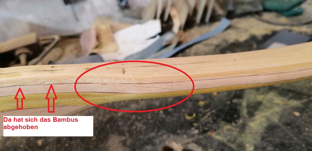

ich hatte den Bogen Vorgetillert und habe es mit dem Zuggewicht wieder mal Maßlos übertrieben. Er hatte auf Standhöhe 55# und am Griff an der dünnen Stelle , ist das Kirschlaminat schräg gebrochen ::) Na ja, wenn man es halt übertreibt ;D . Da nicht ganz so viel passiert ist und das Kirschlaminat schräg gebrochen ist, sowie das Bambus hat sich nach oben abgehoben, habe in die Bruchstellen Epoxidharz rein geföhnt und mit 2 Lagen Glas umwickelt. Ich hoffe das hält,...ich muss halt stark mit dem Zuggewicht runter ;D … Mal sehen was rauskommt...

Die Klebefuge sieht etwas dick aus mit Blasen drin?
Verfasst: 13.11.2021, 17:25
von Hieronymus
Nein , da hat sich das Bambus gelöst, da das Kirschlaminat dagegen gedrückt hat. :-*

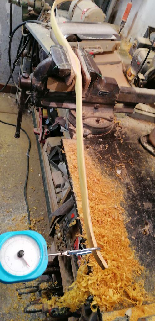

Servus, das Tillern im Schraubstock ist eine gute Alternative zum Bodentiller, ich finde man kann die Biegung so noch besser beurteilen.
Ich hatte immer Schwierigkeiten die Stärke der WA anzugleichen, die Idee mit der Waage ist mir neu, genial und danke fürs Zeigen.
Dokus über den Tillervorgang sind sehr hilfreich, da gibt es viele verschiedene Lösungen, man kann immer was neues dazulernen.

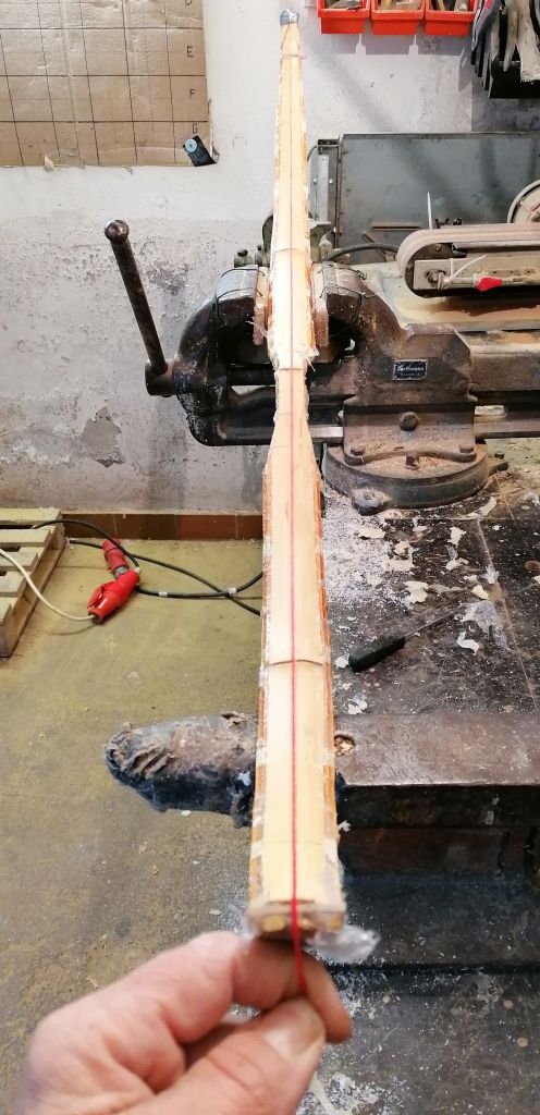

So hier ist die Rep. geglückt und heute habe ich ihn eingeschossen. Ich habe ca. 1mm abgetragen.. und er hat noch 70#@30'' bei einer länge von 133cm NTN ;D . Er ist wesentlich schneller als der erste Versuch. Der Bestand aus Eibensplint und Mehlbeere, wobei ich von der Mehlbeere etwas enttäuscht bin, da sie nicht so rückstellfreudig gewesen ist. Hier der Bogen wirft 5gpp Pfeile im Durschnitt 195fps. Ich hätte ihn gerne noch schneller gehabt, aber vielleicht wirft er ja weit genug ;D .. Aber da geht auch noch was, denn geschossen habe ich ihn mit der Tillersehne und die Nocken sind noch nicht ausgeformt. Zur Zeit hat er mit allem 400g..
Der Tiller ist nicht ganz optimal(kleine Schwachstelle im oberen Wurfarm, werde ich noch richten. Vielleicht bleibt sie auch, da sie sich beim einschießen nicht verändert hat und der Bogen mit niedrigen Pfeilgewicht eh nicht lange halten wird), aber hier geht es nicht um Schönheit. Dieser Bogen ist ein Prototyp um zu schauen was geht.

Also ich hatte auch etwas mehr Geschwindigkeit erwartet, aber man darf nicht vergessen, ich habe die rote tillerschnur, die auf den Bildern zu sehen ist, benutzt und die ist sehr dick und die Übertragung der Energie wird da nicht die Beste sein. Ich werde da FF drauf machen und sehen was passiert ;D
