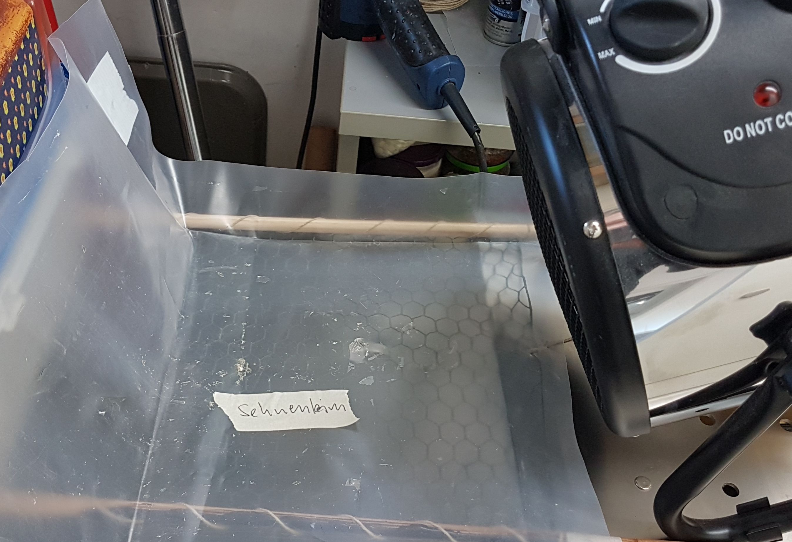

Trocknen der Leimlösung. Mit Hilfe eines Ventilators kann man den Vorgang deutlich beschleunigen. Das Gelee am besten in kleine Quadrate o.ä. ritzen um den Trocknungsvorgang nochmals zu beschleunigen.
