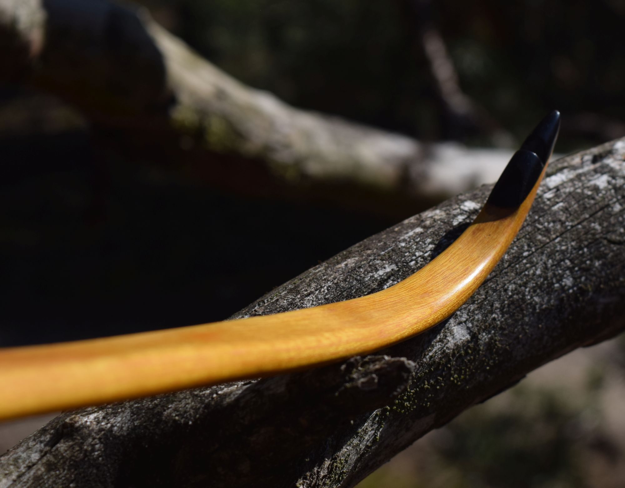

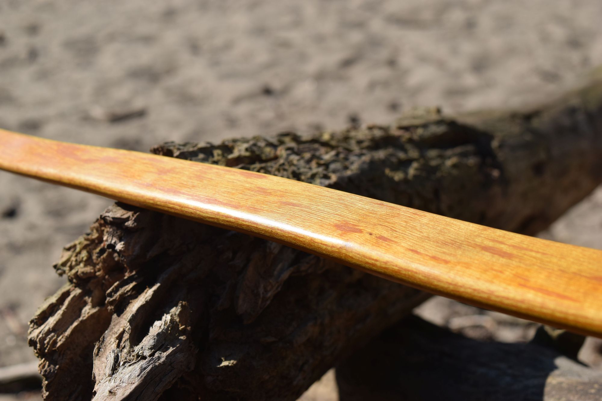

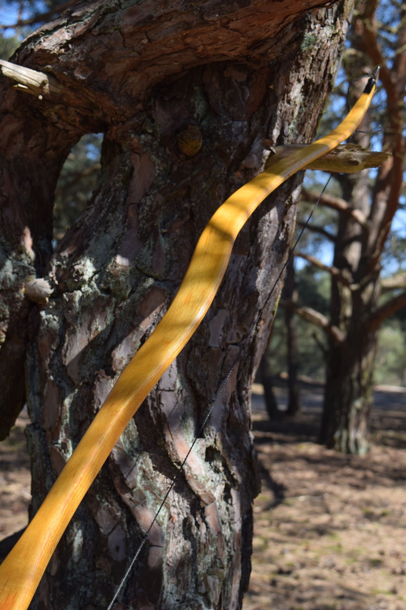

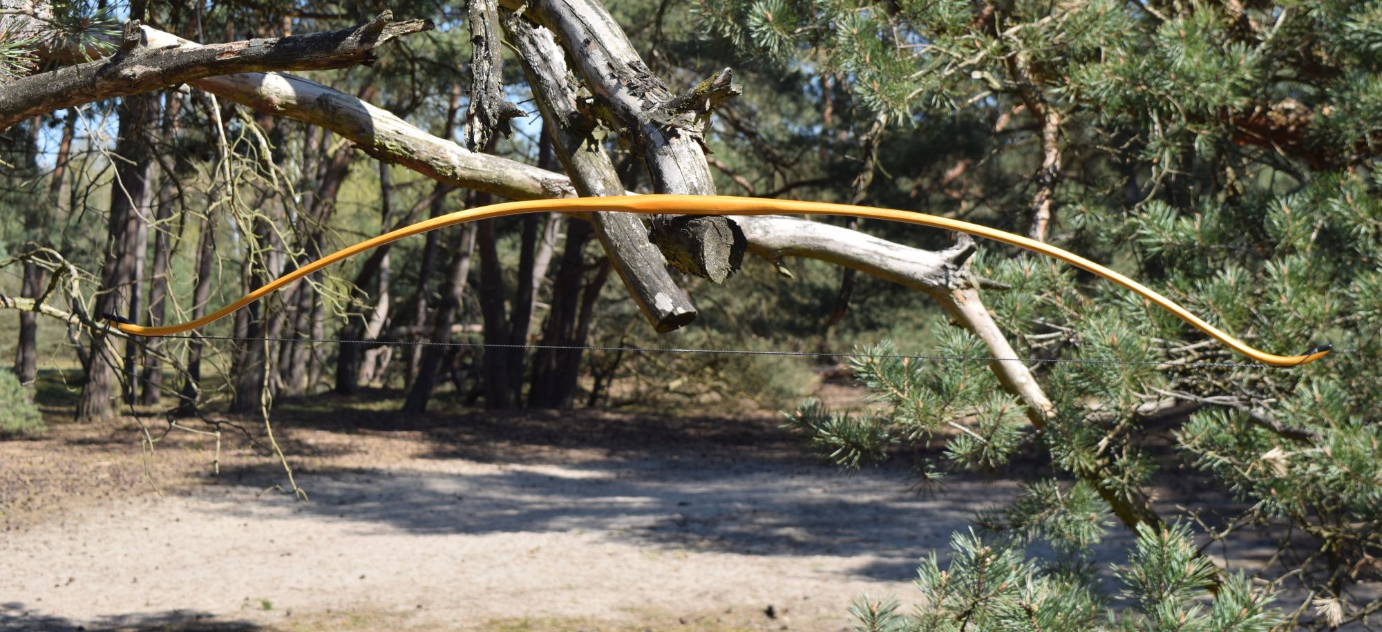

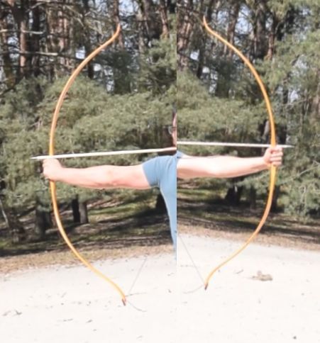

Hier auch mal wieder was von mir zum Zeigen. Der Bogen ist aus einem dünnen Reststück vom Spalten meiner Osage-Rohlinge. Viel Fleisch war nicht, der Griff ist deshalb sehr dünn, hat sogar noch Ausreisser vom Spalten. Optisch ein wenig schade, weil ich andere Griffformen bevorzuge und auch die Fade-outs schöner auslaufen lassen würde, aber funktional erfüllt er seinen Zweck. Ich musste den Rohling einmal im Sehnenverlauf (Sehne lief gut 5cm seitlich vom Griff) korrigieren und die Schräglage eines Wurfarms korrigieren – alles mit Wasserdampf, weil der Bogen einige Risse aufweist, die ich mit langer trockener Hitze nicht noch weiter vergrößern wollte. Eigentlich hätte ich den aktuell unteren WA lieber als oberen WA gehabt, wollte aber nicht weiter dämpfen. An einer Stelle habe ich die Risse erst nach dem Finish entdeckt, evtl. muss ich da nochmal ran. Die Bilder vom Tiller sind nicht so dolle, da aus einem Video herausgeschnitten – den Tiller sollte man aber erkennen.
Länge: 1,45m NtN
Gewicht: 401g
Zuggewicht: 41lbs@28“
Finish: Dünne Schicht Sandelholzbeize, Schellack, Leinölfirnis

Wie willst Du die Risse angehen? Epoxy oder Sek-Kleber?
Wenn im arbeitenden Bereichen - wrüd ich Dir Epoxy einföhnen empfehlen. Und/ oder Sehnenwicklungspflaster mit Hautleim.
Re: Osage 41lbs@28"
Verfasst: 28.04.2021, 17:08
von Rotzeklotz
Danke
Die Risse verföne ich mit Expoxy - habe ich bei den meisten auch schon so gemacht und das hat gut geklappt. Nur die, die ich erst nach dem Finish entdeckt habe (in der Kurve im unteren WA), stehen noch aus. Das werde ich auch auf jeden Fall noch machen. Auch wenn sich bisher nix weiter getan hat, bleibt ein mulmiges Gefühl.

Schöner Charakterbogen gut getillert und die Verarbeitung wie immer bei dir Extraklasse.
