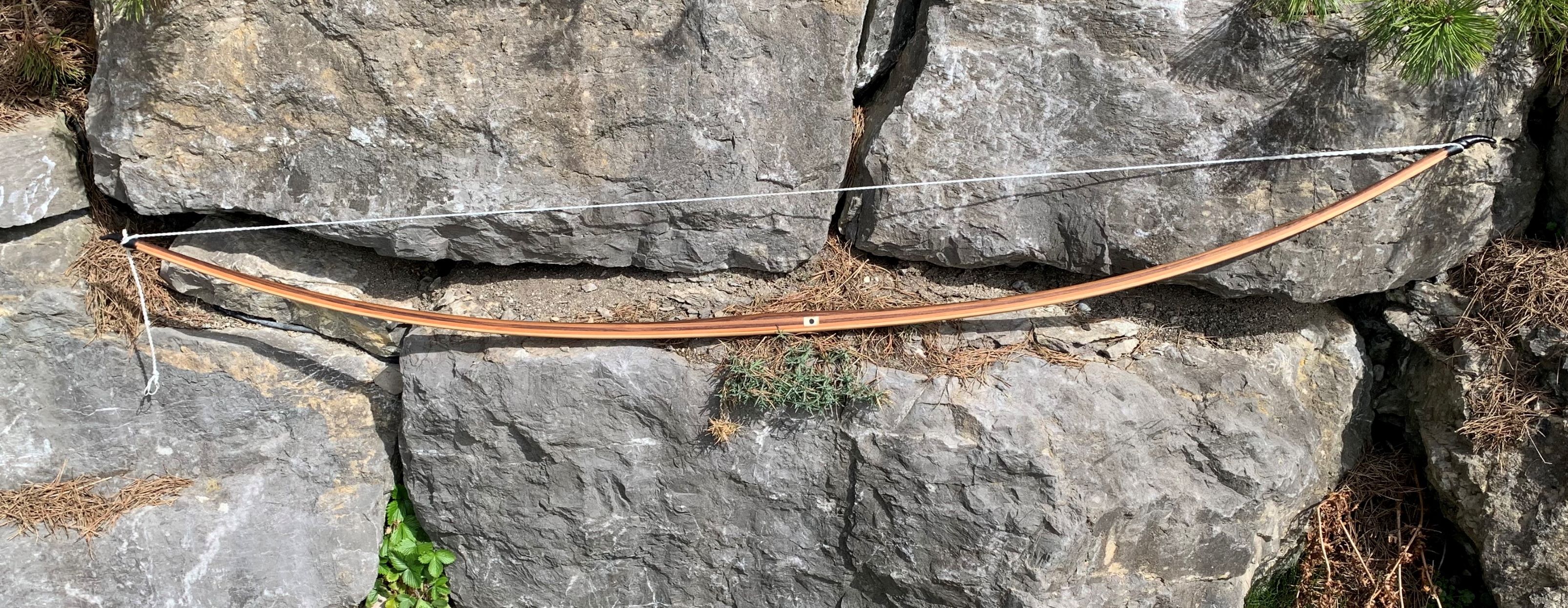

Nach dem mir zwei Eiben um die Ohren geflogen sind, habe ich mich diesmal an das Verleimen gewagt. Eigentlich bin ich kein großer Fan vom Kleben, aber ich denke, das Ergebnis ist ganz nett geworden.
Die Holzkombination ist allerdings mit Sicherheit nicht die klügste Wahl gewesen ::) Nussbaum ist doch recht schwer. Erstaunlicherweise hat er trotzdem keinen signifikanten Handschock. Interessant fände ich, ob sich das ganze signifikant auf die Geschwindigkeit auswirkt, habe jedoch leider noch keinen Chronographen (mal sehen, ich habe hier noch ein paar Arduinos und IR LEDs/ Receivers rumliegen ;D ).
Rücken aus 5 mm Hickory, gefolgt von 5 mm Kirsche, der Rest aus Nussbaum zu je 5 mm. Alles gerade und ohne Reflex mit Ponal Blau verleimt. Nocken aus Büffelhorn, verklebt mit Uhu endfest. Mit der Passung bin ich bei den Nocken nicht ganz zufrieden, sieht leider etwas unsauber aus, aber ich werde die erstmal so lassen...
Holz: Hickory - Kirsche - Nussbaum
Länge: 188 cm
Griffbreite: 36 mm
Breite vor Nocks: 14 mm
Nocks: Wasserbüffelhorn
Arrowplate: Knochen, Messing, Wasserbüffelhorn
Zuggewicht: 100lbs auf 28"
Hatte zunächst etwas Bedenken bei der Maserung, aber hält bisher

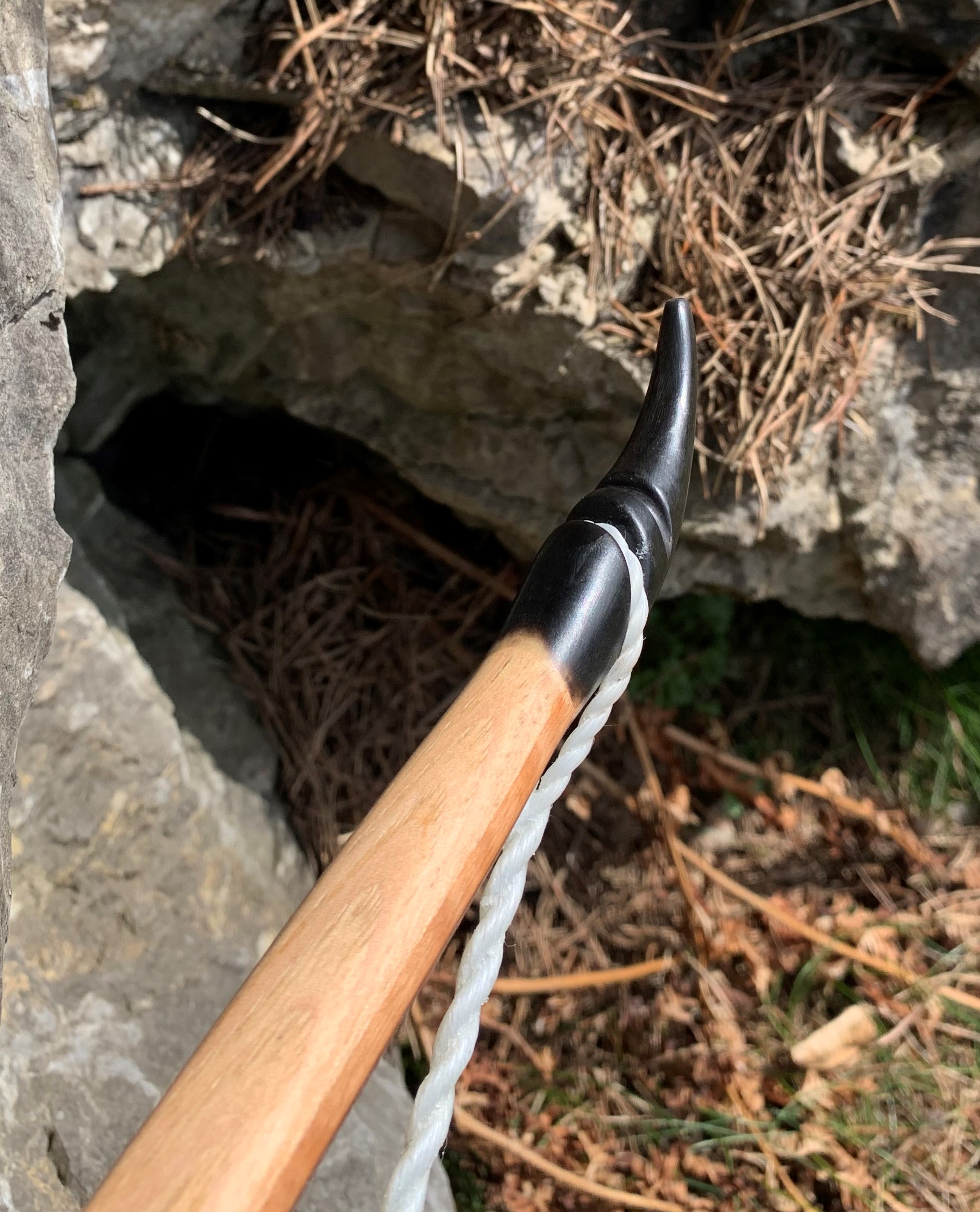

Obere Nocke
Obere Nocke
Obere Nocke
Obere Nocke
Untere Nocke
Untere Nocke
Untere Nocke
Untere Nocke

Ich moecht ja ned motzen, aber der Tiller hat noch ein bissl Luft nach oben :o

@fatz das kann natürlich sein.
Ich habe eben grad auf meiner neuen Tillerwand ein Photo gemacht (quasi frisch eingeweiht). Beim alten war die Perspektive doch etwas verzogen. Da ich noch keine Kameravorrichtung gebaut habe, musste ich einhändig ziehen und mit der anderen das Photo machen, deswegen kein Vollauszug, sondern nur bis 22". Aber vermutlich macht's den Tiller nicht besser, bin aber immer gerne für Verbesserungsvorschläge offen :)

Jetzt sieht's OK aus. Entweder war das die Perspektive oder er liegt auf den oberen Fotos nicht mittig

Zum Tiller kann man nicht viel sagen, da (wie Fatz es schon geschrieben hat) die oberen Auszugbilder nicht zu gebrauche sind.
Dein Vollauszugsbild mit Pfeil ist leider nicht seitlich , sondern von hinten in den Bogen hinein Fotografiert und damit auch nicht zu gebrauchen. Beim letzten scheint der Tiller zu passen, aber es ist kein Vollauszug...
Sonst gefällt mir der Bogen gut, wäre auch meine Gewichtsklasse ;D

So ich habe ein zweite Person um Photo-Assistenz gebeten:
Zwar immer noch nicht planparallel, aber dennoch besser. Muss mir da mal eine ordentliche Vorrichtung bauen. Das mit den Bildern übe ich wohl nochmal ;D aber schön, dass er dennoch Gefallen findet :)

Mir gefällt er recht gut, auch wenn er jetzt nicht meinem persönlichen Geschmack trifft. Ist sauber verarbeitet und für mein Auge sieht der Tiller auch gut aus. 👍🏻

Doch , die Bilder sind anständig und recht gut ausgeleuchtet. Das Tillerwandbild echt gut. Nun fehlt noch ein Vollauszugsbild mit Bogenschütze exakt seitlich im rechten Winkel zum Bogen.

Servus, Tiller sieht gut aus links biegt etwas mehr wenn das Oben ist dann ok.
Ich wickle mir das Seil um die Hüfte und gehe dann zurück, dabei spannt sich der Bogen und die Hände sind frei für die Kamera.
